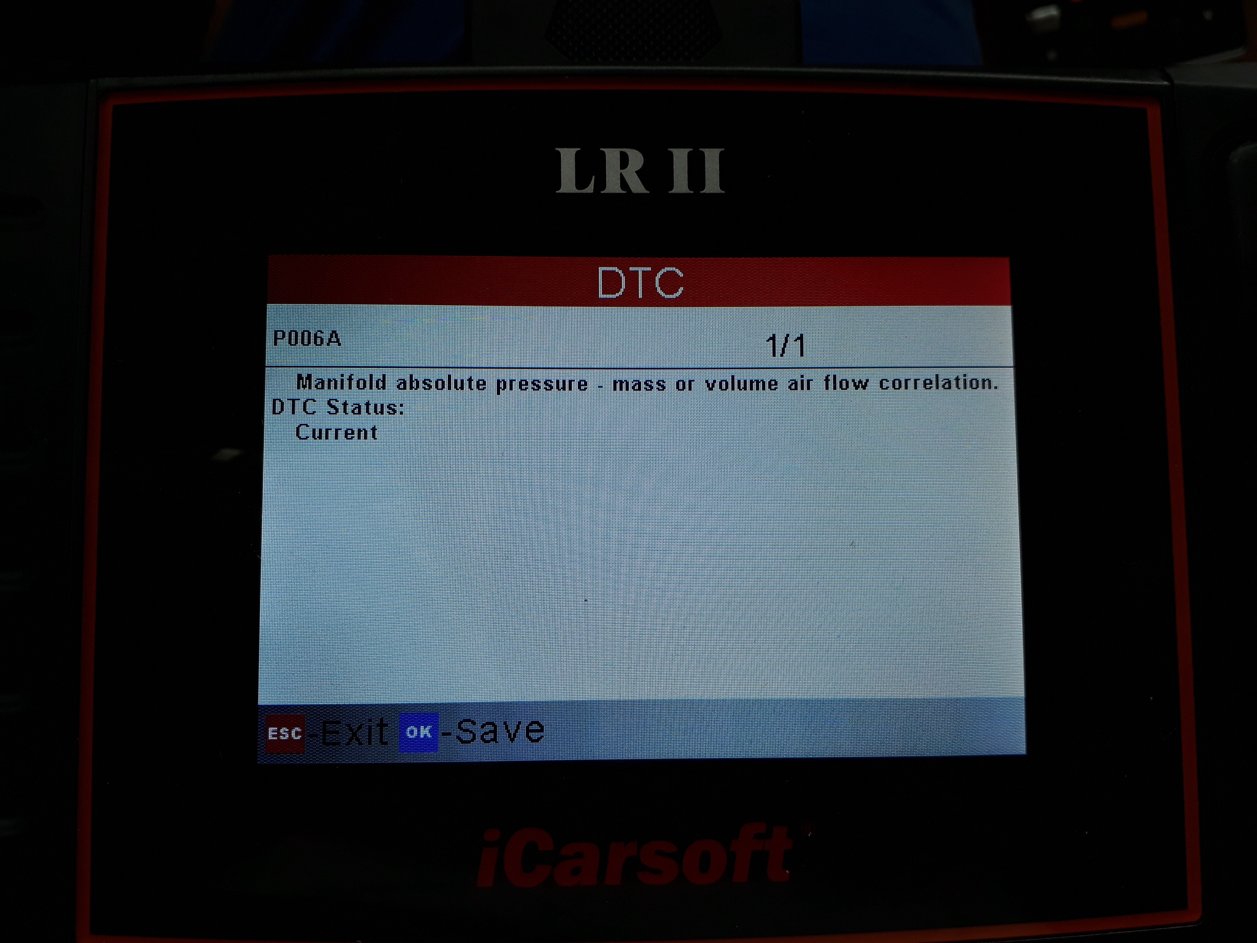

#8 Příspěvek od zdeneksumec » 31 srp 2018 10:02
sem si myslel, ze to nevydrzi, viz foto :grin:
Vladicek
Příspěvky: 1043
auto: Discovery 4, new Def
Re: Discovery 4 - restricted performance
#9 Příspěvek od Vladicek » 31 srp 2018 16:34
zdeneksumec píše: 31 srp 2018 10:02 sem si myslel, ze to nevydrzi, viz foto :grin:
No já si to pár měsíců zpátky taky myslel, že to vydrží. Ze začátku to v nižších otáčkách vydrželo (třeba do 2,5 tisíc otáček se to neobjevovalo) postupně to začalo házet chybu i při nízkých otáčkách. Asi jak se rozevírá ta trhlina víc a víc.

#10 Příspěvek od zdeneksumec » 31 srp 2018 17:14
No já ani nepředpokládám, ze by se to samo opravilo, v pondeli mazlík jde pod kudlu...:) Každopádně dík za radu kam smerovat :yes

#13 Příspěvek od zdeneksumec » 03 zář 2018 16:23
Disco sem kupoval s tím, ze je to aristokrat a holt si někdy postaví hlavu :grin: takže tohle zatím beru sportovně. Jo, až to bude klika, tak asi budu mluvit jinak ...
Ale zpět k problému. Je potvrzeno praskly ventilovy víko saní. Jestli pravý nebo levý zatím nevím, dam vědět. Potrubí OK, MAF čidla taky, ještě sem klukům říkal, ať se mrknou na MAP čidlo, prý bývá zasr.ny bo EGR... jeho stav dam taky vědět.
