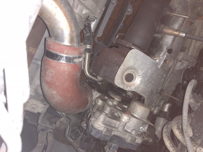

Zdravim, mam freelander 2 2,2 2014 automat a problem ktory je na videu, neviem si dat rady, auto bolo 2x v servise na kontrolu a povedali ze vsetko je OK, zvuk ktory to vydava je len vtedy ked stlacim pedal a rozbieham sa normalne, ked nato dupnem silnejsie nieje pocut uz nic ako to je aj ku koncu videa, ked bolo turbo na diagnostike napojene je v uplnom poriadku vraj, co to moze robit ??? Vsetky hadice som skontroloval, akurat som si vsimol ze je cierny prach pri turbe, ale keby je nieco prasknute tak to robi aj pri rychlejsej akceleracii nie ???

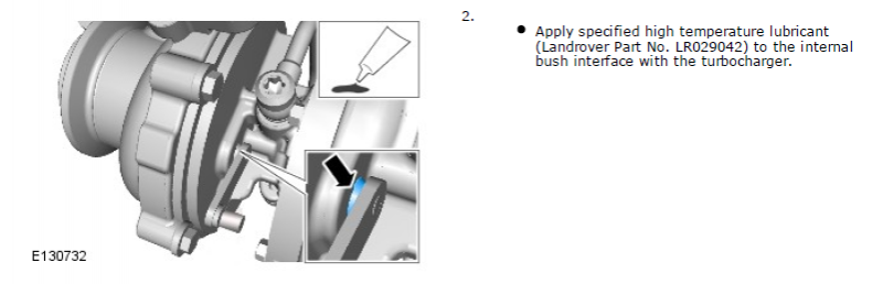

ahoj.
neni som odbornik len my to pripada ako neviem ci tonazvem sparavne pretlakovy ventil na turbe .no to ked je velky tlak a turbo si odfukne.
ale neviem co s tym sa robi premazat?
zevraj to zvykne trosku skeokorodovat ked sa jazdi pomali .
neviem ci som pomohol len ten cierny prach pri turbe tomu moze nasvedcovat.

Ahoj, kazdopadne diky, uz som zufali, neviem coho sa mam chytit a tem zvuk mi hrozne lezie na nervy, dedukcne a logicky, keby je problem s turbom alebo hadicami (niekde nejaka prasklina) tak by sa to ukazalo praveze pri vacsej akceleracii a prave vtedy to neurobi, zvuk ktory to vyda ako je aj na videu, mi pride ako keby to skor niekde prisava vzduch to je aj to co spravi pch pch a potom len ako ked sa niekto zhlboka nadychuje

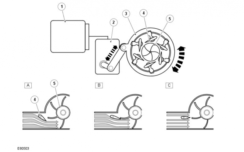

jak hovorim nie som odbornik len niekde som cital sem tam sa natacanie lopatiek v turbe zatuhne treba to premazat teda to ramienko co ich ovlada.

Presne stym ramienkom som hybal a islo celkom z tuha neviem ci to je spravne, a ozival sa taky kovovy zotrvavny zvuk, vysunul som ho a vratilo sa naspat

Chlapci problem vyrieseny :chuckle :chuckle :chuckle , bolo to to ramienko, zaujimave je ze som ho namazal keramickou pastou do 1200stupnov a hybanie sa podla mna zlepsilo tak mozno o 1/10 cize zanedbatelne, presiel som 50 km a uplne to prestalo, velmi pekne ti dakujem popeye :Sorry: :Sorry: :Sorry: :Sorry: :Sorry: :Sorry:
