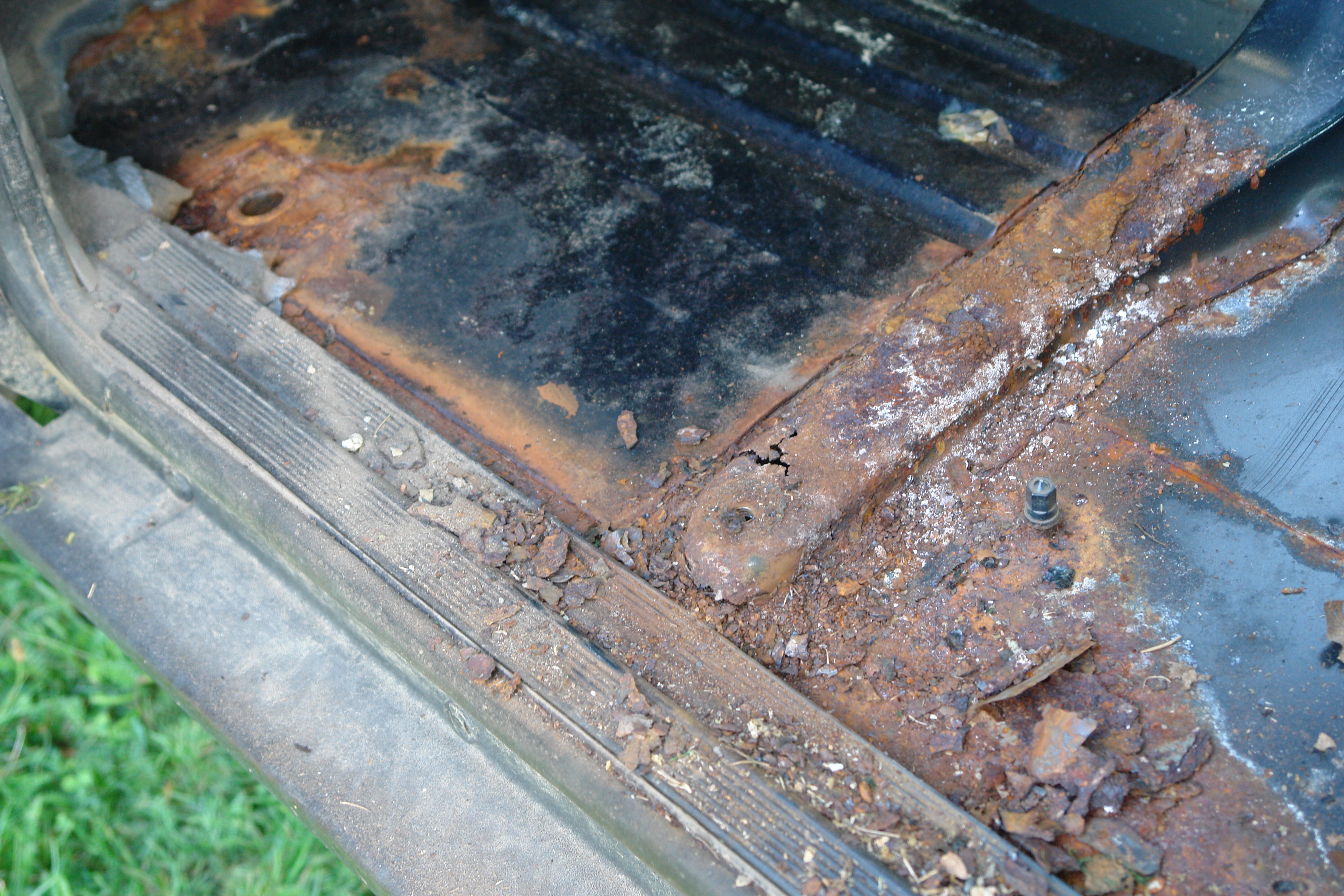

Jel jsem pro auto na díly, které nejde nastartovat, ale tak nějak setrvačností se to sešlo, že jsem ho přepsal na sebe, má technickou na rok a půl a jak byl u mne o víkendu MadTom, tak jsme se hecli, že to oživíme, samozřejmě jenom abych věděl, jak je na tom motor, než to začnu kuchat, abych věděl jestli je aspoň mechanicky ok.
A protože žádná TD5 není tak silná, aby odolala náporu MadToma s diagnostikou (a mojí stodoly s dílama) ... takže MadTom klikal na diagnostice a ja nosil motorové jednotky, bécéúčka, klíče, ... až jsme to dotáhli do stavu, že auto normálně reaguje na dálku, a normálně startuje, vrčí, má jednotku motoru z jiného auta a bécéúčko ještě z jiného, ale vše si spolu náramně rozumí ... A teď ho mám popravit?

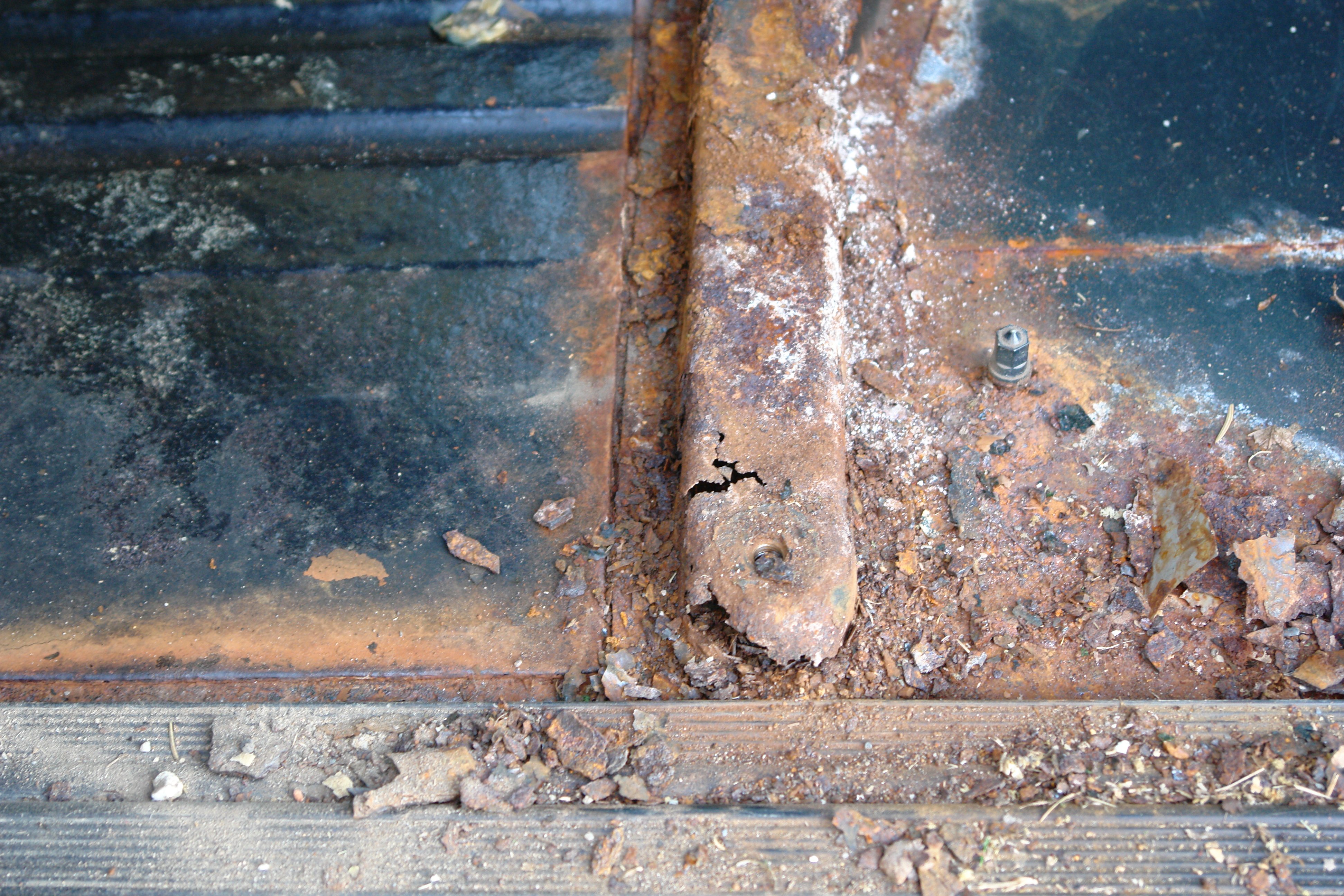

Doma jí říkáme Rakovinka, protože je z Rakovníka, ale v automobilové terminologii "rakovina" znamená "rez", a tomu svému jménu teda dělá opravdu čest. Jeden kluk chtěl sedačku řidiče a tak jsem ji zkusil vyndat, vyšrouboval jsem všechny šrouby - ale nakonec myslím, že kdybych se posadil dozadu, že bych ji snad dokázal z té schnilé podlahy vykopat i bez šroubování. Radek Masár ji viděl a popsal to tak, že na to, aby člověk dělal šroubovákem díry do podlahy, nepotřebuje ten šroubovák. Byla prostě chronicky zatečená ke straně řidiče. To místo vyreszlé není velké, ale je to tál na kaši, zrovna ten nosník pod sedačkou...
Zas teda ji mám pojízdnou, přihlášenou, eko vyřešené, technická do ledna 2020, tak by mohla zimu nebo dvě posloužit na nějaké přibližování materiálu z lesa, stavbu apod. Fakt to není na to do toho posadit celou rodinu a vyrazit na druhou stranu Evropy... Má to 5 míst a fajn interiér. Ale jezdí, brzdí, svítí, troubí, stírá. Svítí nějaká přehlídka kontrolek, tres amigos a airbag...
Dám tomu tak měsíc jako pokus odpálit ji v celku a pak ji sežeru na díly, nebo je varianta pokud by měl někdo zájem o auto třeba na tuhle zimu se nějak domluvit, že se to ani nebude přepisovat, může někdo třeba rok pojezdit a pak mi ji vrátit a já ji sežeru potom, ta cena v dílech prakticky neklesne, jen se oddálí její smrt, já bych pak prostě domluvenou část peněz vrátil (odkoupil bych ji "znova" na díly). Vše je na dohodě, nechci za někoho řešit, že někde přejel slepici nebo husu, ale to se dá asi napsat jako zápůjčka...
Rozhodně nebudu psát na bazoš inzerát na pojízdnou d2 za 58, protože to bych jenom zvedal telefony a mluvil s lidma, kteří nevědí o co jde, todle je pro někoho, kdo si pod sedačku řidiče aspoň navaří jekl, aby měl k čemu chytit tu sedačku a pás(!), airbag k tomu snad ani dávat nebudu (samozřejmě klidně dám dva), protože to je v romhle stavu vyloženě život ohružující výbava, fakt je to na nějaké požívání s rozumem, mám tam druhou kastli, podívám se jak vypadá podlaha tam, ale myslím, že než měnit hodně schnilou za lepší, bylo by férovější to udělat buď z novejch plechů, nebo to fakt zahodit, možná to za tu práci nestojí... Já to dělat určitě nebudu.

Smazat prosím, ještě včera jsem dělal nějaké fotky za tmy, ale dneska jsem pod to lehnul za světla a zkusil na několika místaech rám a nemá to cenu, pujde na díly rovnou.

To mi teda taky blesklo hlavou, že kdybych věděl, že v zimě nepojedu žádný odtah přes pulku evropy, tak že bych jebnul do depozitu tu naší hezkou a ušetřim ji jednu zimní sezónu, ale to já nevim, a pokud držim komplet ready soupravu "disko a podval", kdyby náhodou v evropě bylo potřeba něco zobnout, tak pro mne druhá "lesní" nemá moc význam.
Já jsem občas schopnej se pustit do šílenýho plánu a tvrdohlastí protlačit neuvěřitelný věci a pak jsem taky občas nerozhodnej jak šestnáctiletá panna... Se ve mně střídá, že je mi líto zmizet ze světa dalšího landrovera, ale to todle je snad nejhorší stav D2, co jsem viděl, tak si zas říkám, že jestli maj nějaký LR mizet, tak že tahle je fakt na řadě...
