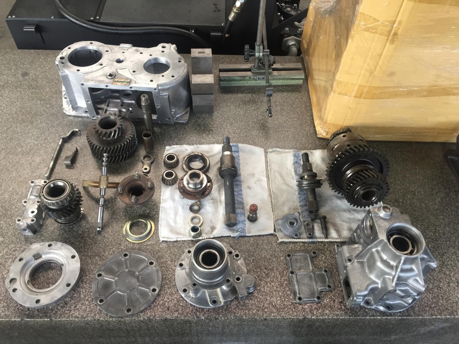

Zdravím vespolek. Po letech obdivování a slintání jsem se konečne posunul do fáze vlastnění. Sháněl jsem delší dobu defendra 300tdi ve šrotovém stavu na takovou řekněme větší opravu. Rád bych se touto cestou podělil o radosti, které me opravou provázejí. :-)
Takze. Auto jsem koupil nabourany na predek, cely agregat se uthl ze silentbloku, prorazil chladič a ulamal ucha přídavky. Prace jak na kostele. Jsem mile prekvapen jednoduchosti tohodle auta.

Vsechno muselo ven...cca 2 hodiny v jednom cloveku. dela se na tom skvele... :-)

Jdu na to odzadu...

Hlavni hridel prevodovky hazela 2.2mm a porad to jelo... :grin:

Pri rozborce pridavky jsem narazil na neresitelny problem. Na diferaku se protocilo lozisko a oprava takove veci neni uplne sranda. Nemate nekdo pozitelny diferak k dispozici? Na vnitrku nezalezi. Nebo ma nekdo zkusenosti s koupi noveho diferaku?

Lozisko se asi kouslo a protocilo na hrideli, takze uz tam neni rozmer pod lozisko. Je tam o dve desitky min. Chromovat se mi to nechce. Problemem je, ze jsem pridavku okouknul, objednal veci v anglii, vlastne teda i celej pajsl do diferaku a pak zjistil ze je teleso bud na vyhozeni nebo na velkou opravu. Na ten samosvor uz jsem koukal, asi to tak dopadne, jestli nekdo nema pod ponkem pouzitelny kus...

Diky za postrehy, na hridel kouknu. V hlavni prevodovce se meni komplet kit od ashcroftu, hlavni hridel, vsechny vidlicky, modifikovany privod oleje od ashcroftu. Premyslim nad delsi radici kuzelkou pro kratsi drahu paky. Nikdy jsem to nezkousel, ale libi se mi to.
