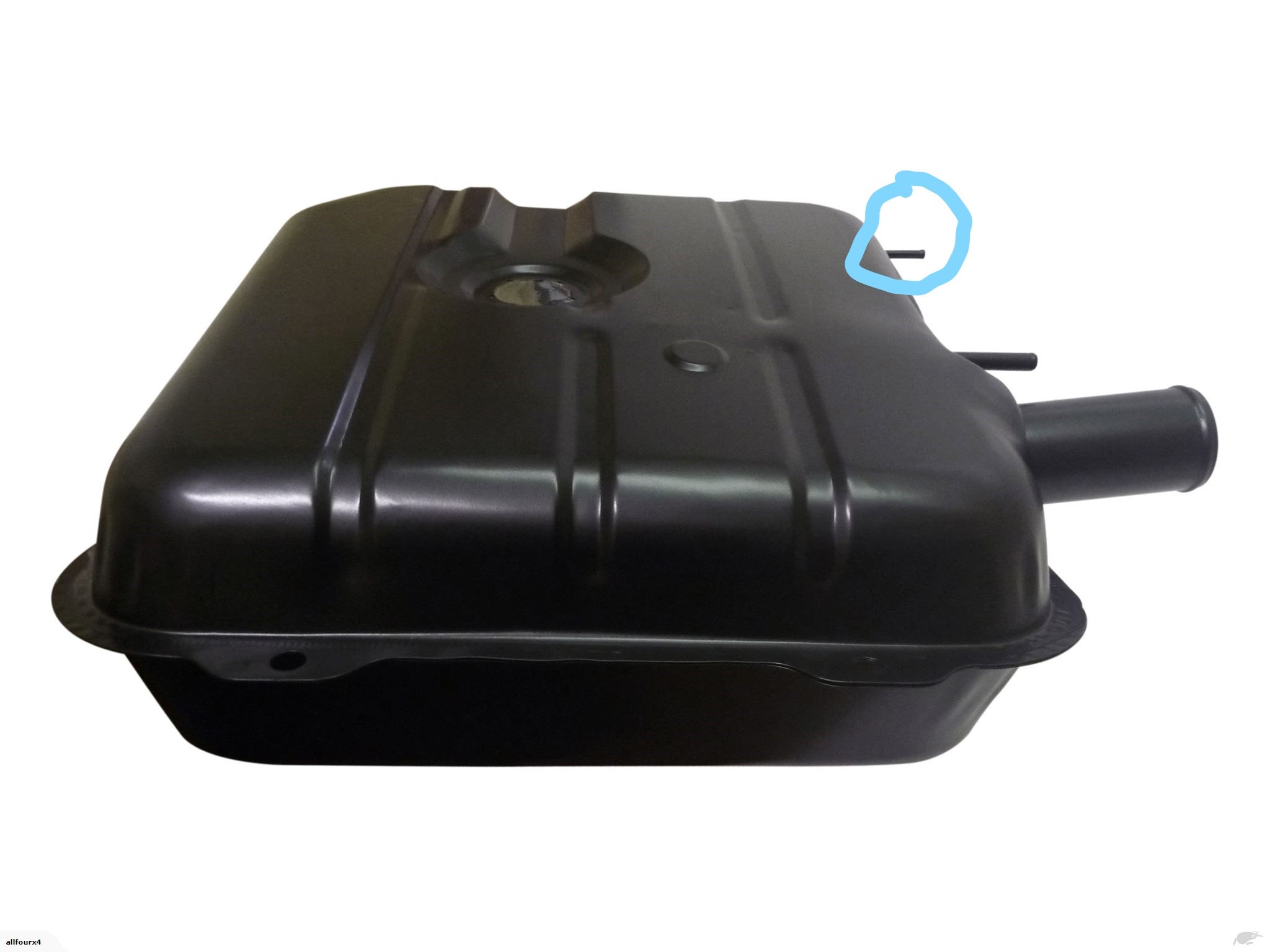

Ahoj, jak máte zavedené nezávislé topení do nádrže? mám ten tenký špagátek do nádrže a přijde mi že je to trochu na prd. ono když mám méně než půlku nádrže tak už nejde nafta. chtěl jsem dát jehlu ale dělají jen do L a tak špatně že bych musel vyvrtat díru ze shora z nádrže(možná by šla naohýbat?). jak to máte řešené vy? díky moc

Já mám u třístovky odbočku z hlavního přívodu k čerpadlu. Pak jsem viděl elegantní řešení přes tankovací hadici aby se nemusela vrtat nádrž.

odborníci třístovková nádrž u 110 má v pravým horním rohu na boku vývod na nezávislé topení a nic se tam vrtat nemusí...
jen se tam strčí jehla, nebo hadička tak aby šla dolů ke dnu a zasponkuje se :wink:

no aspon že nejsem odborník spíš neodborník. ale mám ještě dotaz: to je jen jakoby pruchod dovnitř? nebo je tam i koleno? já jehlu mám ale ta už je se závitem atd. jenže je navržená tak že by šla dát jen ze shora od vratky. ( https://www.automashop.cz/jehla-palivov ... eze-a-wind) a když tam dát to čůro hadičku tak se v nádrži sroluje a bude to dělat stejné "hovadinky" jako do tedka.

je to jen průchod, který je uvnitř nádrže nasměrovaný trošku dolů...
já tam provléknu jehlu (dávám jen trubičku) venku přes to nastrčím hadičku a zapáskuju, aby se to nehýbalo

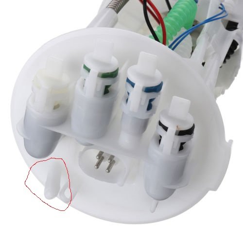

nádrž z td5 má taky vývod na přívod paliva pro nezávislé topení?

gerren píše: 03 říj 2018 19:45 nádrž z td5 má taky vývod na přívod paliva pro nezávislé topení?
jasně že má
na čerpadle paliva v nádrži

#254 Příspěvek od Land Jirka » 03 říj 2018 20:28
musí se uřízout vršek a provlíknout hadička

Doplním Jirku - je to pro originál naftový příhřev motoru (horkovodní Webasto), co se do aut s motorem TD5 montovalo jako volitelná výbava.

#257 Příspěvek od gerren » 04 říj 2018 13:59
Land Jirka píše: 03 říj 2018 20:28 musí se uřízout vršek a provlíknout hadička
díky!
