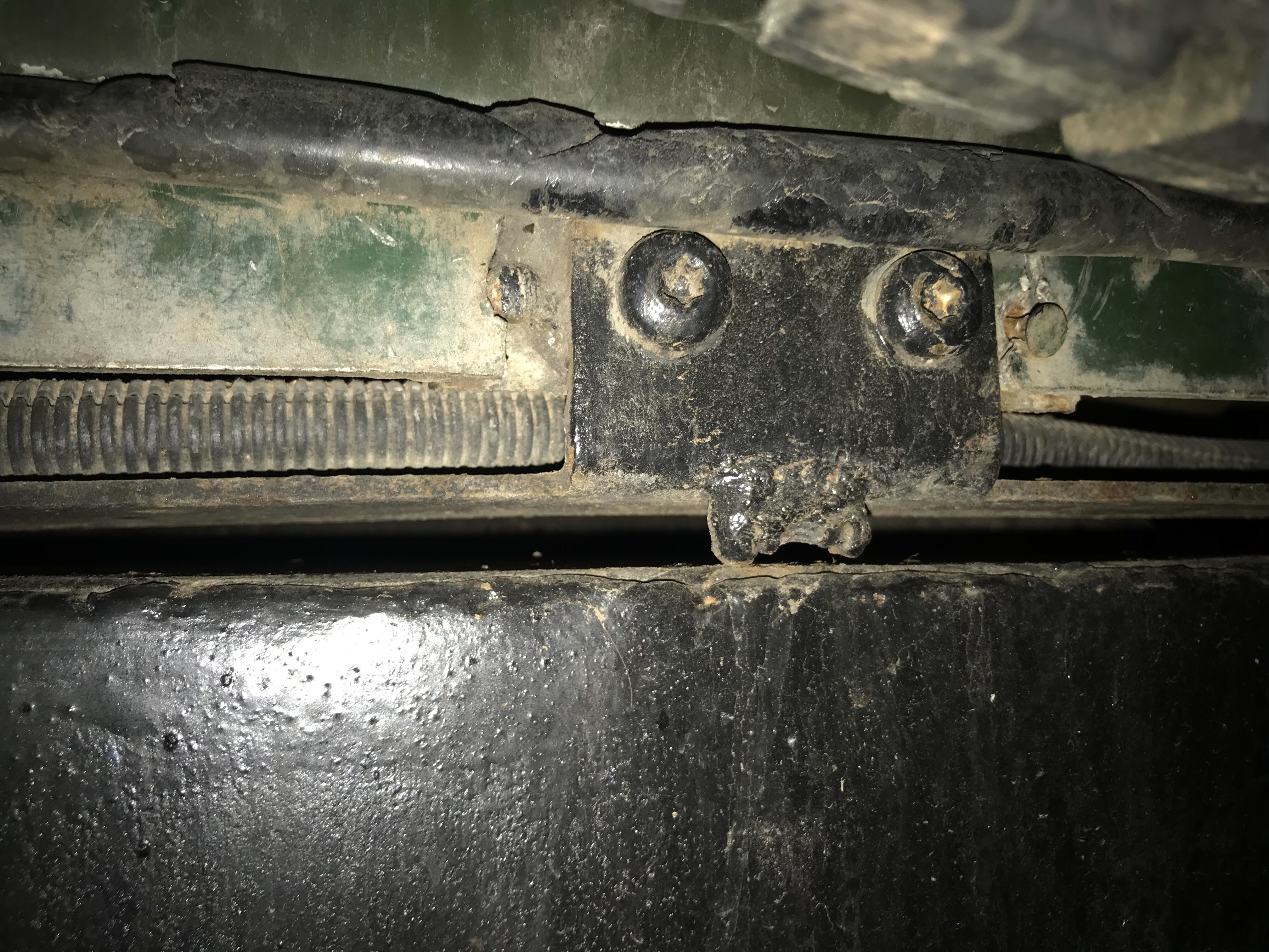

Mám dva dotazy:
1. Fotka s ovladači a dírou po ovladači, tam byl asi vypínač výstražných světel že? Nikde v autě ho nemůžu najit.
2. Zadni crosmember takhle asi vypadat nema že? Neni děravy ale ty packy drži jen ty uplně krajni, ty prostředni jsou viz foto. Vadi to něčemu? Připadně přivařit to nebo cely ten díl musím vyměnit?
Díky

2. Tak toť otázka..z nějakého důvodu tam soudruzi inženýři udělali 5 držáků. Když to drží na 2, tak tam pak pevnost a soudržnost karoserie se šáskem je logicky snížená. Na STK by to měl být problém a pro tvoji vlastní bezpečnost taky. Ne? Záleží, jak se s tím osobně popereš...Možností na nápravu je několik.
