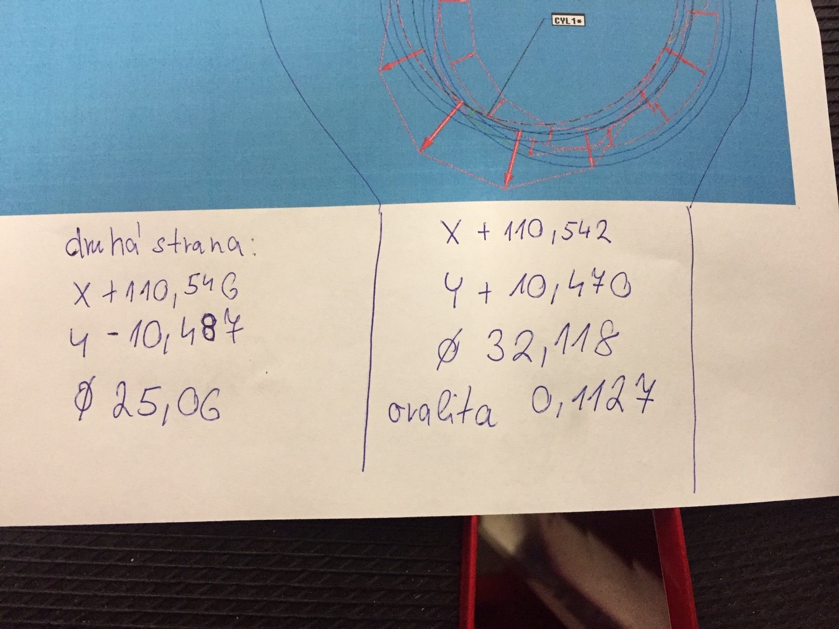

Tady je vysledek dnesniho mereni. To se pak vubec nedivim ze to tady nekomu tece. Na dvacet let starejch defendrech to bude asi v podobnem stavu na vsech. Je tam jeste zmerena poloha obou stran od vstupni hridele kvuli obrabeni. Na ovalne dire se spatne chyta nulovej bod. Osa X je srovnana podle roviny spodniho obdelnikoveho vika.

Jo,teče to všem kdo to ještě nepředělal,jsou tu dvě temata,nemužu to najít,někdo ještě zakracuje hřídel a lepí,nebo lisuje víčko...

Dnes jsem nad tim premyslel a zkusim tam udelat futro a jeste pres to sroubovaci zapustene vicko. Zitra to omerim...

Jo, chytit střed nekulaté díry byla zábava. Chytal jsem ho skrz celej obal od té druhá díry.
Víčko je podle mě zbytečné - originál řešení funguje, těsní to, dokud se hliník nevymačká. A znovu by se to díky železnému pouzdru vymačkat nemělo.
Trošku problém jsem měl s vlastní hřídelí, jak byla omačkaná. Muselo se to líznout trošinku na soustruhu, aby byla opět kulatá a pasovala přesně do pouzdra.

- originál řešení funguje, těsní to,.......
Tome nefunguje,já se naopak tomuhle řešení divím,nechápu proč je ta hřídel pruchozí ven,těch řešení je x jiných a nechápu kolik let si s tím vystačili,přijde mi to spíš smutny že upgrade nepřišel......sorry za OT :-(

Já netvrdím, že to je ideální řešení, to ani náhodou. A nevidím největší problém v tom netěsnění, ale že se celá hřídel posune a kola pak zabírají trošku jinak, než by měla.
