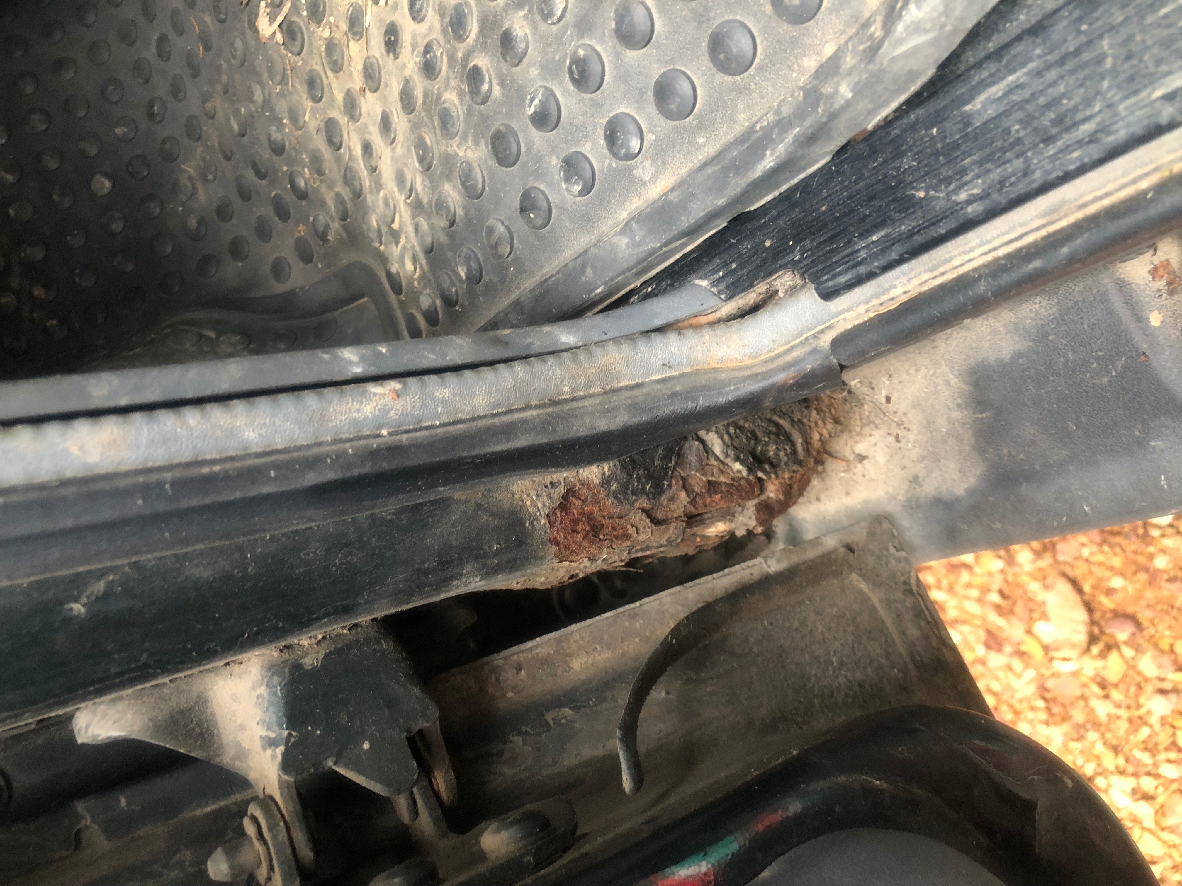

Dobrý den,
prosím, potřeboval bych poradit s renovací - výměnou prahů u naší nové - staré D1.
Abych to trošku uvedl: Já v podstatě městská kancelářská krysa, kdy za vrchol své znalosti aut považuji to, že zvládnu natankovat správně nafta / benzín a pak trefím i do servisu.
Tak a nyní jsem se ocitnul natrvalo na vsi a s radostí pořídil vysněného LR a pak začal zjišťovat, co takové 21 let staré auto obnáší.
Začalo to tím, že mě z STK vyrazili kvůli shnilým prahům. Rád bych D1 zachránil, věřím tomu, že jsem jí pořídil celkem výhodně.
Když jsem zkusil zdejšího autoklempíře, tak jsem se dozvěděl, že "džípy nebrat" a že to neopraví ani za zlaté prase, moc práce, nejsou díly atd.
Takže jsem si říkal, že zkusím díly napřed sehnat, když je to prý takový problém, a pak to zkusit jinde znovu. Jen na to mám ideálně 30 dní,
dokud platí prozatimní STK, protože předchozí (tedy spíše stále majitelka) nechala STK propadnout.
Dokázal by mi někdo, prosím, poradit co za díly bych měl ideálně pořídit? Koukal jsem zde:
https://www.paddockspares.com/parts-and ... s.html?p=1
mám třídveřovou verzi D1 2,5 Diesel, automat, SALLJGB74VA734431
Práh u spolujezdce je na tom hůře + jsou shnilé sloupky. Posílám i obrázky pro přestavu v jakém stavu vůz je. Kdybych měl ještě něco vyfotit, prosím jen o zprávu.
Předem díky.

To jí u D 1 lehká koroze,dalo by se říci jenom povrchová liška.

Ahoj, zrovna řeším podobný problém... Po letošní Ukrajině jsem zjistil, že mam na pravém prahu utrhané držáky silentbloků kastle a oba prahy místama prorezlé, samožřejmě i sloupky nahnilé apod... Řešení bylo jasné, výměna a vzhledem k ceně nových a jejich "odolnosti" jsem zakoupil jekly a nahradil tím puvodní prahy. :Pohoda: Za mě efektivní, odolné a levné řešení, cena materiálu asi 1500,- :rock Nějaké foto mám, pokd bys chtěl pro představu.

Not-0-rick píše: 09 lis 2018 10:55 Ahoj, zrovna řeším podobný problém... Po letošní Ukrajině jsem zjistil, že mam na pravém prahu utrhané držáky silentbloků kastle a oba prahy místama prorezlé, samožřejmě i sloupky nahnilé apod... Řešení bylo jasné, výměna a vzhledem k ceně nových a jejich "odolnosti" jsem zakoupil jeky a nahradil tím puvodní prahy. :Pohoda: Za mě efektivní, odolné a levné řešení, cena materiálu asi 1500,- :rock Nějaké foto mám, pokd bys chtěl pro představu.
jistě, díky moc a za každý obrázek budu rád! Ono podle toho jak se na mě tvářili v té dílně, tak to skoro vypadalo, že bych to měl rovnou zapálit a jít domů pěšky.
takže jestli je tohle jen "povrchová liška", jak píše omar, tak jsem rád :D
jde mi o to, abych teď prošel tím STKáčkem, klidně v nějakém provizorním stavu a pak se na to mohl v klidu vrhnout a nechat to někde pěkně udělat.
děkuju

Hele žádnej stres,je tady několik témat od kluku co to dělali a měli čas a náladu fotit,je to práce spíše pro zručného zámečníka nebo kutila,autoklempíř si vezme desetitisíce a ty prahy o aotoklempířině nejsou,jde o jekly,vinkly,cočko a metrový housenky..... :grin:

Nemužu si vzpomenout na rozměr toho jeklu,už je to dávno,ale v podstatě to byl jekl ,1,5 plech,flexa a cočko jeden den na každou stranu a šlo to. On si tady někdo vzpomene,60x80 nebo 40x60,tuším 4 m a ještě zbylo,nákup něco přes tisícovku.

Akurat sa na vymenu prahov chystam. bol som kupovat jakel 60x100 so stenou 3mm,
dlzka staci 2x 1500mm a este sa bude skracovat na cca 1400 aj nejake drobne.
Not-0-rick : vies mi povedat kolko casovo zaberie odbrusit, zavarit , natriet kazda strana ?

Ahoj, to bohužel neumím říct... ono dost záleží na konkrétní míře koroze, každá strana byla shnilá jinak a nejvíc času nám zabralo vyřezat původní prahy a pak vývoj a výroba nových spodků sloupků karoserie, samotné vaření už pak jde celkem rychle. A vzhledem k tomu, že to ještě děláme venku, máme dobu omezenou dřívější tmou. :Ja blb: Takže se s tím aktuálně patláme dva víkendy, ale prahy jsou už komplet hotové, ještě nás čeká nová zadní příčka karoserie, kterou budu řešit stejným způsobem - jeklem. A pak se někdy v lednu bude dělat celá podlaha. :D
