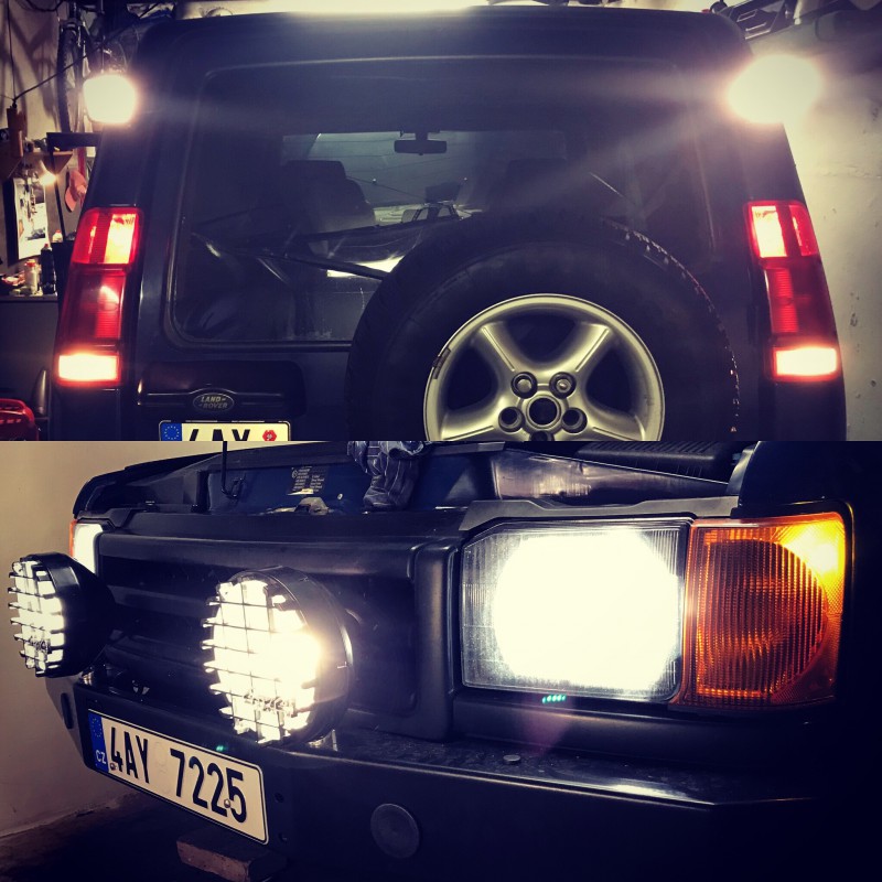

#14 Příspěvek od Marty_LR » 06 pro 2018 17:10
Tak už svítím.
Udělal jsem to celkem radikálně, ale to mě nevadí..
Tel: 604 853 426
odtah.brozek@gmail.com
Volvo XC70 P2 D5
Příspěvky: 15410
Re: D2 - přídavné couvací světla
#15 Příspěvek od MadTom » 06 pro 2018 17:39
Dráty jsi natáhl správně, ale chtělo by je zabalit do nějaké bužírky, a hlavně správně zajistit proti prodření o nějakou hranu.

#17 Příspěvek od Marty_LR » 06 pro 2018 19:29
Vedou do konektoru, kde jsiu buzirky + to gumove tesneni k lampam. Zitra se mrknu na to prodreni..
Hanys: klasicke h3 - je to tam na zkousku - kdyztak koupim ledkove prac. svetla..sle sam sem z divnejo duvodu zastance halogenu...
