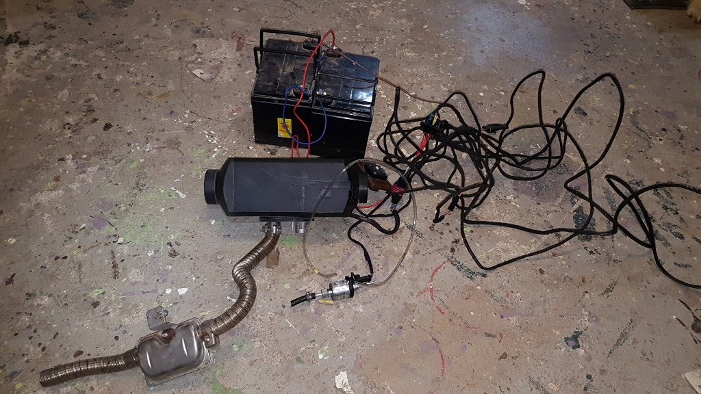

PEPO píše: 18 pro 2018 08:45 No tak včera sa mi ho podarilo rozchodiť 8) 8) .Stačilo zopárkrát vytiahnuť poistku k termostatu a maká to jak má :Pohoda:
Teraz váham či si ho nechať alebo vyskúšať predať/vymeniť a dať do auta 12voltový.....
Ak je tu niekto, kto ho v D3 nejak pekne schovaný- nejaká rada kam s ním by pohohla :-(

Já mám v D2 24V Webasto Air Top 2000 už mnoho let, protože tehdy bylo za rozumné peníze (asi třetinu), proti 12V verzi. Dnes bych to už nedělal. Mám to napájené přes měnič 12V -> 24V a v tom je trošku problém, ono si to vezme při žhavení okolo 100W, a to ten měnič musí s rezervou dávat. Před lety jich moc na výběr nebylo, dnes je to lepší. Na druhou stranu 12V topení od číňana prý také funguje.
Fotky montáže Atesa do D3 tu kdysi tuším dával Ruda.
A poznámka na okraj - většinou je v těch našich autech k bufíku dost blbej přístup, takže u staršího doporučuji jeho rozborku, vyčištění a pořádné otestování před montáží do auta. Zjistit po půl roce, že nefunguje, protože je zanesené sazema, není ideální. Hlavně se to zjistí, když je zima a je potřeba topit.

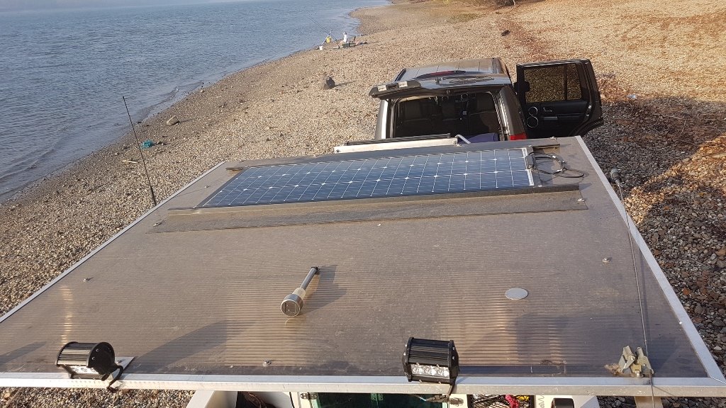

Tohle musí potvrdit - z osobní zkušenosti s celoročním napájením zařízení v místech bez elektriky a obsluhy. Solár samotný většinou v zimě nestačil, hodně pomáhala malá větrná elektrárna, ale to je do auto nepraktické. Buďto druhou baterku s dostatečnou kapacitou, nebo centrálu (nahodit motor), a prostě to dobít. Při občasném použití je to nejjednodušší a nejlevnější.

Ale ja ten solar nejdem dávať nasilu- sú to len úvahy..Aby som niečo nespravil a potom znovu prerábal...Ja mám napríklad 100w solar na strieške člnu a ešte ked som s tým bol naposledy tak 3-4 týždne mi to tuším cez obed dávalo cez 2A určite...
