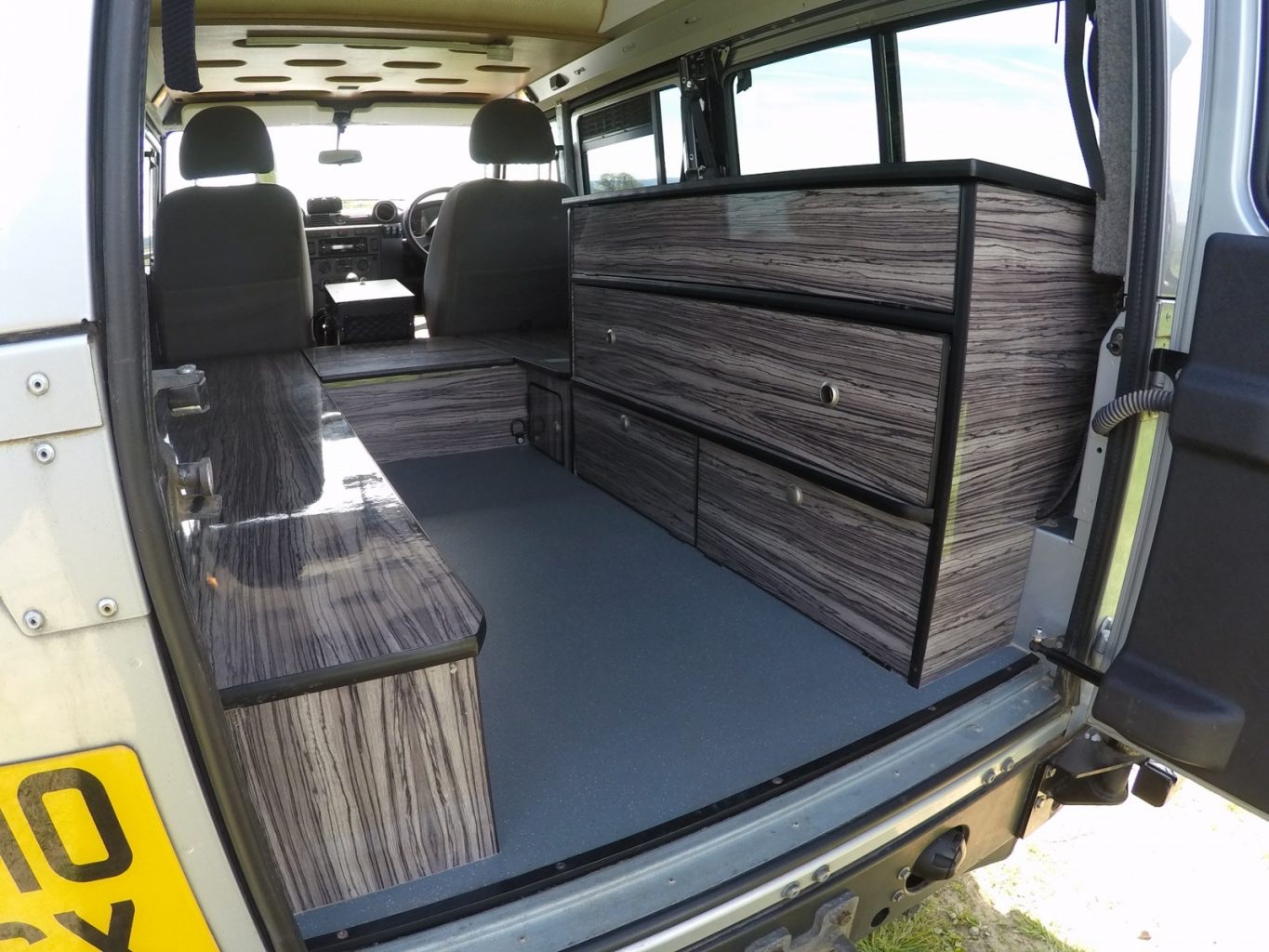

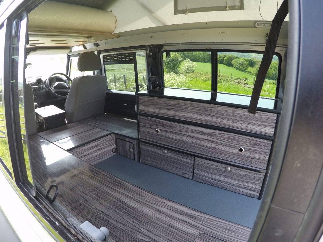

chtěl bych si do auta nechat udělat vestavbu na spaní, nevíte o někom, kdo se tomu věnuje? Dík. :grin:
Mám představu o něčem takovémto:

Jedna věc vyrobit, druhá vybrat materiál a díly tak, aby to dlouhodobě v autě vydrželo, a třetí věc a asi tam nejdůležitější je dobře to do toho auta celé navrhnout. A to celé zvládnout na první dobrou.
Ty fotky co jsi sem dal, jsou z auta se zvedací střechou. To je o dost jiná věc, než jenom klasické auto. Takže je třeba si velmi dobře ujasnit, co od toho chci.
A to první a poslední - peníze. Dělal jsem si jednoduché spaní do D2 a jenom materiálově to bylo tuším 7000Kč. Ono se to nezdá, ale skáče to velice rychle. A pokud to má vydržet a nebýt pekelně těžké, tak holt materiál něco. Stojí. V D2 už mám spaní druhé, na kterém jsem udělal docela velké úpravy, a i tak vím, že bych to dnes udělal zase o kus jinak - lépe.

Odporucam ti spravit si nejake provizorne riesenie a par krat sa v tom vyspat a skusit ako to funguje. Ked ti to bude niekto vyrabat, nechas v tom kopa penazi a po prvom vylete zistis ze by to mohlo byt inak. Kup si OSB dosky (su sice tazke ale lacne), nieco z toho zbuchaj a sam uvidis ako sa ti do toho podari poskladat. Z vlastnej skusenosti by som si to nechal robit az keby mam uplne presnu predstavu ako to chcem, kde budu ulozena voda, potraviny, oblecenie atp.. Aby si sa v aute vedel aj prezliect, musis si na posteli pohodlne sadnut, takze to neprehnat s vyskou. Ak mas v tp zapisane viac ako 2 miesta, koli STK by si celu zastavbu musel vytahovat kazde dva roky a menit to za sedacky(aspon u nas).
najjednoduchsie riesenie byva najlepsie, nieco taketo dokazes zbuchat aj doma na kolene, za par korun. Ja som to mal podobne, len ten box co sluzi ako lavica som sirsi a v nom suflik, resp bednicky ktore sa dali za sebou vytahovat. Pozri foto tu, cca v 2/3 stranky:

Děkuji všem za reakce, domov na kolech i vejnyho znám, je to trošku z východu moravy z ruky a nedělám si iluze, že se ta vestavba dá udělat, aniž by se to dělalo přímo na míru na místě při autě. Jinak mám přesně představu to udělat tak jak to má ten týpek, myslím rozložením. Vím, že on má zvedačku, ale už máme vyzkoušené, že se v autě dva i se psem na pohodu vyspíme ne šířku blatníků, takže když se rozšíří o dalších cca 25cm o blatník, tak je to pohoda. Provizorní řešení nechci, protože fakt vím, že tohle nám bude bohatě stačit a je ot asi maximum, co se dá v defíku bez sedaček zadních vymyslet. Lavice do výšky blatníků jsou víceméně akorát, když se někdo kdo má asi 180cm vystřít a v klidu se převléct. No až budu mít hotovo, tak se podělím konečně i nějaké svá fota defíku, ale jak to máte asi většina k dokonalosti je furt daleko.. :) :D
