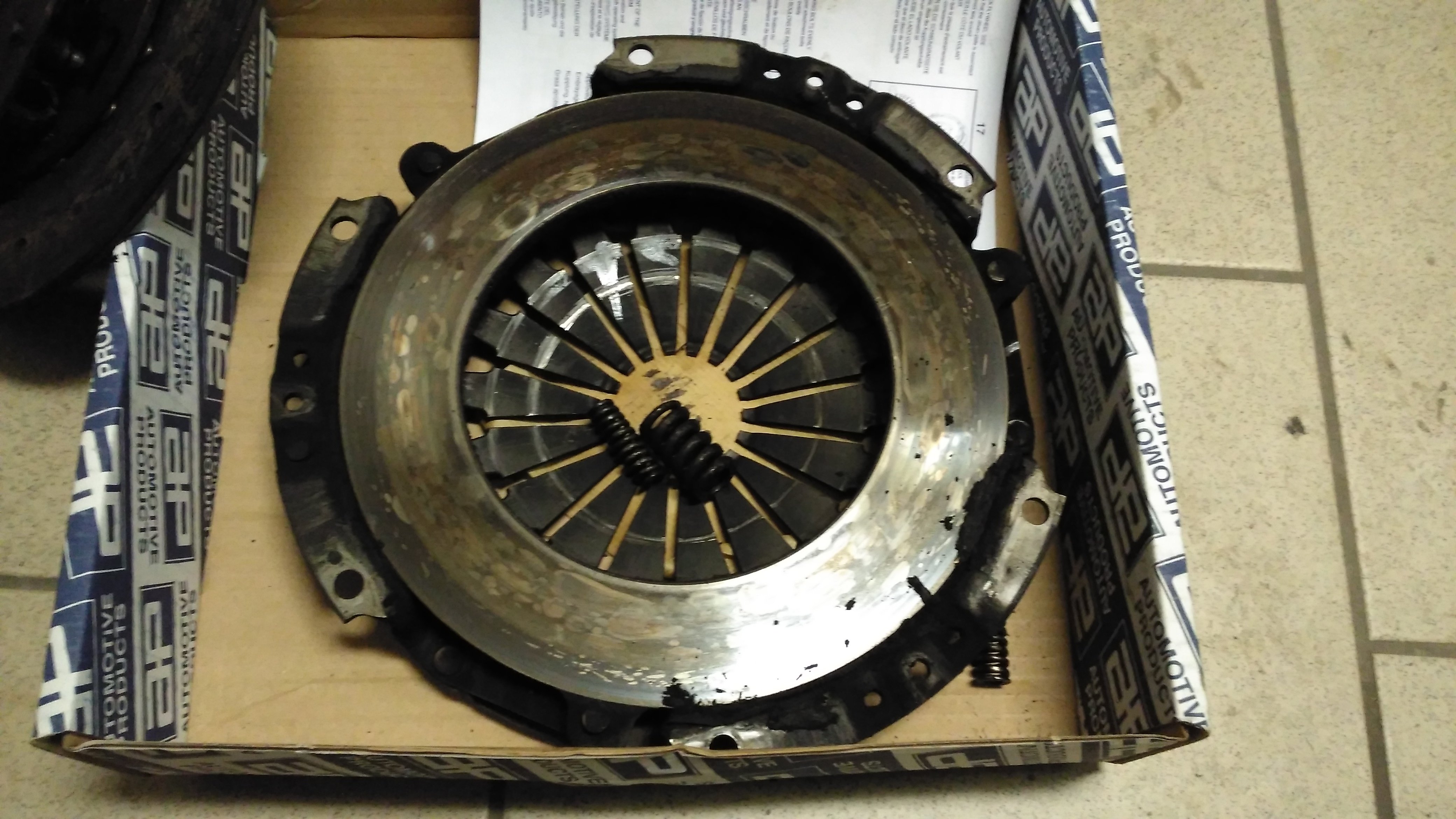

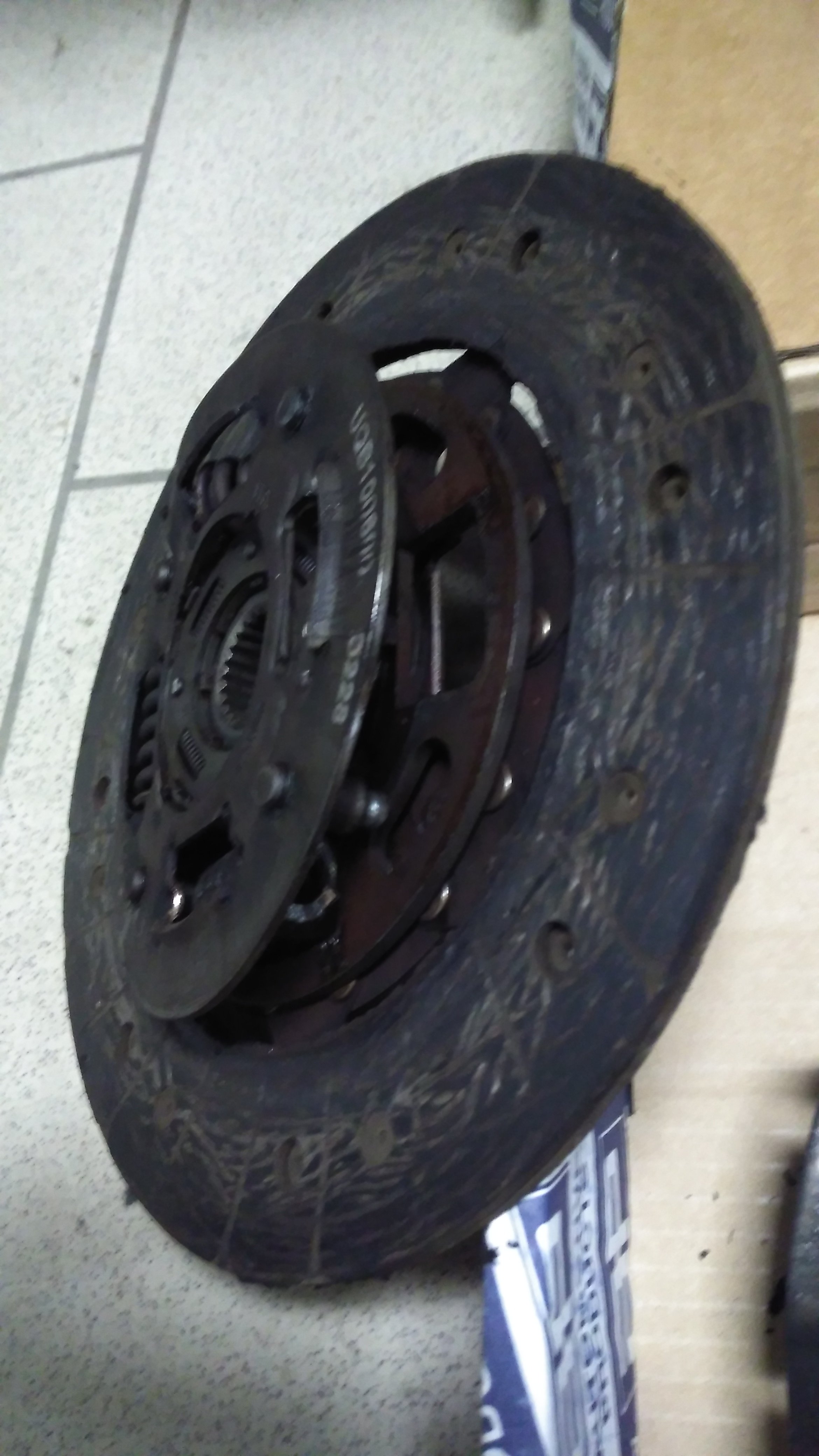

Jo mám... Byly tam čudné zvuky a najednou jsem řadil přes synchrony. Zastavim, vyřadim, jdu do obchodu... Z obchodu nastartuju, a nejde zařadit 1... Tak jsem vypl motor, zařadil jedna a začal startovat abych to aspoň nějak dojel dom... Příčina byla tato:
Sice nemám TD4, ale 2.0DI, takže tam je trošku jinak řešený vypínání spojky... mě se ale rozletěl unašeč lamely komplet, pružinky se vysypaly mezi přítlačák a lamelu a bylo vymalovaný. Nová komplet spojka z Litepu a práce mechoša vyšla asi na 12 tisíc - je to ale 2.0Di a tam je ta spojka levnější pokud se nepletu.
Ani ne týden před tím jsem byl na horách asi 150km od baráku.. Naštěstí se mi to rozletělo jen asi 5km od baráku o pár dní později...
