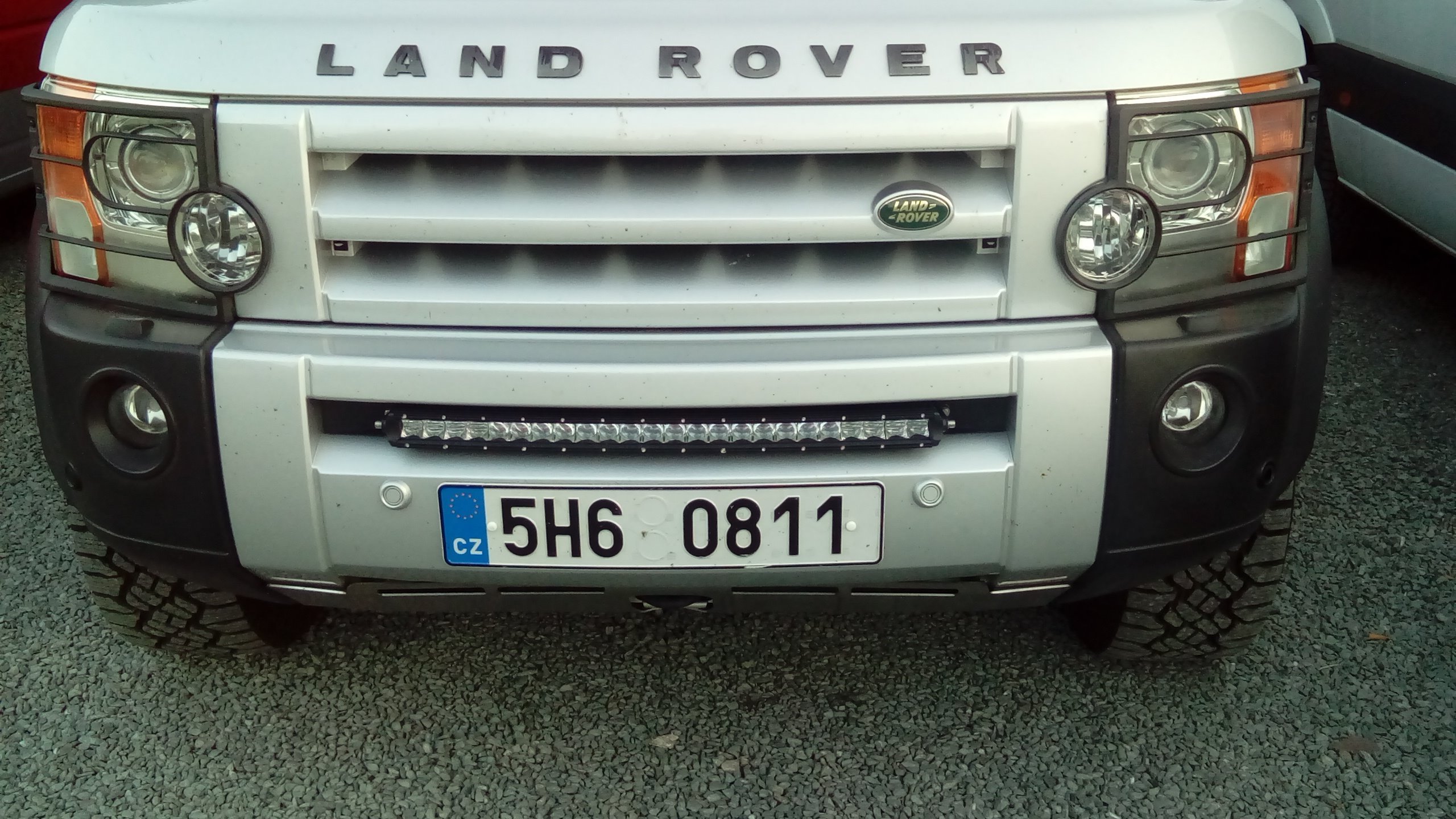

Ahoj, pořídil jsem si přední LED bar, rád bych ho umístil na přední nárazník mé D3. Trošku jsem narazil když jsem hledal kabelovou trasu do kabiny. Všechno je tak strašně utemovaný, zalepený, odhlučněný a originální trasa tuším, že někde pod volantem je absolutně plná. Světla bych z těchto důvodů rád připojil přes relátko na stávající světla dálková. U všech předchozích aut kde jsem to řešil (popelnice typu Opel Campo nebo SS Korando) jsem prostě střihl drátek od H4 žárovky dalt tam wagovku a moc jsem se s tím nepáral. Přiznám se, že u D3 kde jen i světlo na CAN Busu se trošku bojím. Někdo sušenosti nebo návrh jeho řešení? Na netu jsem bohužel ani nenašel schéma toho kulatého konektoru do světlometu.

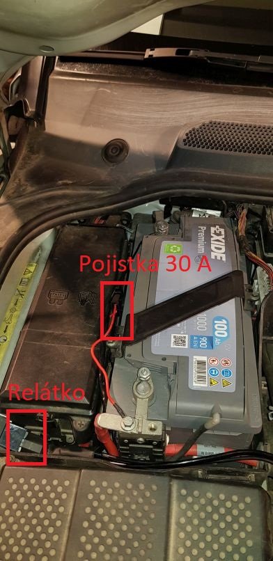

No to co jsi dělal na jiných autech je čistá prasárna. Natáhni si silovou část od baterky, pojistka, relátko pak dál k novým světlům. No a druhá strana ovládací se napíchni společně s vypínačem na páčku dálkových světel. Je tady kolem toho téma kde je i el. schéma stačí to najít.

Nepáral neznamená neřešil, za wakovku jsem dal pochopitelně relátko a světla připojil přes pojistku k baterce. Pro vybuzení relé jsem používal +12V dálkové. Přišlo mi zbytečné rozepisovat se o popisu auta které sem ani nepatří.habakuk píše: 09 led 2019 20:46 No to co jsi dělal na jiných autech je čistá prasárna. Natáhni si silovou část od baterky, pojistka, relátko pak dál k novým světlům. No a druhá strana ovládací se napíchni společně s vypínačem na páčku dálkových světel. Je tady kolem toho téma kde je i el. schéma stačí to najít.

Já jsem to udělal jak píšeš, napojení na baterku , pojistka, silové relátko ovládané od dálkových, jen jsem tam dal ještě jedno relé které ovládám z kabiny, aby to šlo vypnout.jan.klazar@gmail.com píše: 09 led 2019 21:59Nepáral neznamená neřešil, za wakovku jsem dal pochopitelně relátko a světla připojil přes pojistku k baterce. Pro vybuzení relé jsem používal +12V dálkové. Přišlo mi zbytečné rozepisovat se o popisu auta které sem ani nepatří.habakuk píše: 09 led 2019 20:46 No to co jsi dělal na jiných autech je čistá prasárna. Natáhni si silovou část od baterky, pojistka, relátko pak dál k novým světlům. No a druhá strana ovládací se napíchni společně s vypínačem na páčku dálkových světel. Je tady kolem toho téma kde je i el. schéma stačí to najít.

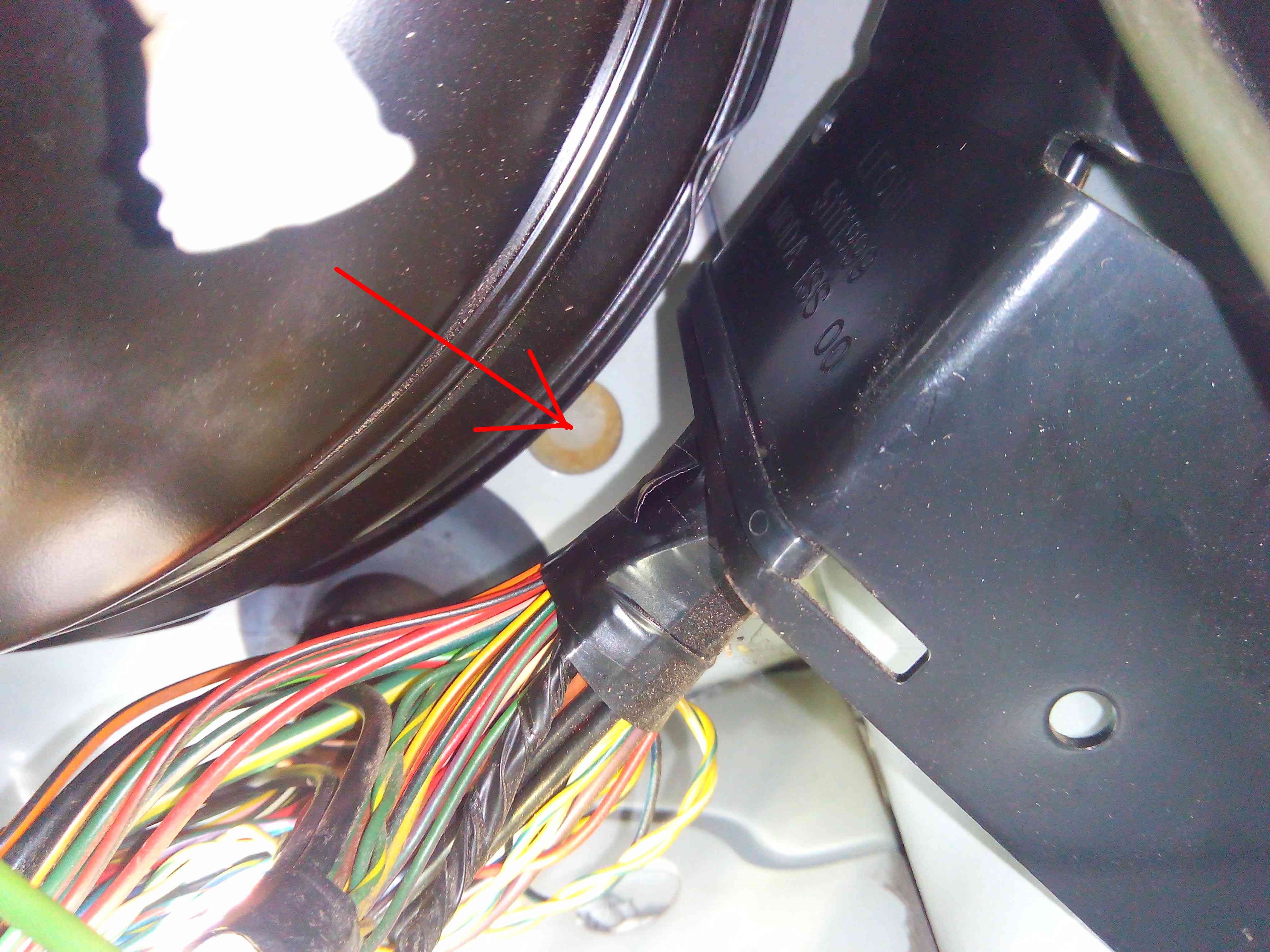

Ideální je průchodka vedle posilovače brzd. ( v motorové stěně je průchodka ) teda jestli nemáš manuál tam je to plný ( myslím od spojky )
A výsledek vypadá takhle
viewtopic.php?f=30&t=35666

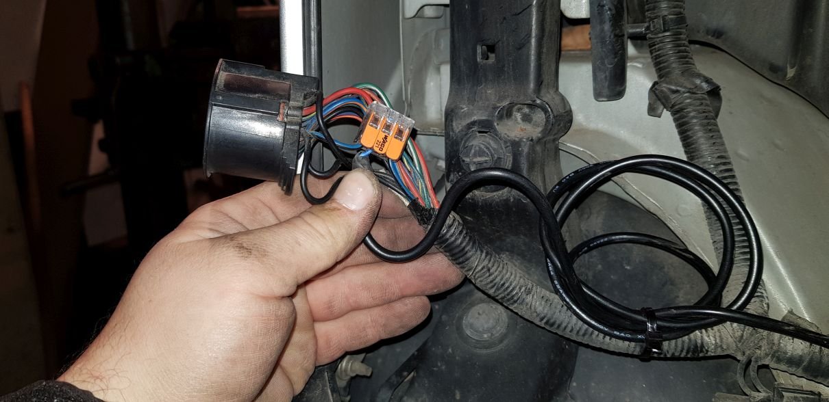

Ve většině témat mi chyběl výsledek, takže:
Vzal jsem měřák a prozvonil jsem si +12V od dálkové žárovky na konektor.
Je to modro-černý drát. Využil jsem relátko i kabely dodané ke světlu, vše se vcelku v pohodě vešlo k baterce. Ovládání relé jsem si vzal u pravého světla.
Jen jsem musel od dodaného řešení uštípnout nějakou parodii a vypínač a najít drát určený k vybuzení relátka (v mém případě opět madrá barva).
Wagovku jsem zamotal vulkanizační páskou proti vniknutí vlhkosti. Hotovo.

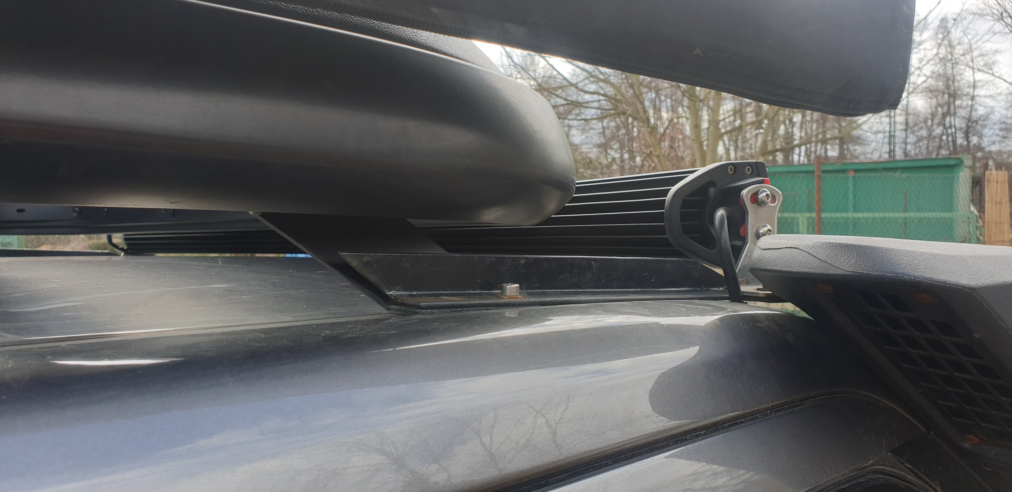

oživím toto téma
nainstaloval jsem LED Bar dopředu na orginální G4 zahrádku a bohužel na 80 km rychlosti mám pocit že mi asi uletí střecha, brutální vibrace
meluzínka píská mezi žebrama chladiče už od 10km ale to mi nevadí, přes rádio to slyšet není, a jsou na to jednoduché fígle jak to odstranit,
ale ty vibrace jsou neskutečné, dal bych sem foto ale jsem počítačově negramotný a neumím to sem vložit

šikovné, já to původně hodil nahoru před kšilt čím jsem rozvrtal celou zahrádku, pak jsem to přehodil dolů, tvoje řešení je super, pochvala
