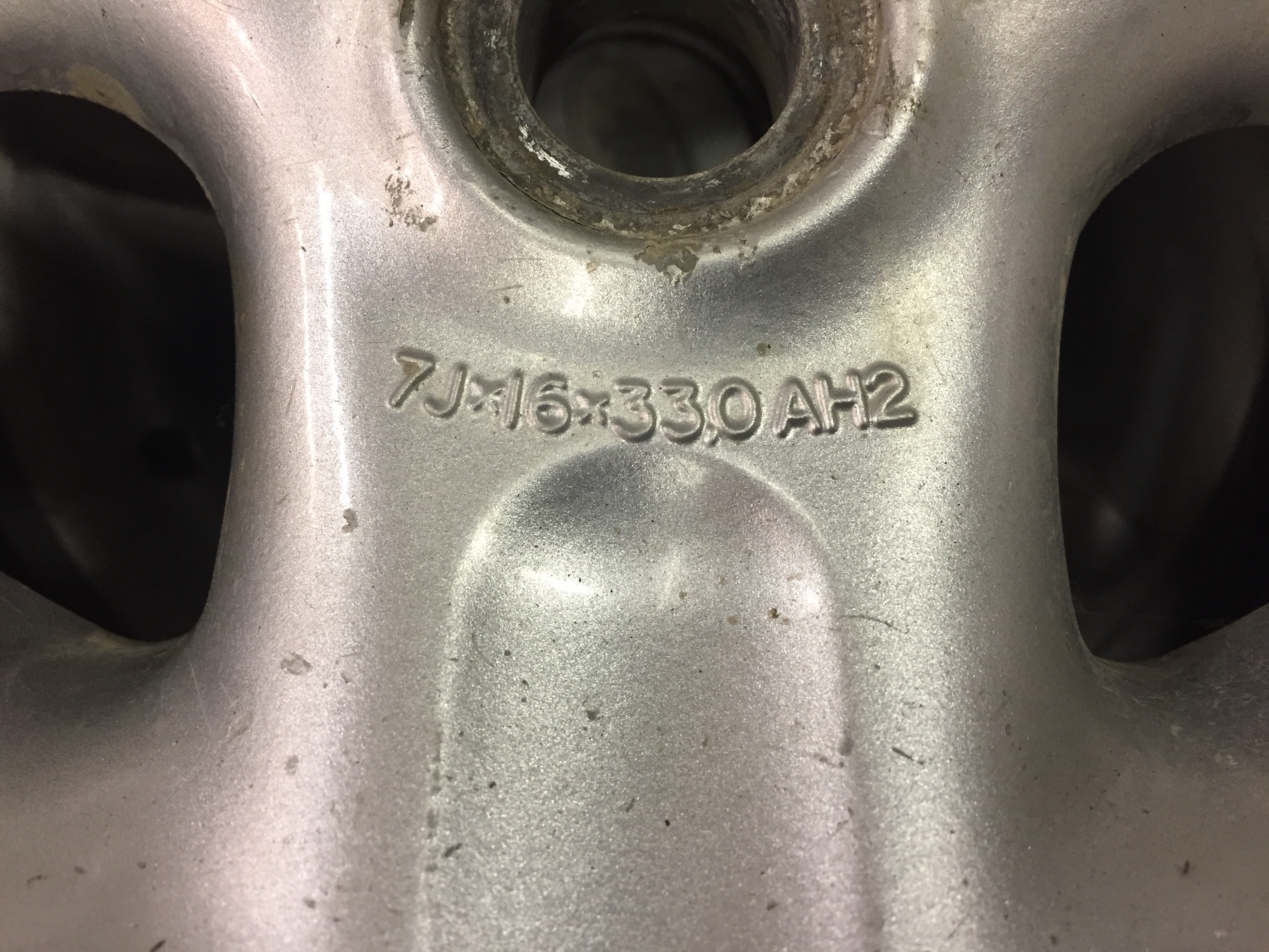

Koukal jsem, ze se tady dost resi pnematiky atd. Mam tady muj postreh...disky mam viz foto, pneu viz foto a kolo pri stlaceni pruziny drhlo o ram viz foto...

... ale to takto drhlo iba pri prekrizeni nie v beznej polohe - normalny jav pri takejto kombinacii.

A drhlo jenom jedno nebo obě strany? Tohle by měly být relativně standardní rozměry na Defa. Chtělo by to kouknout, jestli někde není něco křivé (rám), nebo posunuté (náprava). Druhá věc je, že mám dojem, že tyto pneu by měly být na 8J disku - širším, a jestli správně uvažuju, tak by potom byly o kousek víc vysunuté ven - abych si byl jistej, musel bych si to namalovat. Každopádně to takto drhnout nemá. Ještě jsem ochotnej schroupnut drhnutí hrany MTčka o rameno v plném rejdu, když se hodně povolí dorazy na přední nápravě, to se dá kontrolovat volantem.
Ještě ně napadá k tomu co napsal Dano - v jakém stavu jsou dorazy nápravy?

A nema byt na Defa sirka gumy max 235??? A Ty mas 265x...
Viem, ze sa bezne používaju 255ky, no skusenejsi snaď viac pomôzu.

Jsem se musel zanořit do dokumentů, a 265/75/R16 je jeden ze sériových rozměrů gum na Defa.

MadTom píše: 12 led 2019 20:01 Jsem se musel zanořit do dokumentů, a 265/75/R16 je jeden ze sériových rozměrů gum na Defa.
... sirsi disk ti nepomoze (rozsiruje sa do oboch stran), zmena ET pomoze. Ako pises skontrolovat druhu stranu ale ak auto jazdilo teren a krizilo tak to suchne normalne pri tomto rozmere.

Zitra to jeste okouknu. Celkove mi prijde, ze ten disk je hrozne ouskej na tak velkou gumu a guma je potom hrozne vytelena pres hranu disku. Dokazu si predstavit, ze kdyz dam sirsi disk, tak guma se tak nevybouli do strany. Nejsem zadnej zkusenak, defa mam chvili a celkove jsem v nem jel jen par kilometru. Kazdopadne pujdu do nejakych uzsich gum. Chci to jako rodinny vuz pro zabavu. Na velkej teren se nechystam, spis jen co bude nutne projet na cestach kam mame namireno. Hlavni je dojet a nemit problemy...

Jeste jsem se kouknul do papiru. Takze disky jsou vyreseny...
