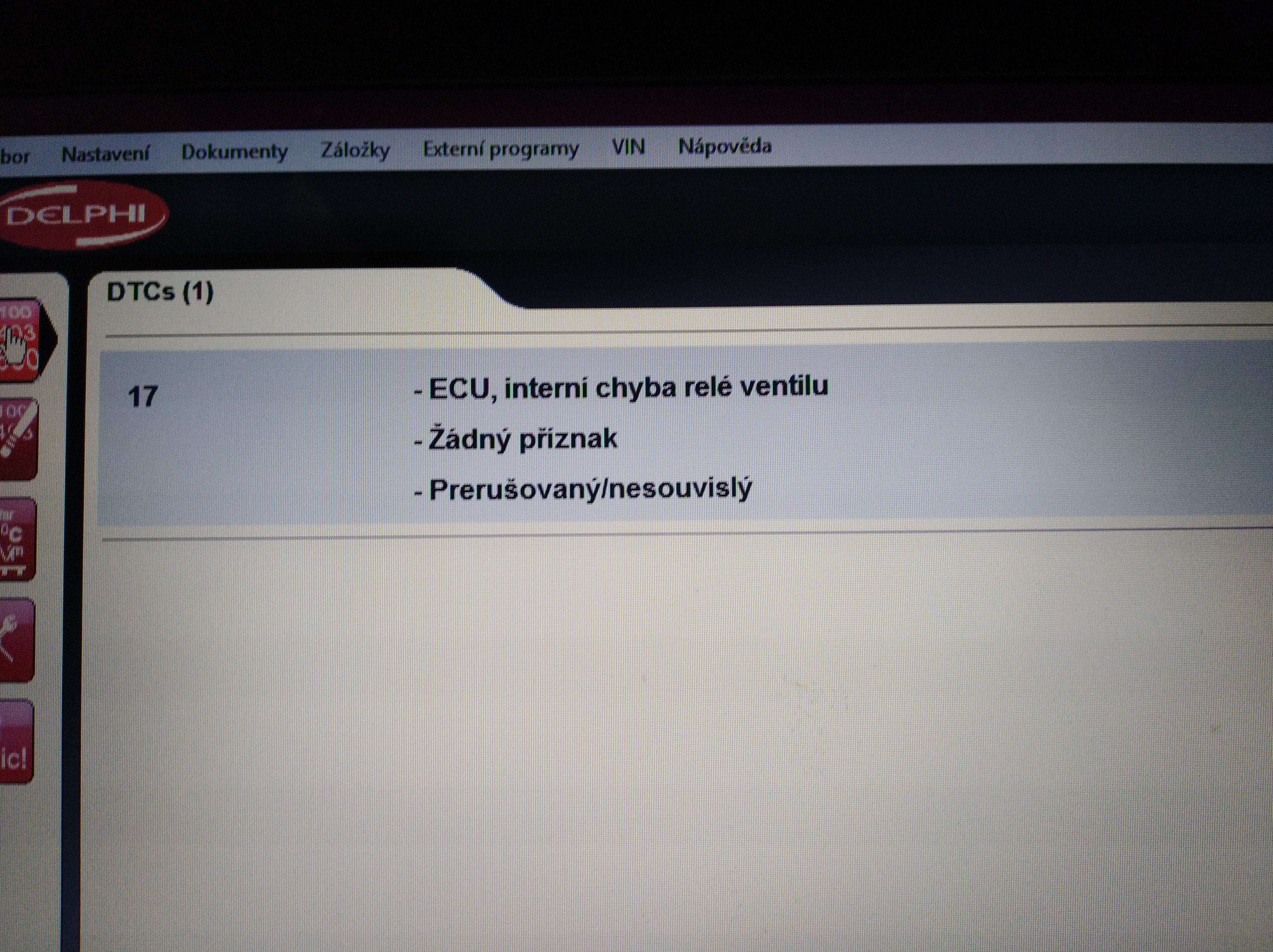

Re: Treee amigos chybovy kód?
Tak si tu diagnostiku nejdříve přepni do angličtiny. Delphi pěkně kecá v překladu...

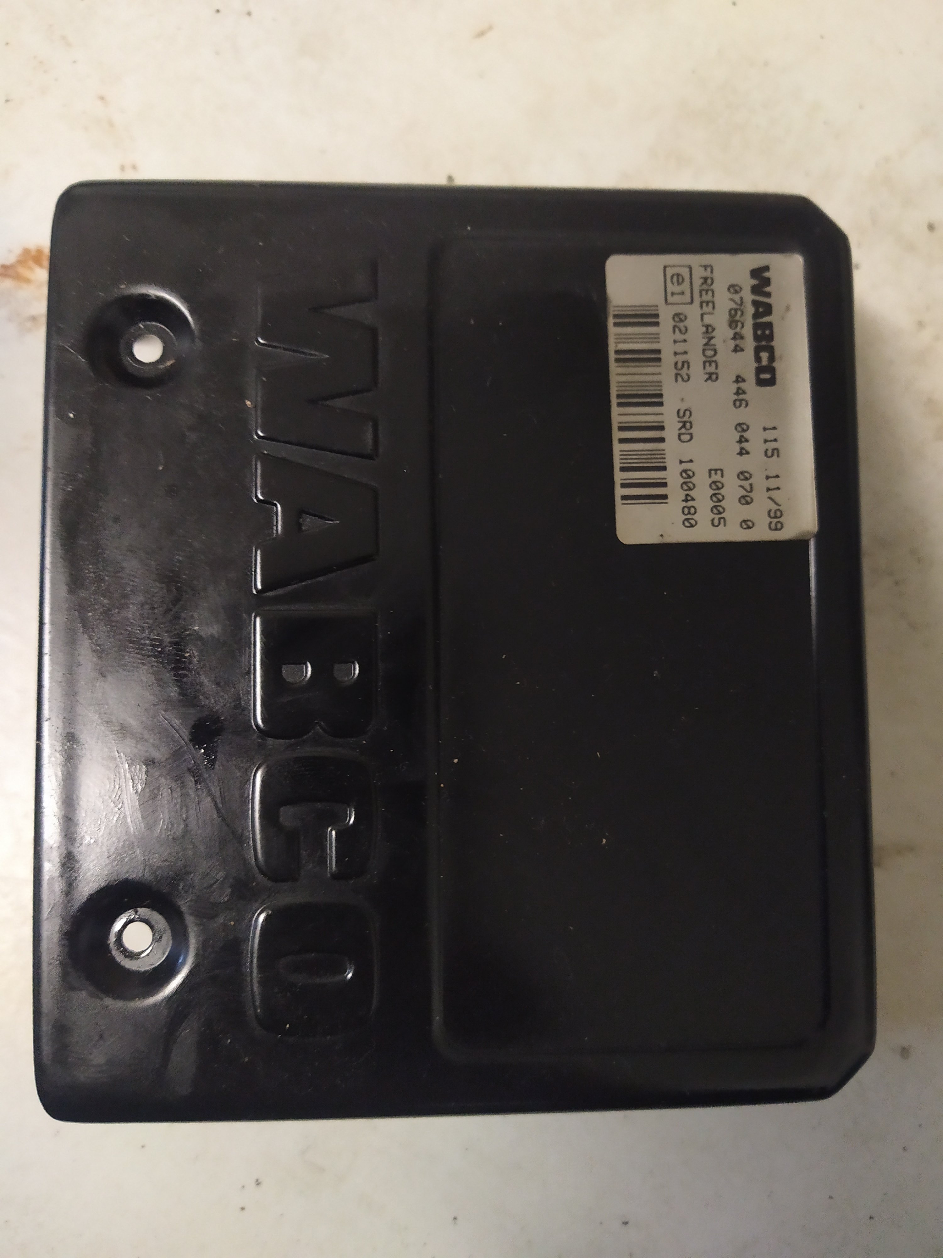

Samozrejme že nestačí chybu zmazať..Ved preto ju vyhodí, lebo je niečo zlé..Takže skôr chybu odstrániť a potom mazať...
A tom je tu toho napísané až až...Takže nebolo za potreby dalšiu duplicitnú tému
Mne napríklad pomohlo vyhodil ABS kocku a spraviť jej bajpass...A možno je len prerušený kábel na pakáke čo spúšťa HDC....
Ona zrovna Delphi a ABS na free neumi moc dobře. Ale z 80% se jedná o chybu spínačů v ABS modulátoru (kostce). Jak už psali úděl bych by pass ventilů.
Zapni live data a koukni na spínání ventilů. Pokud se chceš více ujistit, ale i tak to se to nemusí zrovna projevit.
Odesláno z mého Mi A1 pomocí Tapatalk
Zdravím mám tú istú chybu na mojom f1 a tiež používam Delphi v angličtine je to ECU internal Valve relay faul.
Už si to vyriešil? Ja som skontroloval kabeláž skúsil som aj pre istotu precinovat kontakty v ECU ale nepomohlo
spínače prevodovky sú OK
Tým bypassom myslíte obísť ABS kocku alebo tie kontakty čo sú zo spodnej strany? Tie čo sa dajú vymeniť.
Ďakujem
Ďakujem
Hledejte https://www.google.com/search?sxsrf=ALe ... 29&bih=578
Je to z 90% ten samý problém. Pro přesnou diagnozu nějakou lepší diagnózu než Delpi. Nebo kouknou do Delphi na live data na Shuttle valve zda píše both close přes one k both open.
Toto som robil aj ja ...A samozrejme pomohlo.Hubert píše: 27 dub 2020 08:40 Hledejte https://www.google.com/search?sxsrf=ALe ... 29&bih=578
Písal som to sem už pred rokom....
