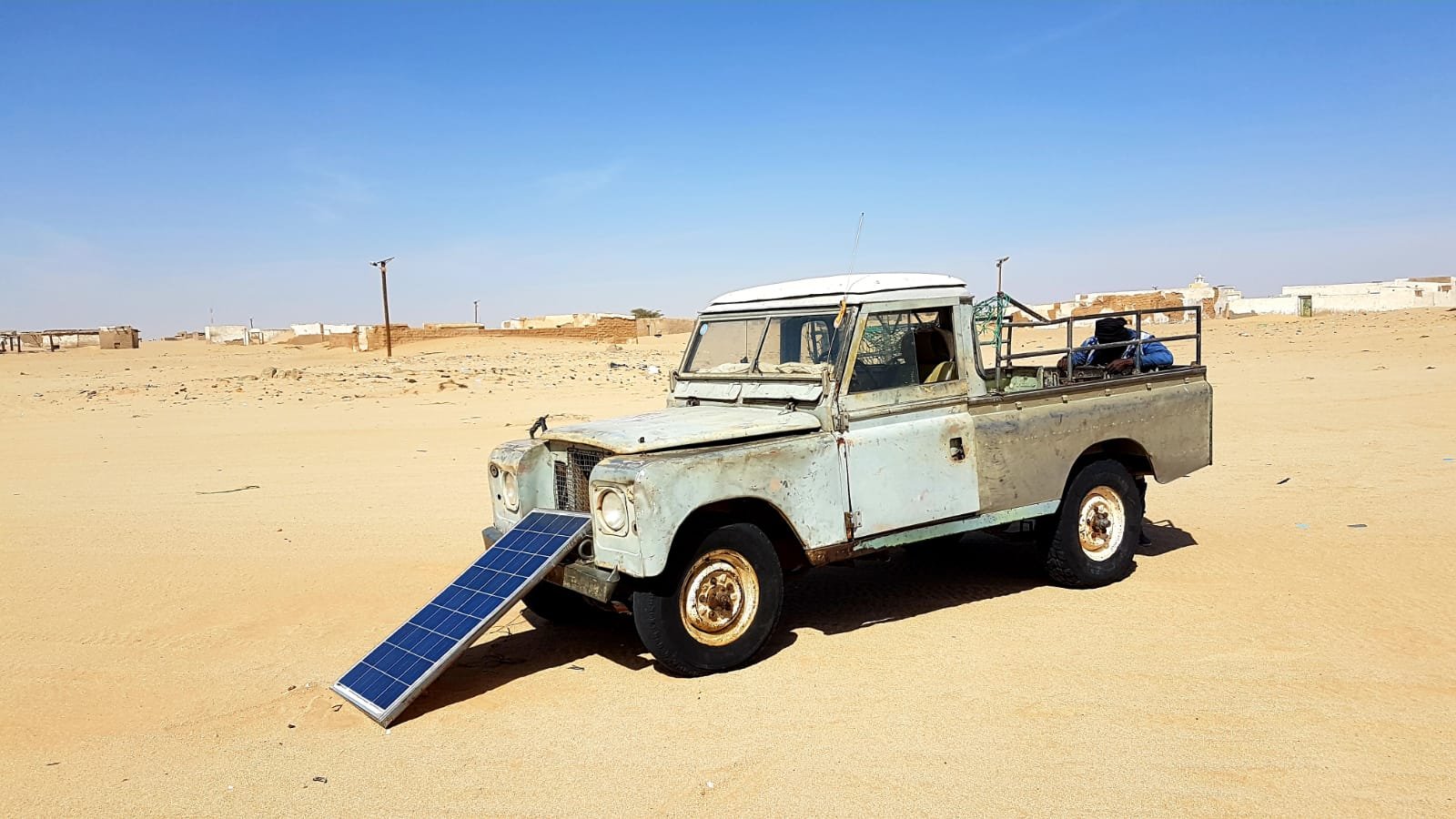

Od LOWa přeposílám tip, jak se dobíjení LR solárem řeší v Africe
Osobně pokud jde jen o udržování baterie u dýl stojícího auta, tak nalepovací panel, klidně jen s 50Wp a levným PWM regulátorem je taková cesta nejmenšího odporu. Panel se dá lípnout i na kapotu kde teplo od motoru jeho účinnost ovlivňuje jen když motor jede a tedy nabíjí a krátce poté kdy ten solár vlastně není zapotřebí.
Samotný 150Wp panel s MPPT regulátorem my i při velkých vedrech utáhnul stále se doplňující zásobu piva, jídla, pití a ledu do drinků pro 4 v 85l lednici a nabíjení mobilů, power bank, NTB.
Je ale už docela velký a obstojně sbírá větve.
Pokud bych chtěl aby všechno jelo několik dní na jednom místě, šel bych do malého panelu natrvalo na autě(abych při odstavení auta nemusel vypínat lednici atd) a paralelně k němu na šňůře věší panel aby auto mohlo stát ve stínu a panely byly na slunku v ideálním úhlu.
