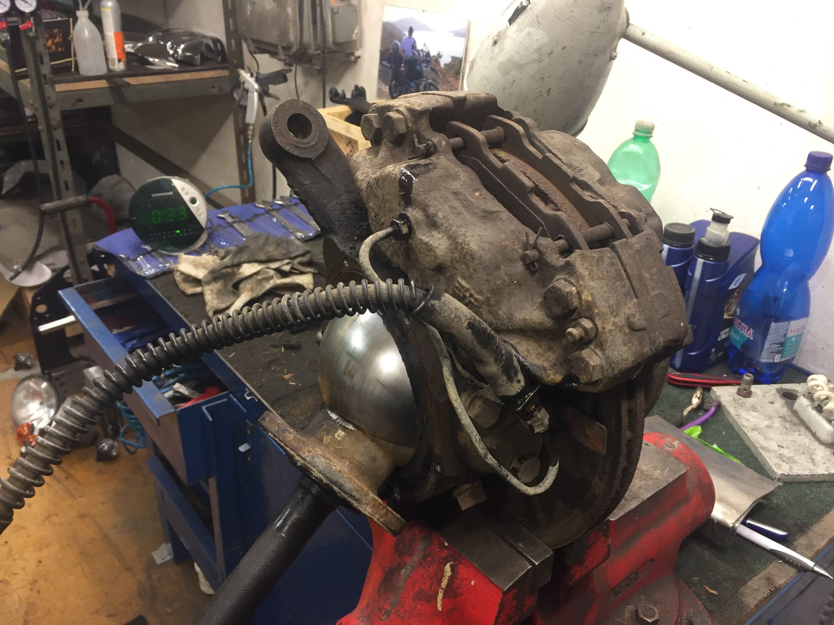

Mám tu přední brzdiče ze 300tdi (do r.98 včeně), průměr 46mm ale pro chlazené kotouče. Předpokládám že vyjmutím těch distanců je lze použít pro plné. Ale nezkoušel jsem to měřit, ani tu teď nemám žádné auto s plnými. Resp. plný přední kotouče mám na svým Defu ale to je rok 1989 a u něj už si zas nepamatuju průměr

Na LR110 patří podle katalogu dopředu na plný kotouče sada DA1165. Tu tady mám a pístky mají pr 41mm.
Takže tyhle brzdiče můžeš vyloučit..
Píst předního brzdiče průměr 46 je STC201. Můžeš tedy zkusit najít kam všude STC201 patří.

Celej den premyslim, co bude nejjednoduzsi, jestli si ty tesneni nechat vyrobit v pripade, ze ho nesezenu, nebo si vyrobit novy mezikusy prednich brzdicu a predelat je tak, aby tam sli stejne okrouzky jako na zadni brzdice. Zil jsem v domeni, ze na Defa se da koupit uplne vsechno bez problemu...no nic...diky za spolupraci

Na Defa se dá koupit skoro všechno. Když mají v Litepu to nízký tak určitě umí i to vysoký.
Tady by se možná dalo najít číslo https://www.shop4autoparts.net/parts/br ... 12-6-13-4/

Je to asi tohle, ale skoro nikde to nemaj. Absolutne nechapu tohle reseni...

... nespekuluj prerob to na ventilovane kotuce a brzdice s 46mm piestikmi bude to brzdit lepsie.

no to je prave to co tam mam. Prumer pistku 46mm, ventilovane kotouce a vlozka mezi pulkama brzdice. Asi nejakej paskvil...
Re: Defender 110 projekt
tak to ma byt to je original

ted jsem cetl na nejakem ruskem foru, ze taky nemohli tohle tesneni sehnat...teoreticky by se nemusel predelavat cely mezikus, ale stacilo by tam udelat trubicku a na obe strany dat standartni tesneni. Ve vlozce je v podstate stejna dira jako prumer tesneni. Je to takova nouze, ale fungovalo by to.

Taky jsem to řešil, nakonec jsem se tuším v RAVE dočetl, že se ten brzdič nemá půlit. Tak jsem to udělal bez jeho rozpůlení.
... kurnik moje brzdice maju 646tkm a robil som ich iba raz... urcite boli rozpolene a tesnenie sme nemenili.

Jak už jsem psal - vzhledem k ceně brzdičů v replice, je to celé na zvážení. Na druhou stranu, taky je tu mám nachystané, že si je repásnu s nerezovýma pístkama.
Ale to pro sebe. Co jsem zatím půlil, tak jako Dano, jsem tak tyhle těsnění nechal původní. Jestli se na to dobře dívám, tak by mezi ně mohlo stačit vložit kousek nerezové trubičky a použít ty těsněníčka co na ně dával odkaz Dano. Akorát by tam bylo víc gumiček.
Důležitější je podle mě pořádně osadit těsnění okolo pístku - už jsem se potkal s chybějícími prachovkami a i nerezový pístek byl potom totálně KO.

Toto jsem taky dneska nasel, Dokonce jsem jim napsal mail, jestli nemaj spatny obrazek u sady. Uvidime jestli neco odpovi. Sada, kde tahle trubicka je ma kazda prumer pistku 41mm. Jeste me napadlo koupit si dve sady pro ctyricetjednicky a vzit si ty gumy z toho...Kluci diky. presne tohle mam na forech rad...
