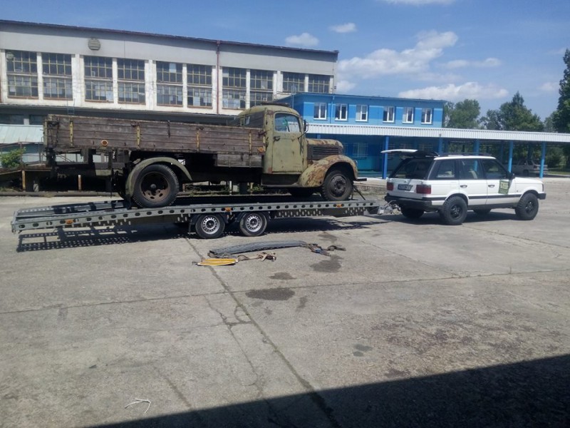

#18 Příspěvek od eliott » 04 úno 2019 16:11
No a já mám 346000 a automat původní, a to od 168000 jezdí v podstatě jen s károu. Kamarád má okolo 330 000 a také bez problémů. Pravda, 4HP24, ale zase ta kára...

#19 Příspěvek od pooh » 04 úno 2019 18:31
eliott píše: 04 úno 2019 16:11 No a já mám 346000 a automat původní, a to od 168000 jezdí v podstatě jen s károu. Kamarád má okolo 330 000 a také bez problémů. Pravda, 4HP24, ale zase ta kára...
nebolo to auto so standardnym vybavenim, ani pouzitie nebolo standardne ... :rock :rofl :rofl :muscle
inac 24-ka ma ovela silnejsiu spojku A, to je pravda

#20 Příspěvek od eliott » 04 úno 2019 19:28
No, u mě to také není úplně standardní používání...
