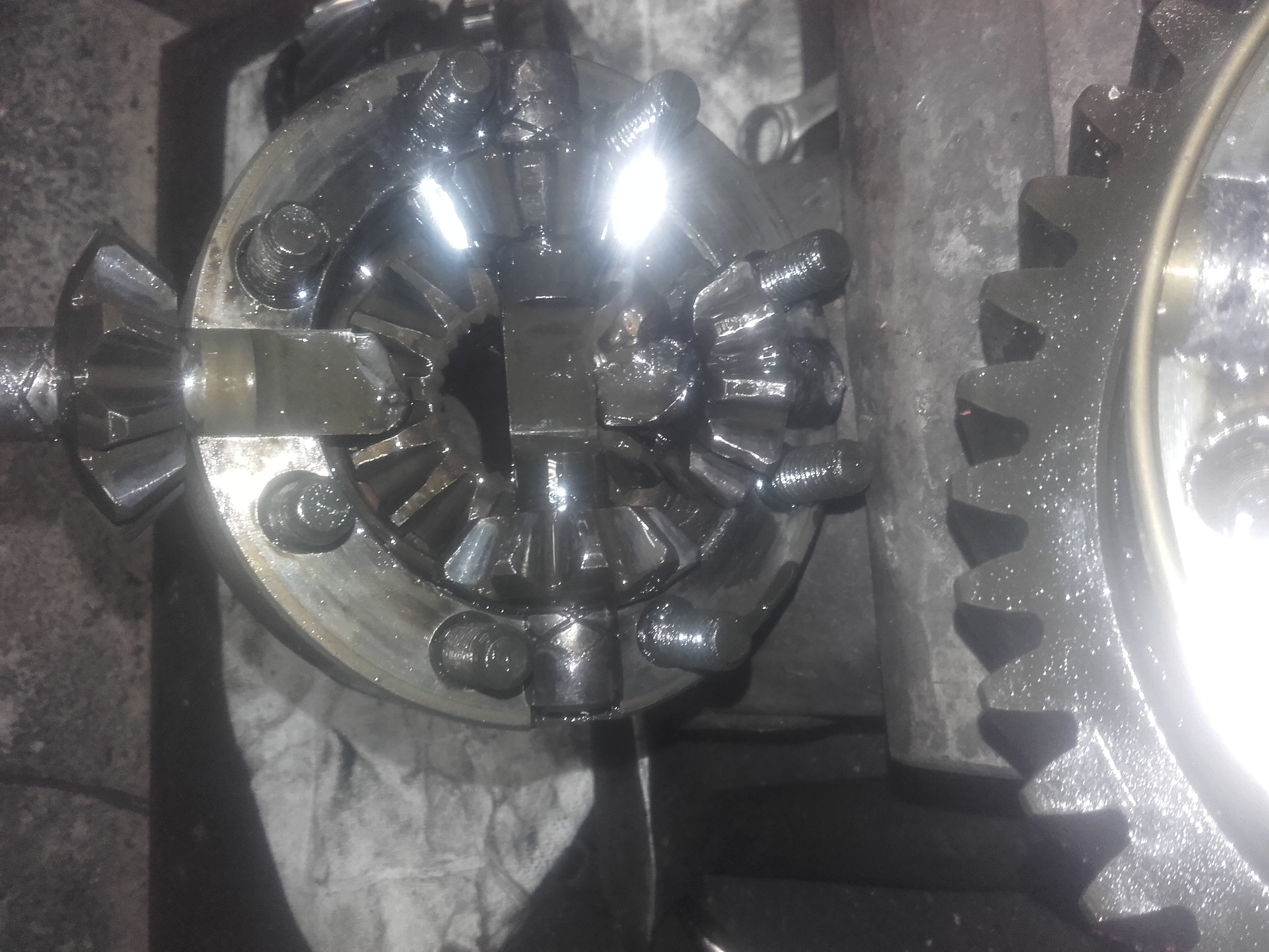

No a uz mam rozluskany aj posledny ten v pridavke. Mam vsak prosbu pre skusenych preco je rozdiel v pocte zubov na koleckach na starych som naratal 16 a na novych 14 zubov :nech

Tak som to poskladal a nezistil som rozdiel tak to asi bude jedno kolko maju zubov :wink:

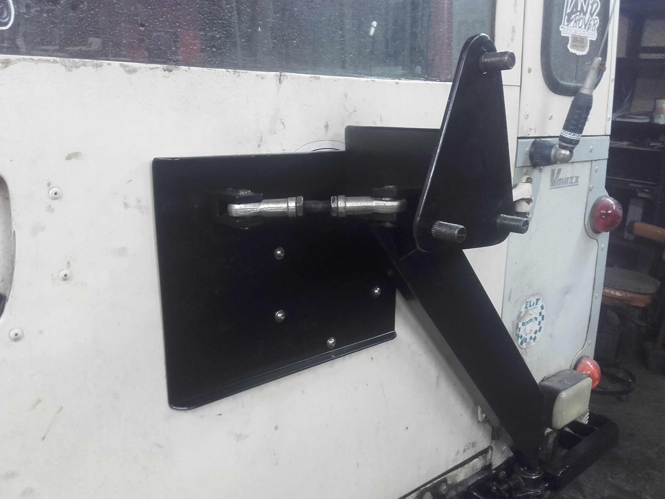

Tak som zase cosi vystruhal :wink:

Vypadá to masivně, jako vždy :yes

Dik najvedsi problem bol zohnat jokel 120/30/4 pant je z pomocneho kolecka sejacky co som nasiel na poli :wink:

Pěkné, ten přechod na pant dole vypadá dobře subtilně, jako by to drželo na špičce. Dobrý designový detail. Až budu mít v hromadě 130ku, tak chci něco podobného, ale asi 2 samostatné držáky, na věci, co se nevejdou do auta nebo na střechu (rezerva, jízdní kolo, ...). A tím pádem i samostatně otevíratelné a s otočí přidělanou víc na kraj "nárazníku", tedy pořádně zesíleného nárazníku. Ten stávající je takovej nic moc, po několika opravách.
