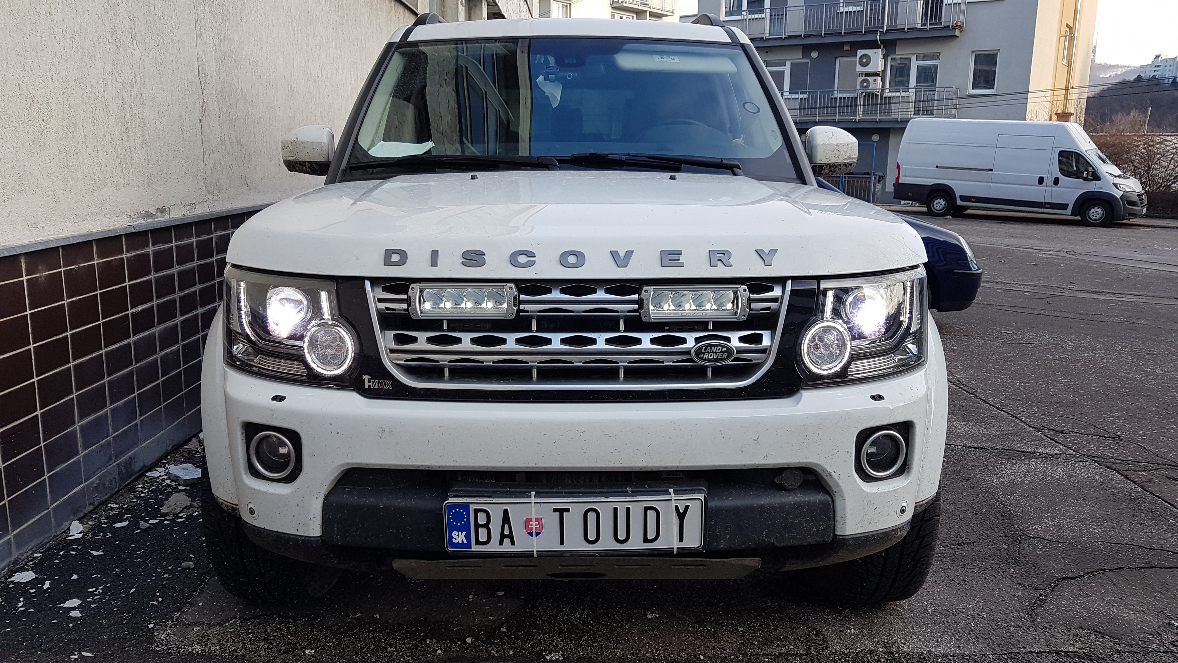

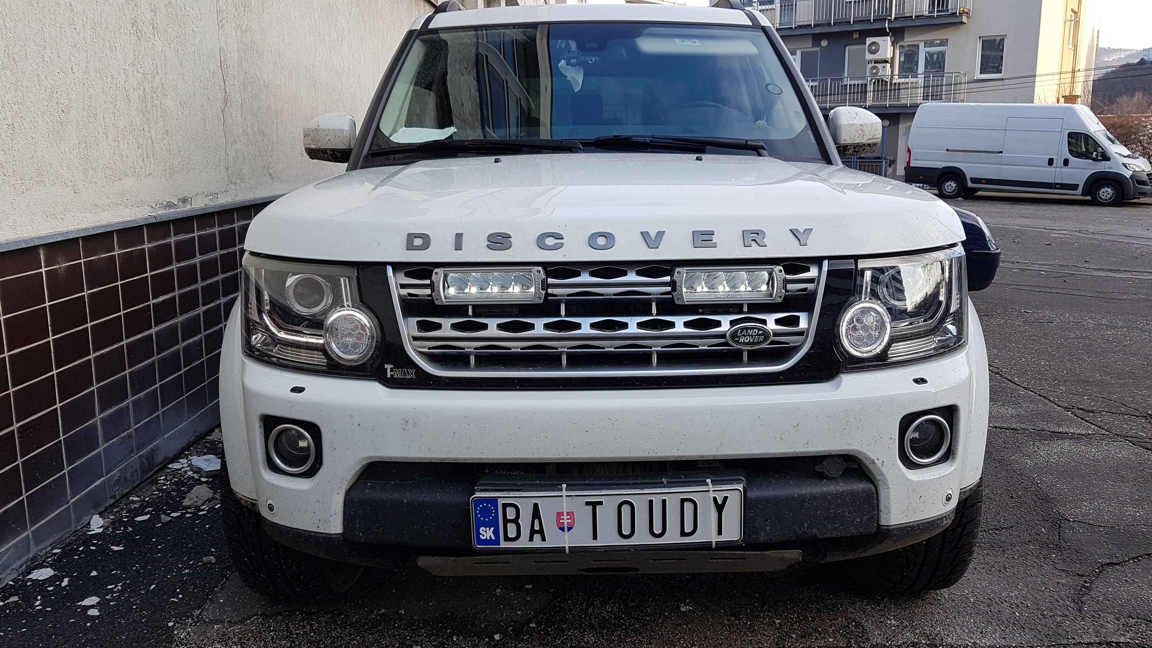

Naištaloval som Triple-R 750 s pozičným osvetlením. Relátkam som dal zbohom, treba ísť s dobou... Namiesto relé (pre spínanie diaľkových) som použil HEXFET tranzistor (IRF4905) s pomocným NPN tranzistorom (MPSA06) a dvoma odpormi (1K a 10K) a diódovým sčítacim členom OR (BYT16P-400 alebo 2x1N400x) pre združenú funkciu obrysové/DRL. Oproti originál držiakom(https://www.lazerlamps.com/home/vehicle ... land-rover), ktoré sú uchytené o plastovú masku, moja konštrukcia je uchytená o prednú priečku...tam kde sú klaksóny... voilà! https://www.lazerlamps.com/home/lights/ ... tion-light
diaľkové
diaľkové
DRL
DRL
obrysovky
obrysovky
tlmené
tlmené
vypnuté
vypnuté

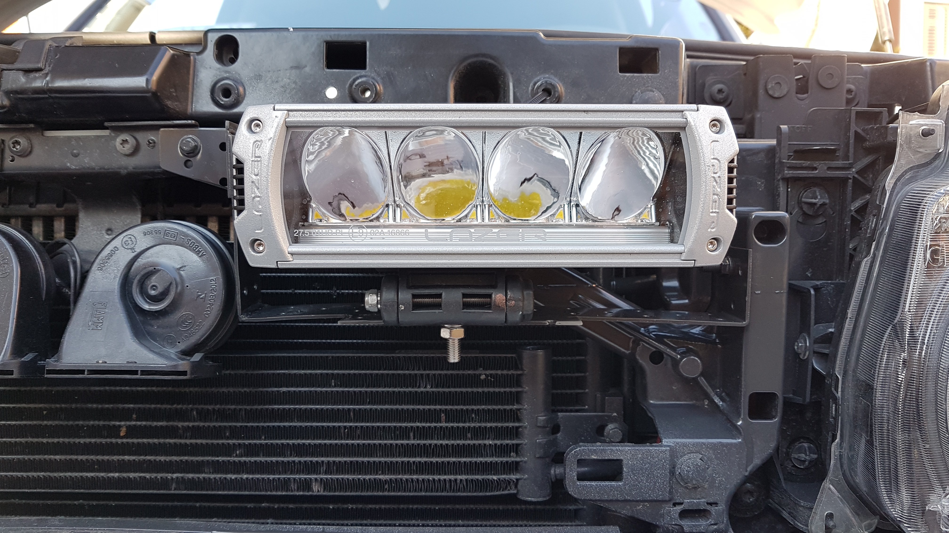

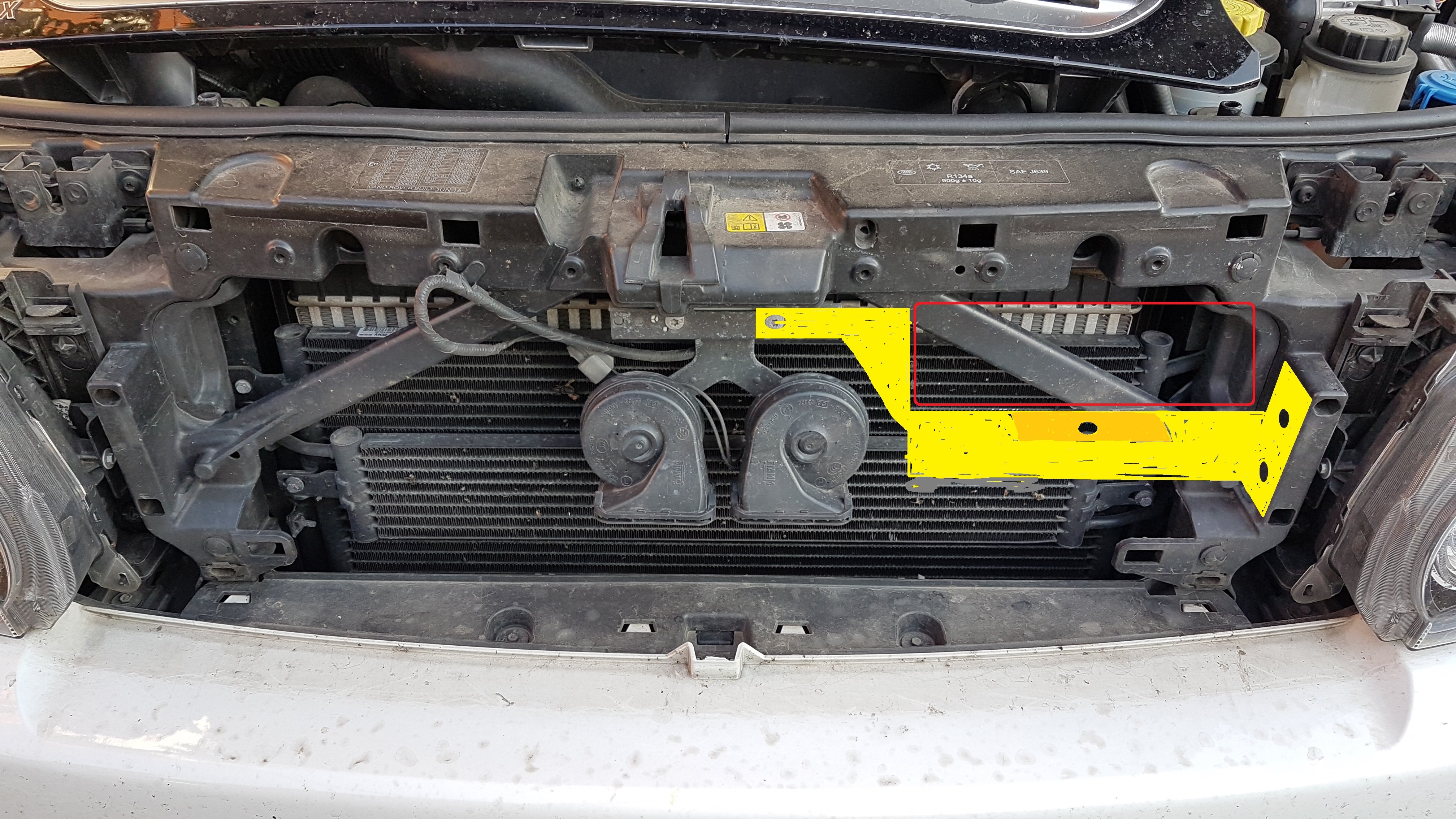

#6 Příspěvek od toudy » 05 úno 2019 13:04
Badus píše: 05 úno 2019 12:04 Tuze pekny. A presne to mam v planu!
Nemel bys nekde fotku vyriznuti te masky? Nejde o rozmery. Spis system jak jsi to delal. Dekuju
Použil som priamočiarku a potom na jemnejšie doladenie pilník+brúsny kotúč. Najprv na hulváta a potom na jemno.
zadný pohľad na vyrezené otvory do masky
detail úchytu
detail úchytu
uchytenie LAZERLIGHT Triple R750
ideový návrh
ideový návrh
pred výrobný návrh
pred výrobný návrh
