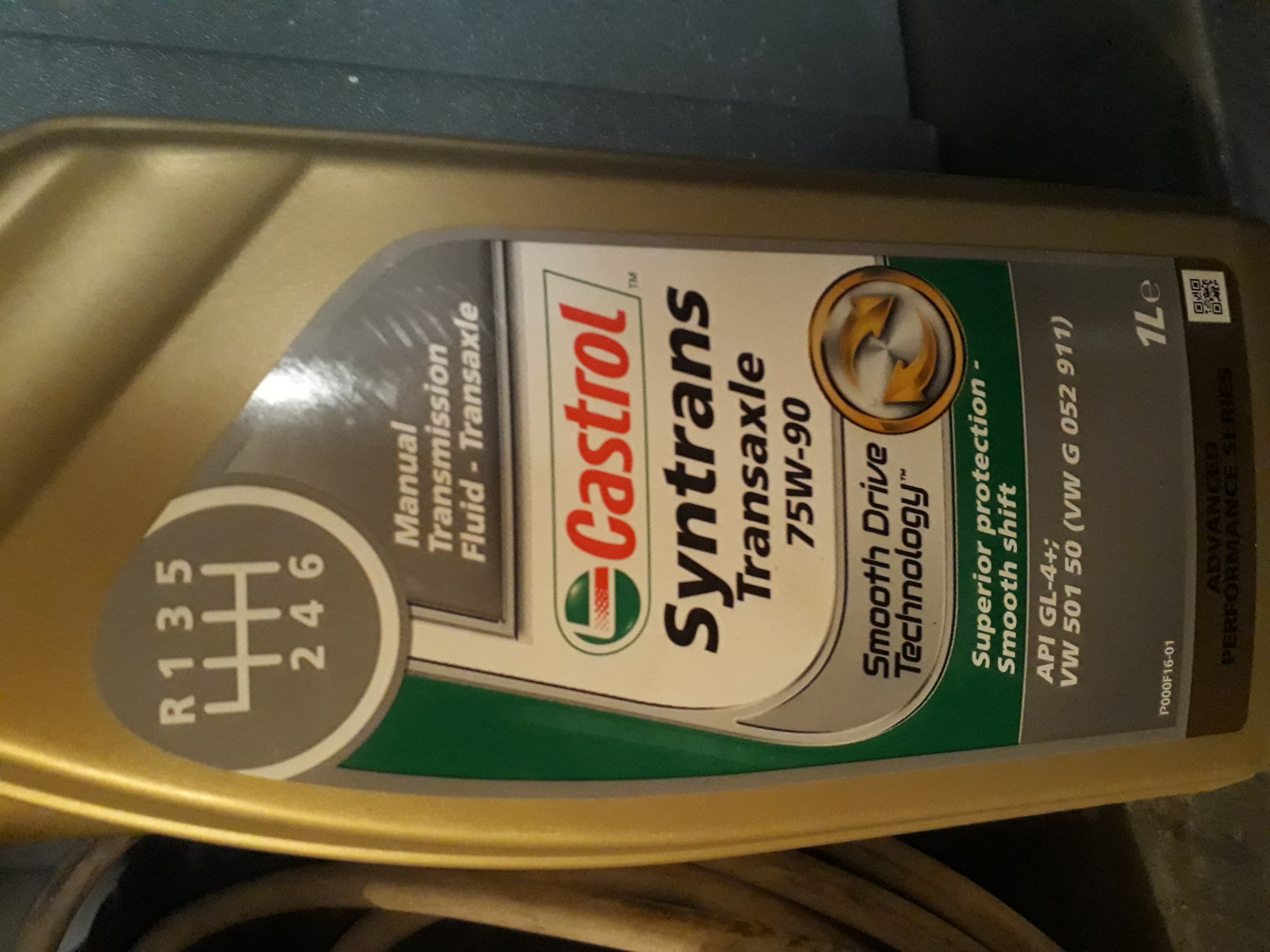

caute mam otazku ci sa moze dat rovnaky olej do prevodovky a pridavnej prevodovky.
dik za odpoved.

Do pridavky moze ist ak je api GL4 alebo GL5. do prevodovky mozes dat MTF alebo ATF.
GL5 urcuje v podstate aky velky tlak ozubenia udrzi olejovy film spojite. Takze do diferaku je fajn GL5.

Tento co tu je foto som dal do pridavnej. Mal som v plane ho dat aj do prevodovky. V autodieloch mi bolo povedane ze mozem dat rovnaky aj do prevodovky aj pridavnej. Si pisal ze do prevodovky treba MTF. Ale ten ma rovnake parametre ako tento.

Tak promiň...,dávám léta dify a přídavku stejně 75W90 a převodovku mtf a nijak dál nad tím nepřemýšlím.Přišlo mi to jako stále se opakující otázka.

Presne tak :) netreba to hlavne naliat vsetko jednym:) do R380 mtf94 mullers:)

velmi rad by som tento kupil a nalial ale ani www.millersoils.sk tento neponuka maju len 75w90. a to som na tom istom co je hore na obrazku. Ak viete niekto o plnohodnotnej nahrade mtf94(ani texaco nezozeniem lebo nebudem kupovat 20l) ktoru kupim na slovensku tak poradte.

https://www.millersoils.sk/obchod/actio ... oils.xhtml
ked som mal este manual tak to iste slo do motora a hl. prevodovky...

mají ne,kupoval jsem naposled rozlivanej kolem 300kč litr...

MTF94 do manuální převodovky je spíš motorovej olej 10W40 než klasickej převodovej. Udávanej Dextron2 byl kdysi v manuálech, ale potom LR poslal změnu na MTF94, s tím, že ze starých papírových manuálů mají staré listy vyhodit. Z elektronických manuálů se to tak nějak nestalo, proto je tam občas ten Dextron2 uváděnej. Zajímavé je, že Ashcroft doporučuje Dextron3, prý s tím mají lepší zkušenosti, že to lépe řadí.
