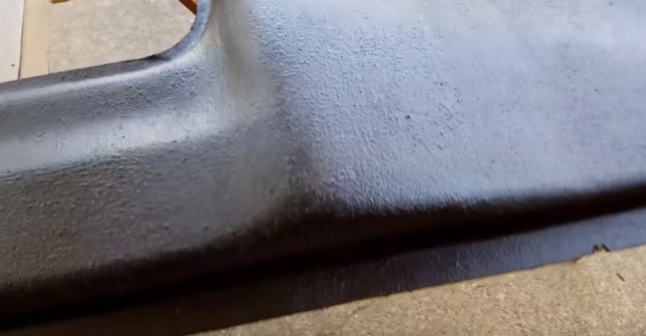

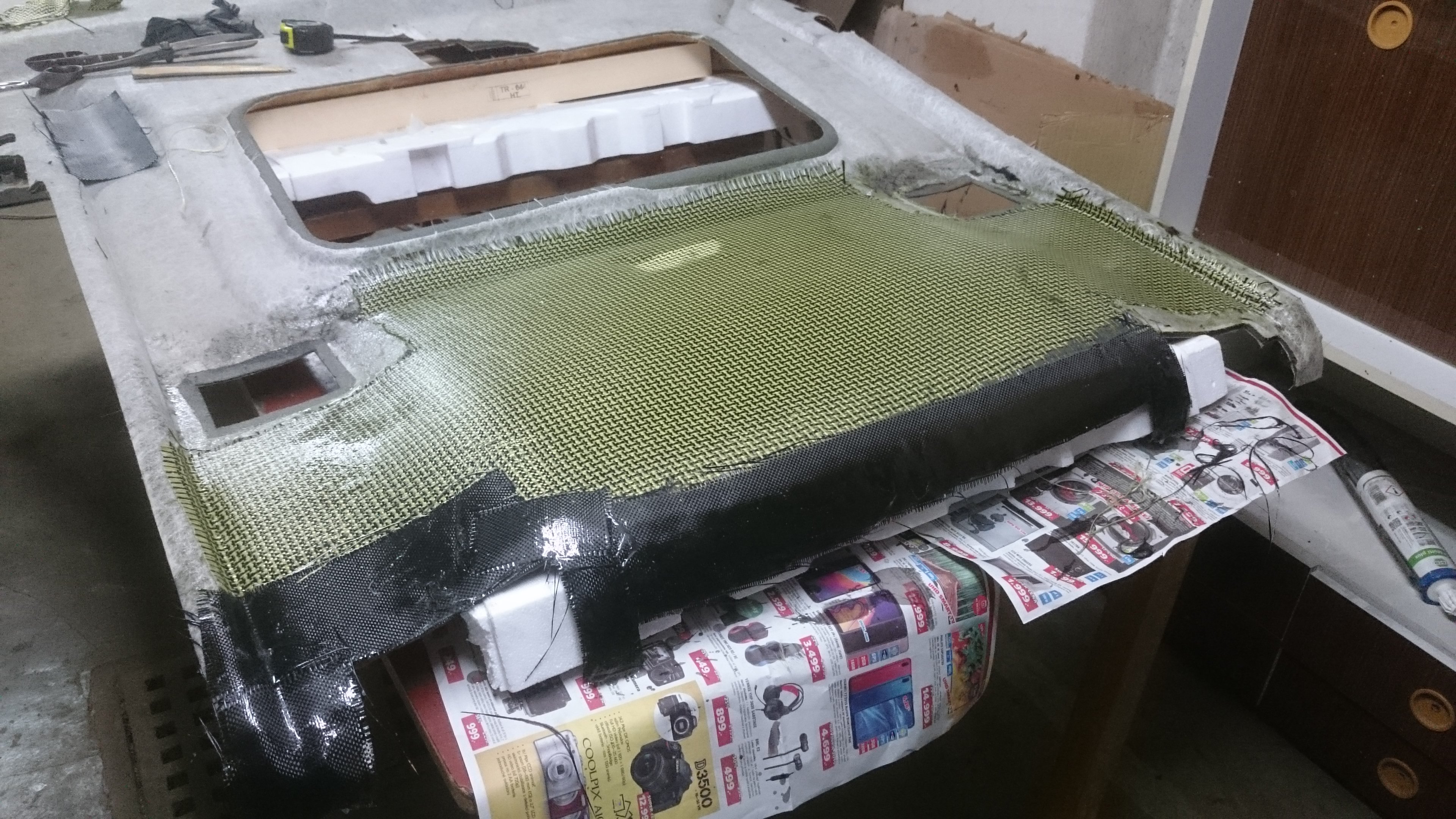

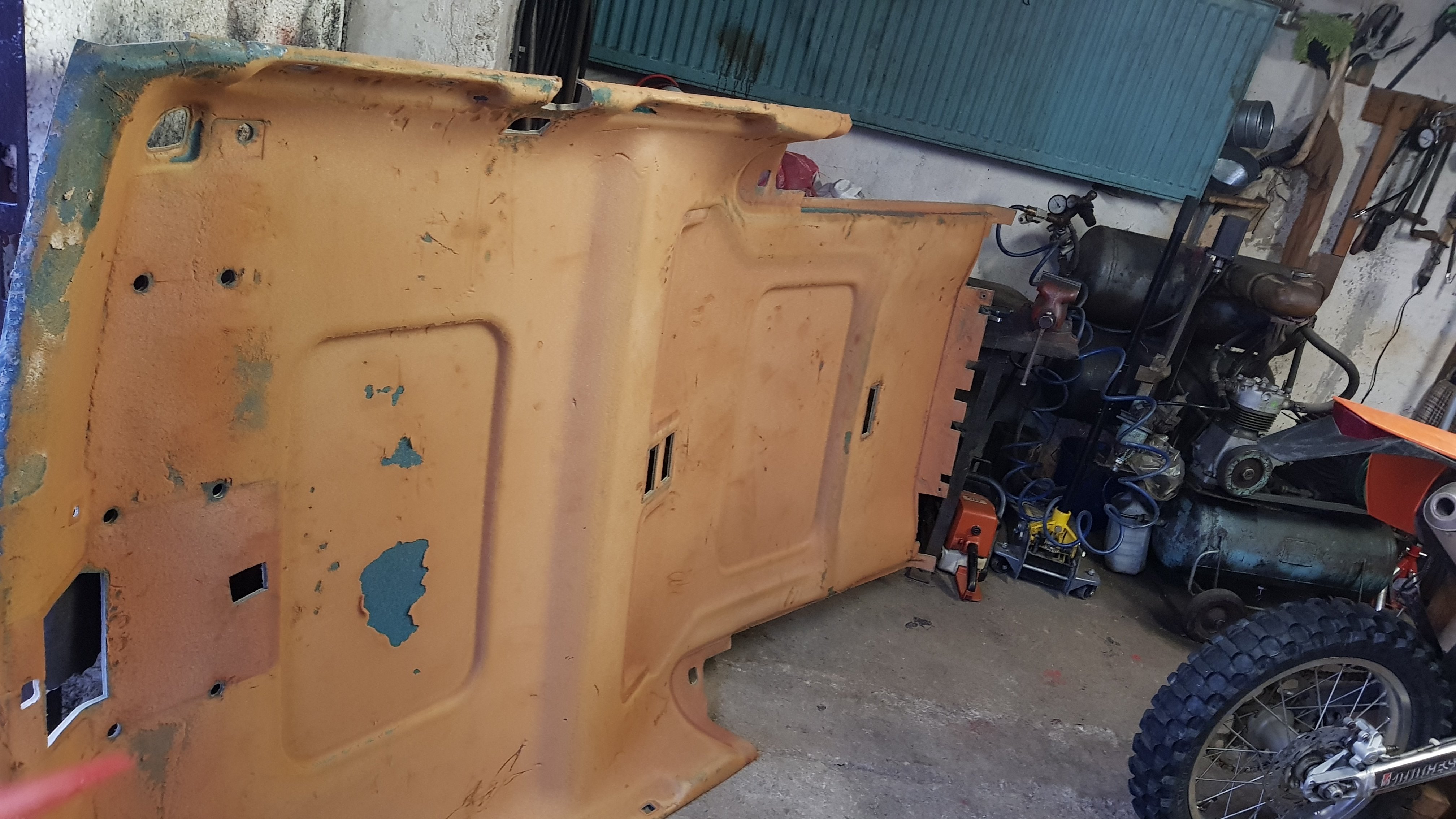

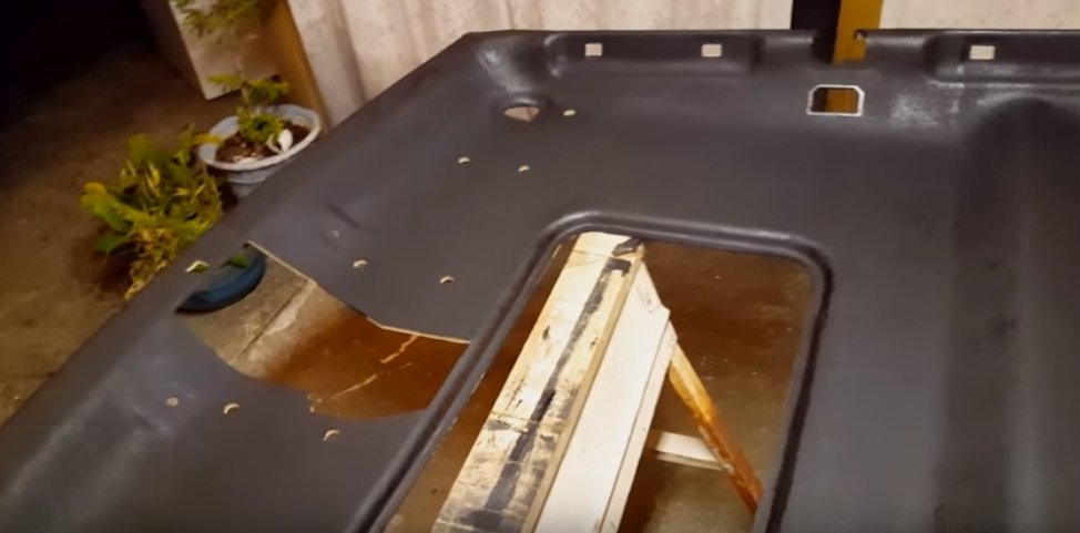

Chci zkusit zrenovovat stropnici na D2 s použitím nátěru matným odstínem černé (tmavě šedé) s jemnou strukturou. V první fázi stropnici zpevním vrstvou laminátu z nepohledové strany. Otázka :wink:
Co použít za barvu? Nedělal jste někdo něco podobného (nemyslím přímo stropnici), po jakém typu barvy bych se měl poohlížet?

Zdar. Já to tak mám na svojí DI i na Golfu, použil jsem vodou ředitelnej eternal na střechy. Tak 3-4 vrstvy. V Discu světle šedá, podobná původní, v Golfu černá. Funguje i vypadá to dobře.

dávám jednu vrstvu laminátu - plátno mám A+ kvalitu

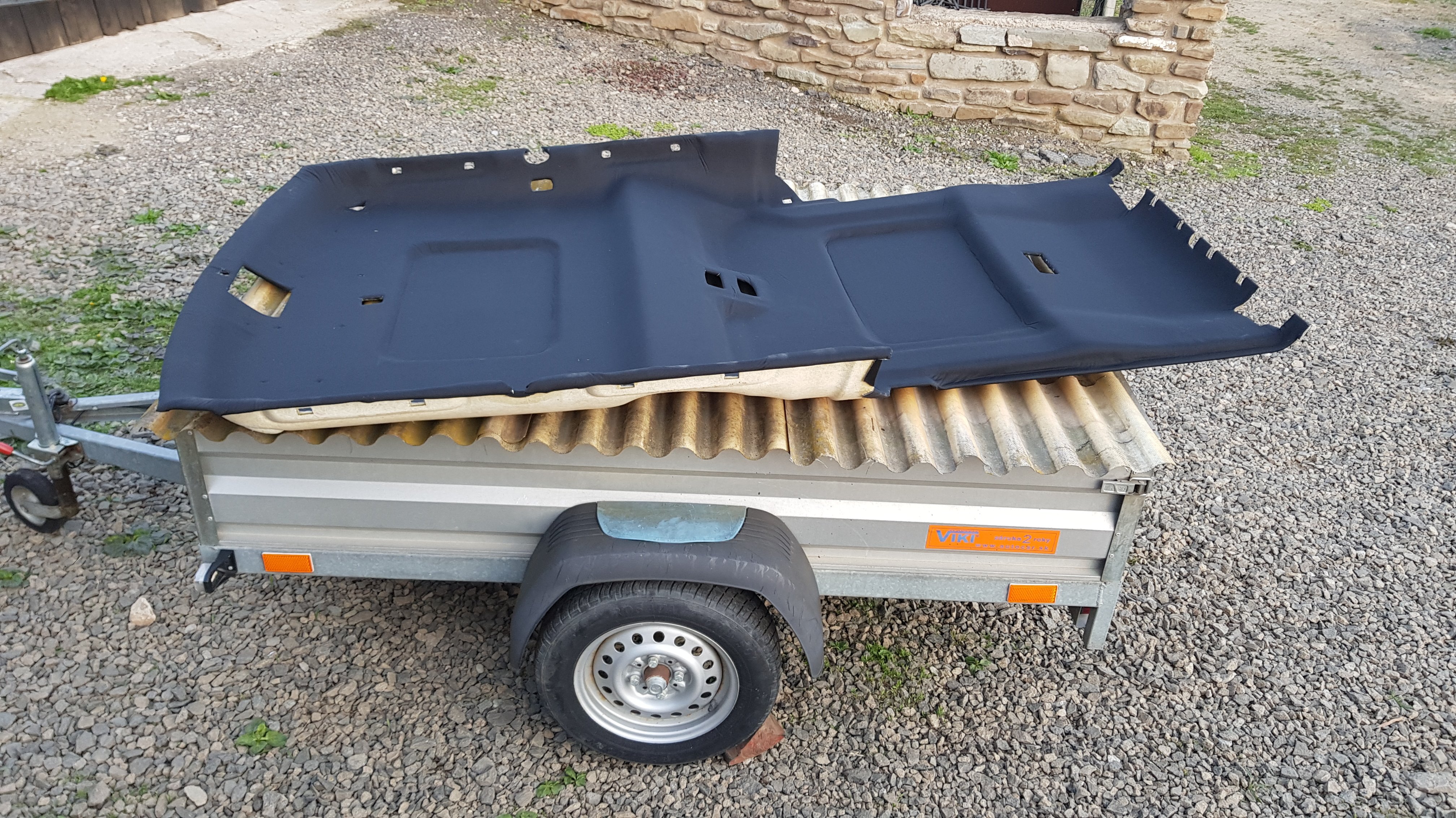

Já jsem to vloni dělal sám, tedy s jedním pomocníkem, protože byla k dispozici jenom malá místnost. Látku s molitanem jsem koupil v Brně, stejně tak lepidlo. Dnes už bych raději koupil lepidlo ve spreji, bylo by s tím méně práce. Bylo to docela v pohodě. Stropnici jsem v několik místech zpevnil - rozlámané rožky jsem vylepil herkulesem a na pár prolomených místech, kde jsou úzké kousky, jsem to podlepil slabým dřívkem.
Ve dvou autech jsem to viděl nastříkané, na pohled to nebylo špatné, ale na ohmat to nebylo ono - škrábalo to. A měl jsem dojem, že to i o kus hůře izoluje, nebo to jedno auto velmi špatně topilo.

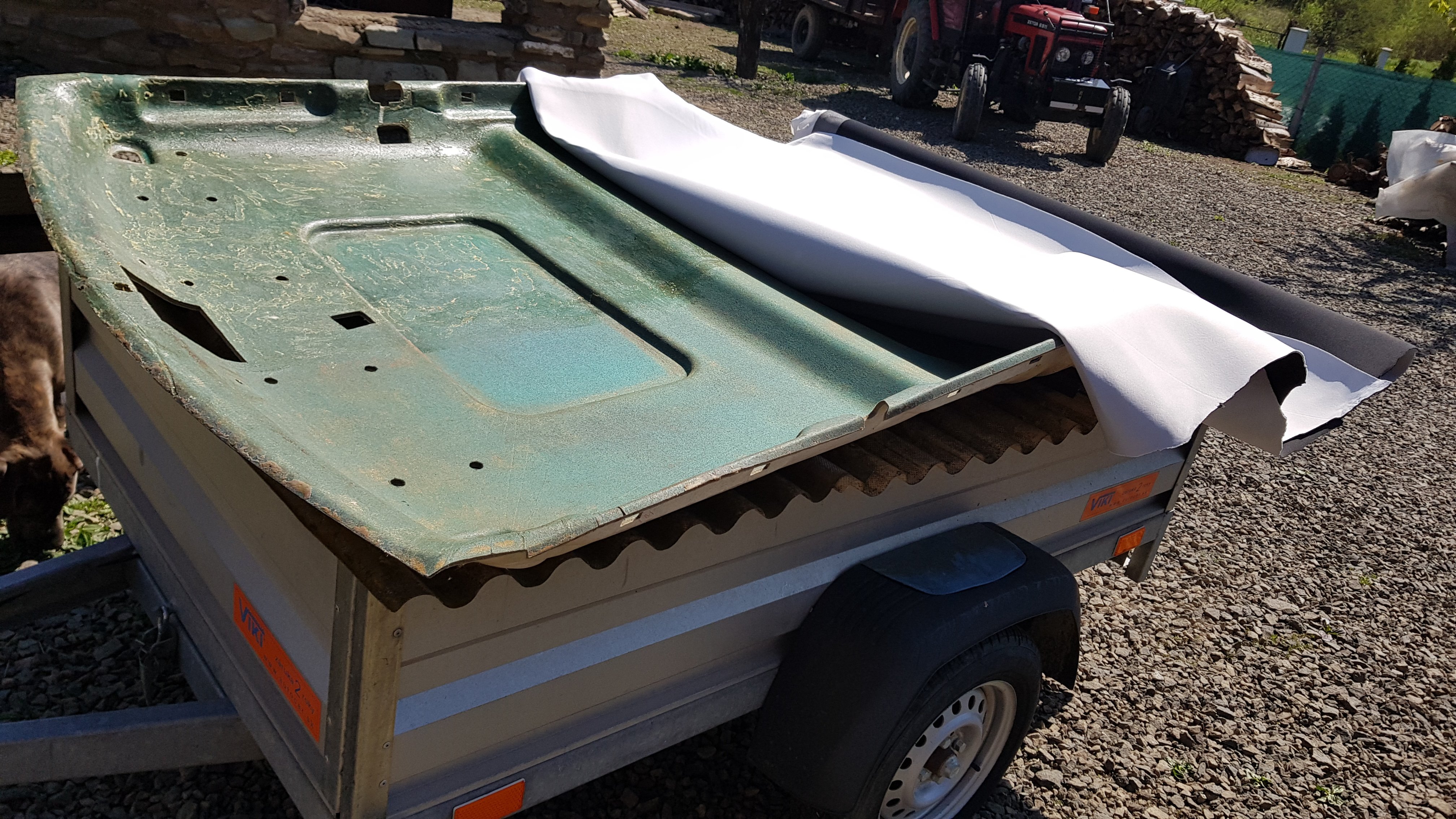

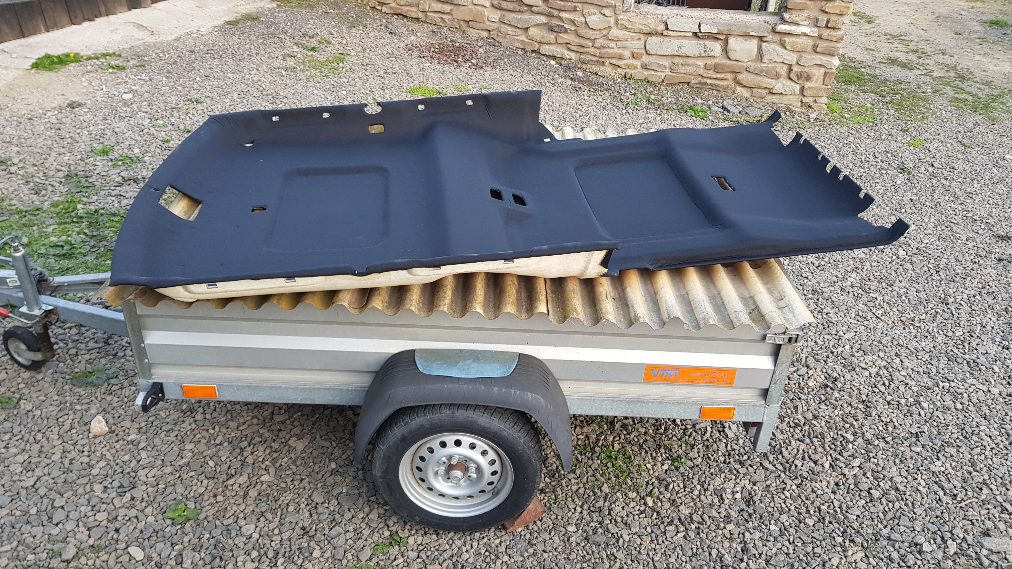

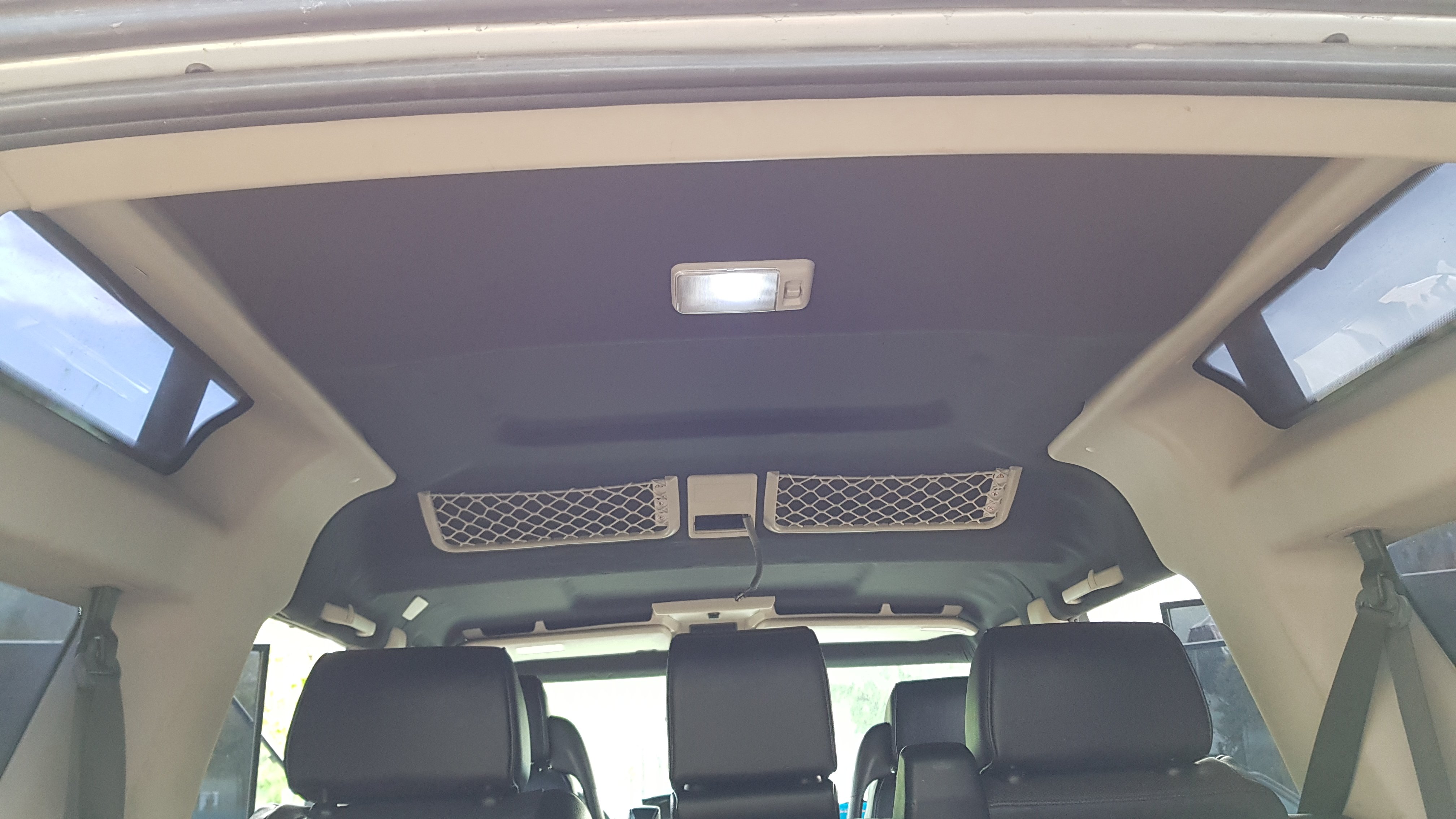

Ja som poťahoval stropnicu sám. islo to relatívne dobre....
Latku som použil túto:
https://potahove-latky.com/szukaj?contr ... it_search=
Lepidlo 4 kg ( 5L bandaska)
Lepidlo som nanasal aj na stropnicu aj na látku spotreboval som skoro všetko lepidlo... Nanášal som to štetcom po pásoch širokých cca 10 -15 cm .
vlado742
Příspěvky: 130
Registrován: 02 lis 2017 18:12
tel.: +421908470979
auto: Discovery II TD5 Aut
Bydliště: SK, BARDEJOV
Re: Renovace stropnice D2
#20 Příspěvek od vlado742 » 17 črc 2019 19:39
Neni to 100% dokonale ale da sa na to pozerať :grin:
