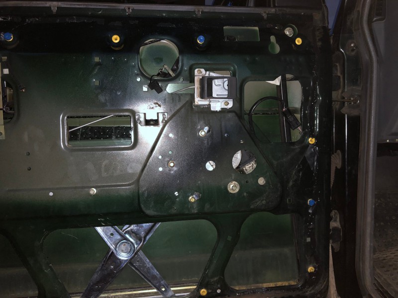

Ahoj,
prosím, stáhnul jsem okno dolů (u řidiče) a stahovačka kaput. Nahoru nejede, pojistkou to není. Dveře jsem rozebral, ale ani silou to nahoru nevytáhnu. Je na to prosím nějaký fígl?
Jde mi o to, abych to mohl alespoň zavřít a pak v klidu dořešit opravu.
Díky moc.

Odmontuj motorek okno vytáhni nahoru a podepři kusem dřeva uřezaným na míru

Pokud máš ten novější systém, tak stačí odšroubovat ty dva šroubky co drží tu lištu stahovačky k oknu. Na tvé fotce budou úplně dole za spodní hranou. Jsou na osmičku klíček.
Není vidět, co je to za systém, jestli do 95, nebo od 96.

A když rozpojíš ten konektor k motorku a pustíš do něj proud na přímo, tak to také nejde?

je to rocnik 97... ono ja se na ty spodni srouby nedostanu, protoze jsou moc utopeny v tech dverich... a ten motor je asi nejakej kouslej, nejde s tim hnout, povysunout ani o kousek.
jinak teda, nevim jak bych do toho pustil proud naprimo (ja jsem takovej "mechanik", ze pro me bylo maly vytezstvi, ze jsem vubec rozebral ty dvere) :-) to by teda kdyztak prosim te slo udelat jak?
ja prave nepoznam, jestli je pryc ten motorek, nebo ta stahovacka jako takova

rozpojíš ten konektor, co je vidět v té pravé horní díře, a pustíš do něj dvěma dráty z baterky proud.
A pokud se nedostaneš na ty dva spodní šrouby, tak si povol nejdřív ty dva šrouby, co jsou nad těmi spodními otvory v levé spodní části dveří. (tedy ty dva nejvíc a nejníž vlevo) Jsou vodorovně. A pak se ti to trochu povolí, tak zkus povytáhnout to okno kousek nahoru a povolit ty dva šrouby na té liště.
Popřípadě povol i ty čtyři šrouby do jsou v tom jako trojůhelníku pod kličkou otvírání dveří. A pak už to musí jít povytáhnout to okno a dostat se na ty šrouby na té liště.

Ja bych hlavne zkusil, zda do toho konektoru jde z auta napeti (pri stisknutym tlacitku). Protoze jestli ne a tedy jestli je chyba nekde v elektrice, tak je rozebirani te stahovacky trochu zbytecny.

Diky za rady. Do ovladani asi proud jde (zmacnu a problikne osvetleni v aute)... ja zkusim tu metodu s draty od baterky. Mam nejak resit poly plus/minus? Ja takovym vecem moc nerozumim, tak se radsi ptam ;-)

Tak způsob s kabelem přímo do konektoru a z baterky zabral. Okno vyjelo nahoru :yes
Problém je teda asi někde na trati, protože okno pak zase v klidu ovladačem dám dolu, ale nahoru prostě přes ovládání nefunguje.
To bude někde cvaklý kabel, nebo čím by to mohlo být? (auto bylo na vyvařování podlahy apod., takže se to asi stalo při tom).

Ja som mal problém s ovládaním okien vypínače všetko Ok
Mozorceky Ok ale okna nejazdili (stále mi nejazdia zadné)
Na spolujazdcovej strane napravo pod “sufilkom” je ECU ovládania okien, cesty sa rozpadli na plosaku a musel som preletovat pár... skús tam pohybat káblami kým máš stlačený vypínač mne to v určitej polohe išlo...
Ak to je tým, tak stačí vymenit jednotku kus za kus

Vypinacm to bohuzel nebude... rozebral jsem stredovy panel a vypinace prohodil levy za pravy a porad to je stejne a u ridice se nevytahuje...

tak abych to dokončil... asi to bude něco většího v elektru obecně.. zmáčknu páčku blinkru a problikne radio (vypne a zase zapne), stěrače už přestaly jit uplně apod.
čili asi to nebude jen o tom stahování okna a lanďák bude muset k dotoru :-(
