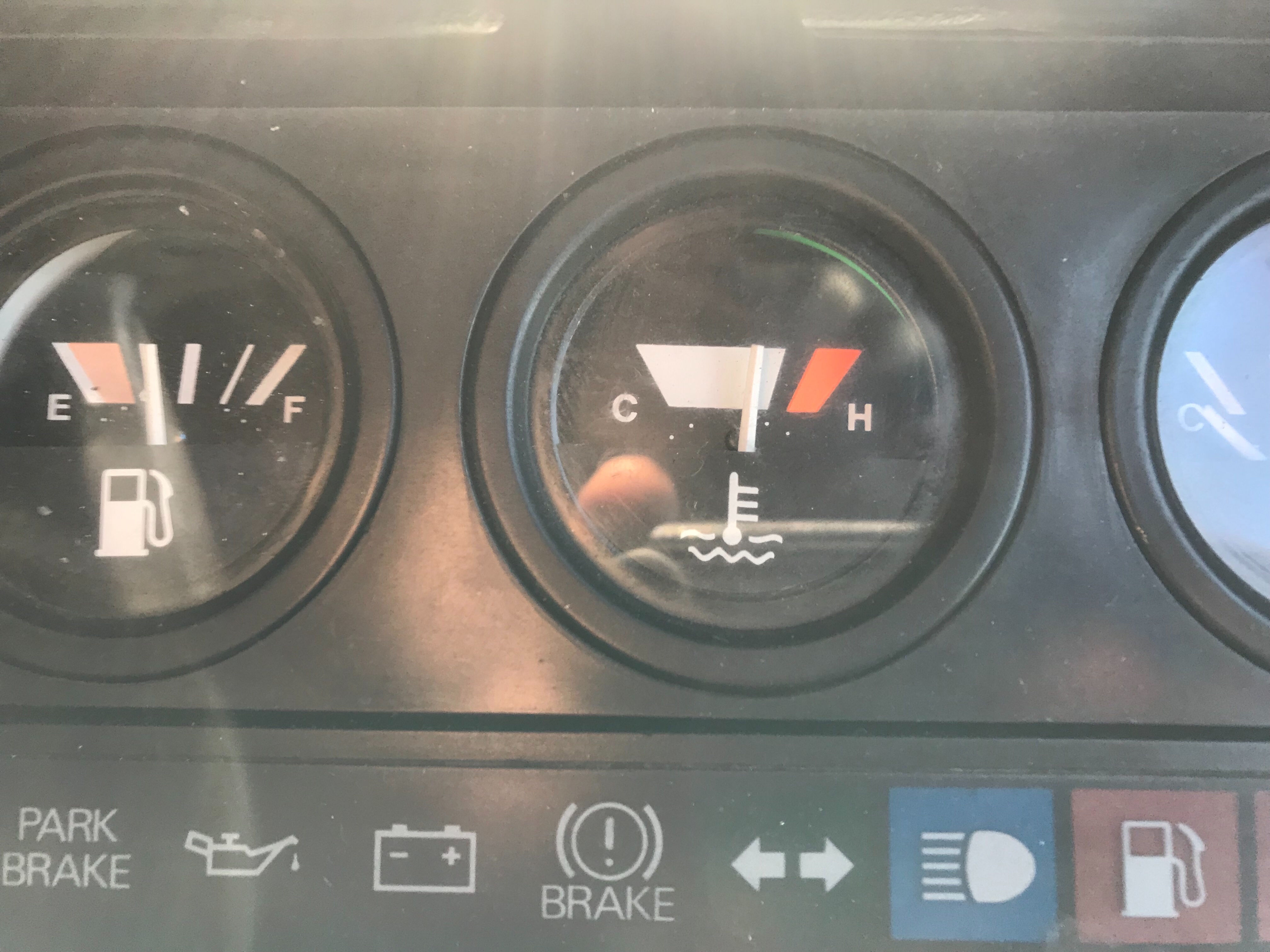

Zatím jsem najel cca 10km s topením, a super. Město a kopec do Benešova. Tedka topení vypnu a dáme další kolo.
Re: Vařím,vaříš,vaříme.
Tak jízda bez topení pruser
tahle kopec co to šlo a pak na kanala okresky. A teplota za 90tkou. Při zápalem topení a zastavení to už nepokračuje dal. Predtim to letělo nahoru pořád.
Bude to tedy ten chladič. Objednam zítra novej. Snad do pátku přijde. V sobotu bych auto potřeboval.
Po vypnutí, už vrtule nebeží. Tak konečně zvládá trochu chladit.

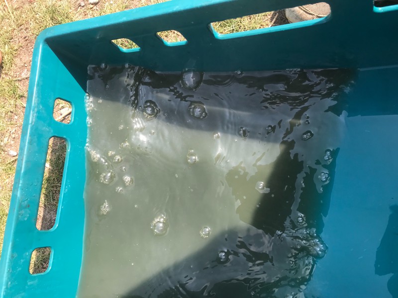

Tak jsem snad chladic rozchodil. Celej den ale celej den jsem to cistil. 3x projizdel, asi 20x proplachoval. Porad z toho slo bahno a Amazonska reka.
Nakonec 2x prolachnul destilkou a dal modrou nemrzku.
Chladic novej bude stejne, ale v klidu se na to pripravim. Kdyz to bude stalo zlobit, vim cim to je. Takhle zanedbanej chladic jsem teda ale jeste nevidel.
