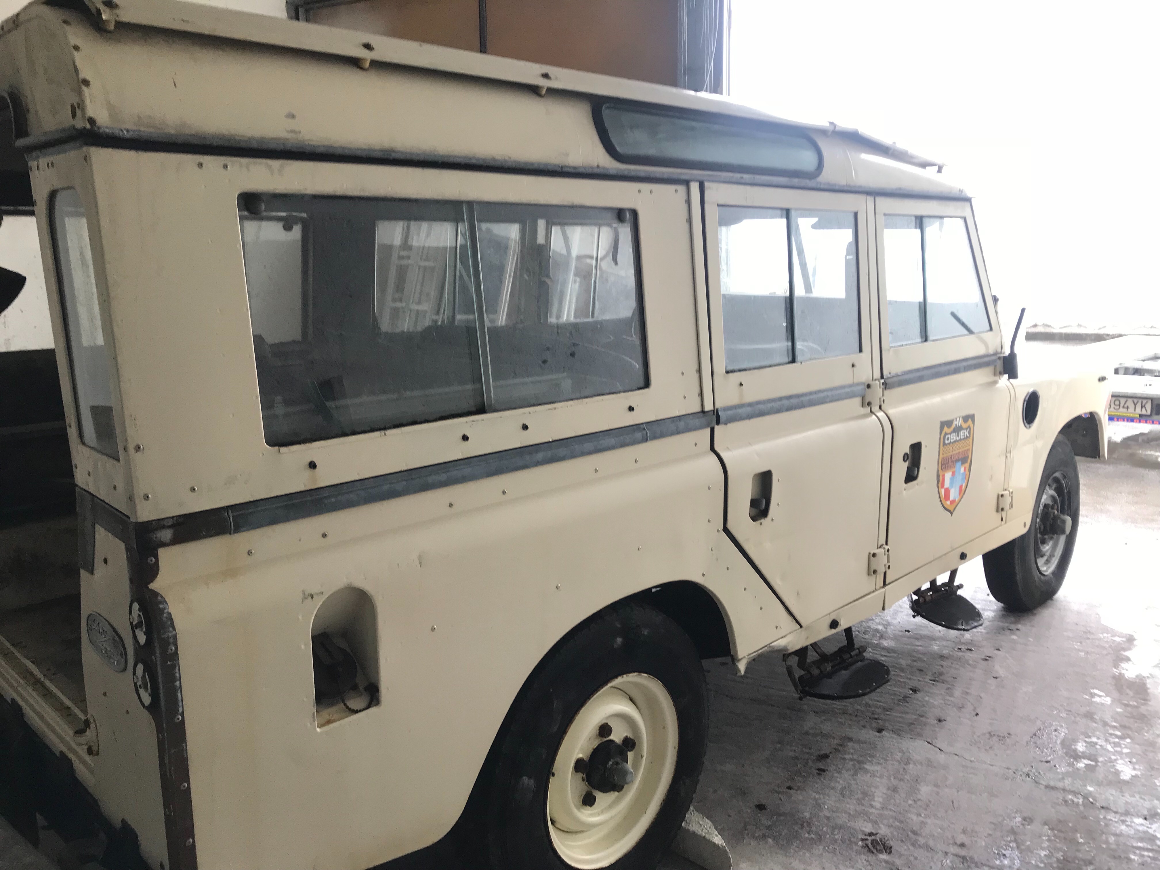

Ahojte,
Nedavno som kupil s3, ktora takpovediac usla hrobarovy z pod lopaty. Bola zachranena pred likvidaciou v kovosrote koncom 90tych.
Ma malo najazdene, je mechanicky ako nova a je v prvej farbe (ivory). Co ma vsak prekvapilo je pozinkovany ram. Stretol sa uz niekto z vas s fabricky zinkovanym ramom?

Fabricky určitě ne.Je to opravdu žárový zinek?

#3 Příspěvek od vladoo » 06 kvě 2019 23:09
Neviem, ci je ziarovy alebo galvanicky. Ale je prekvapivo ziarivy po zodreti farby :)

#4 Příspěvek od kryten » 06 kvě 2019 23:20
Originál určitě nebyly chassis zinkovány,ani žárově,ani galvanicky.Byly máčené do černé barvy bez základu.Tak je možné že to někdo dělal později :roll:
Každopádně je to velké plus a jestli je v originál Limestone tak to je nádhera :yes ještě že se jí podařilo zachránit!To je 109SW diesel?

#5 Příspěvek od vladoo » 06 kvě 2019 23:29
Pisal som este do muzea v Uk, mam dostat certifikat povodu, tak som zvedavy co bolo vo vybave od vyroby. Kazdopadne vyzera byt neporusena a velmi povodna - motor je cerveno cierny, na dife a kardanoch su zlte znacky. Mechanika je ako nova, prevodovka bez vole..
Ano, je to 109 sw diesel z 1982

#6 Příspěvek od kryten » 07 kvě 2019 08:12
Tak to je fakt kráska.Ta barva jí moc sluší.Stojí za to zachovat jí v původním stavu!

#7 Příspěvek od vladoo » 07 kvě 2019 09:01
Nj, pekna je. Ma zdeformovany predny lavy blatnik, tak ten treba vyklepat a strieknut. Inak neplanujem renovovat, urcite necham tak ako je :) to by bola skoda
