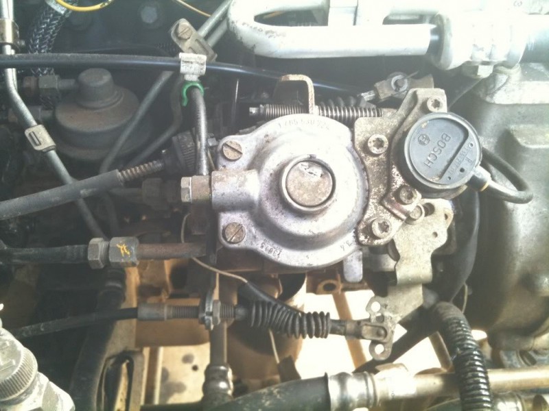

Chtěl bych se zeptat jak se nastavuje u 300tdi kick down. V jakém okamžiku pedalu na jaký převodový stupeň má podřadit? K čemu jsou na uchycení na čerpadle ty čtyři díry, respektive na kterou a proč se to zapojuje?

Na tohle jsem koukal, ale já mám mechanické čerpadlo viz obrázek, takže to asi podle tohohle manuálu nebude stejné.

Spínač tam žadný není, je to ovladaný bovdenem. To že by měl sepnout kick down při pedálu na podlaze chápu, co nechápu je na kterou díru na páce to naštelovat, protože podle použité díry se mění poměr na páce kdy to sepne a jakej to má vliv na průběh řazení.

Asi si nerozumíme. Na nějakou díru se musí přece udělat základní nastavení. Vycházim z toho že mám danej novej kick down s nezaaretovaným dorazem, tudíž to musím nejdřív nějak napoprvé nastavit.

Natavení na páce na čerpadle. Čím dále od čerpadla tím více sportovnější. Ale nečekej nějaké drastické rozdíly. Je to nastavení progresivní.
Zalisování pouzdra na lanku je pro to že pokud nebude zalisováno a lanko se úplně povolí tak může v převodovce vyskočit. Při instalaci na autě lanko napnout rukou, ale přitom nestlačit pružinu a cca 2 mm od vstupu do bovdenu přimáčknout.
Já mám lanko nyní na 2 dírce od čerpadla a lanko cca 5mm povoleno a řadí jak chci. Pokud chceš aby řadil výše je nutné lanko přitáhnout. Je to nastavení lineární.
