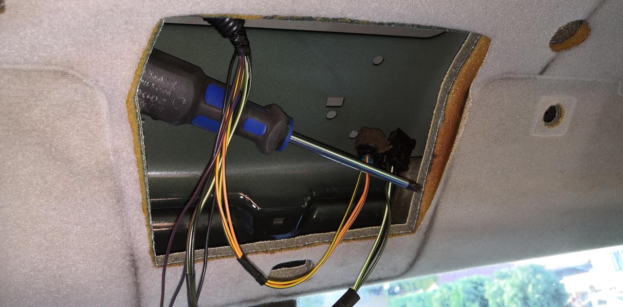

Budu tam dávat přepínače s podsvícením proto mě šlo o napájení při rožlých světlech, ale co se dívám tak tlačítka od šíbrů jsou podsvicena?

Standardne nejsou, chybi v nich diody. Podle toho, jak tady taha kvuli podsviceni kabel zespoda, bych rekl, ze tam standardne zadny neni: http://www.discovery2.co.uk/sunroof_switch.html

Ak by ti nevadilo že sa zapne pod-svietenie spolu so zapnutým kľúčikom môžeš použiť z toho istého konektora ten zeleno biely káblik. To by malo býť napätie za klúčikom.

2 Wojto: zapojené, funguje to luxus: ještě jednou velké DÍKY !
