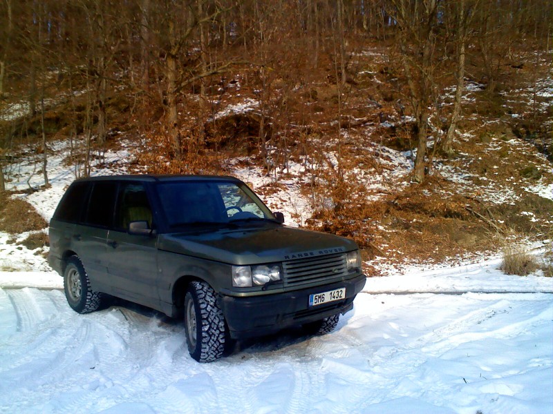

Tak už i já jsem konečně vybral a cca 3 týdny brázdím hanácký lesy a sněhy na GY Wrangler Duratrac 245/75r16 a jsem nanejvýš spokojen. Všude, kde jsem se na starech (sjetý GY Wrangler 265/70) nechytal a propadal panice, není s těmahle ani náznak zahrábnutí nebo problémů. Vyzkoušený mám výjezdy/ sjezdy v hlubším sněhu, menší náklony na zasněžené lesní cestě, zledovatělý sníh, sněhovou břečku s blatem, závěj 25-30cm na polňačce, koleje od techniky v lese a v současné době začínám vyměňovat v testování sníh za bláto - prostě téměř vše, co může člověka v lese potkat. A vždycky zatím fakt paráda
Úplně lituju, že jsem nesehnal ty prachy už na podzim, mohl jsem se ušetřit mnoha a mnoha nervů. Kupoval jsem za cca 13tis vč. dopravy
