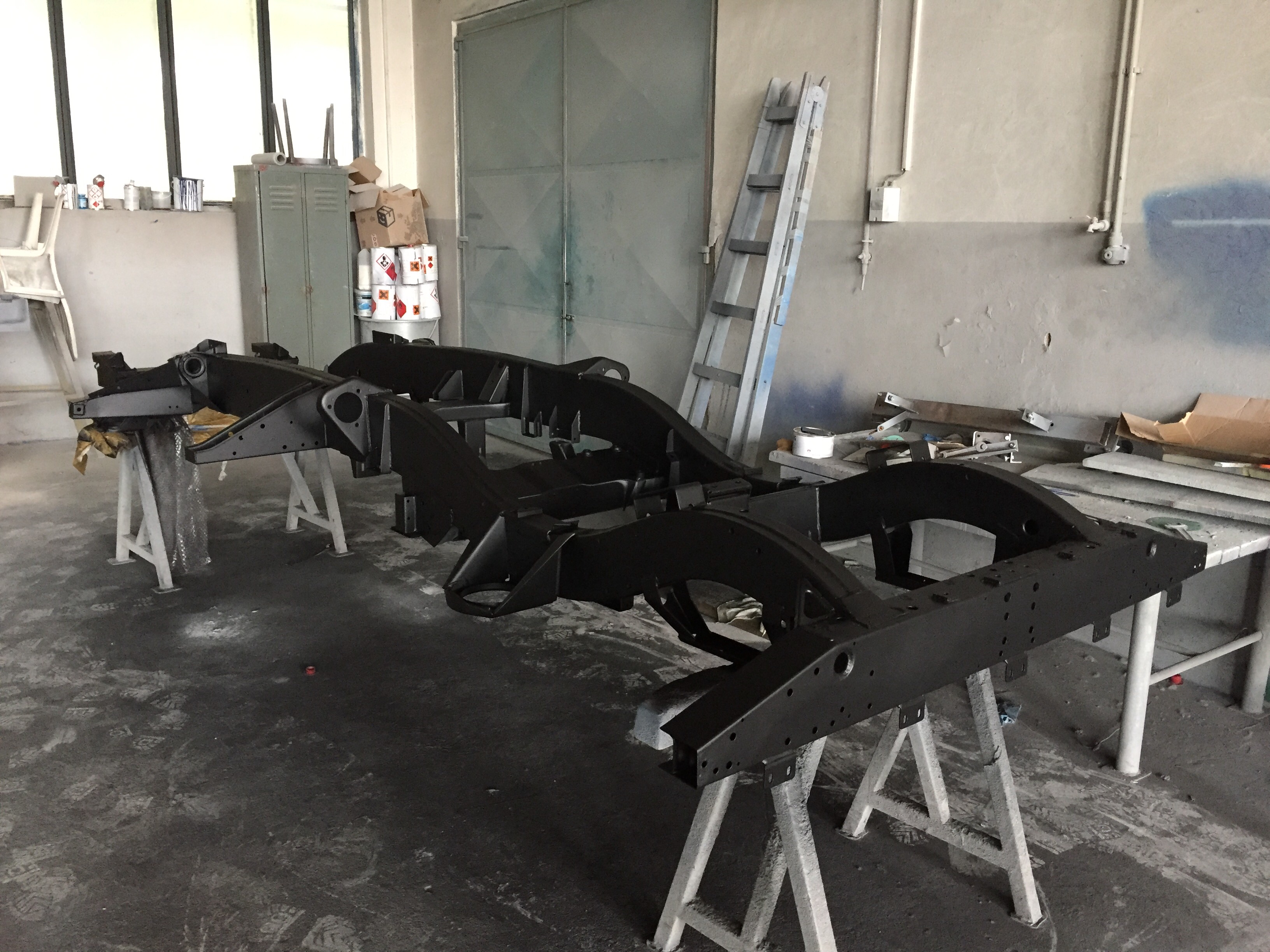

Koukal jsem na australskou znacku Harrop a docela se mi to libi.
Hlinik by asi prelakovat sel, ale nechci z toho delat zadnou komedii.
Objednal jsem z anglie komplet novou elektriku, mam vytipovany podvozek Old Man Emu a asi kilometrovy seznam dilu co ted budou postupne prichazet...pomalu pujdeme stavet auto...

To je vždy boj, co opravit, zrenovovat a co vyměnit za nové.Michal21 píše: 13 čer 2019 20:18 Koukal jsem na australskou znacku Harrop a docela se mi to libi.
Objednal jsem z anglie komplet novou elektriku, mam vytipovany podvozek Old Man Emu a asi kilometrovy seznam dilu co ted budou postupne prichazet...pomalu pujdeme stavet auto...![]()
