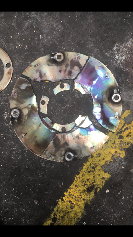

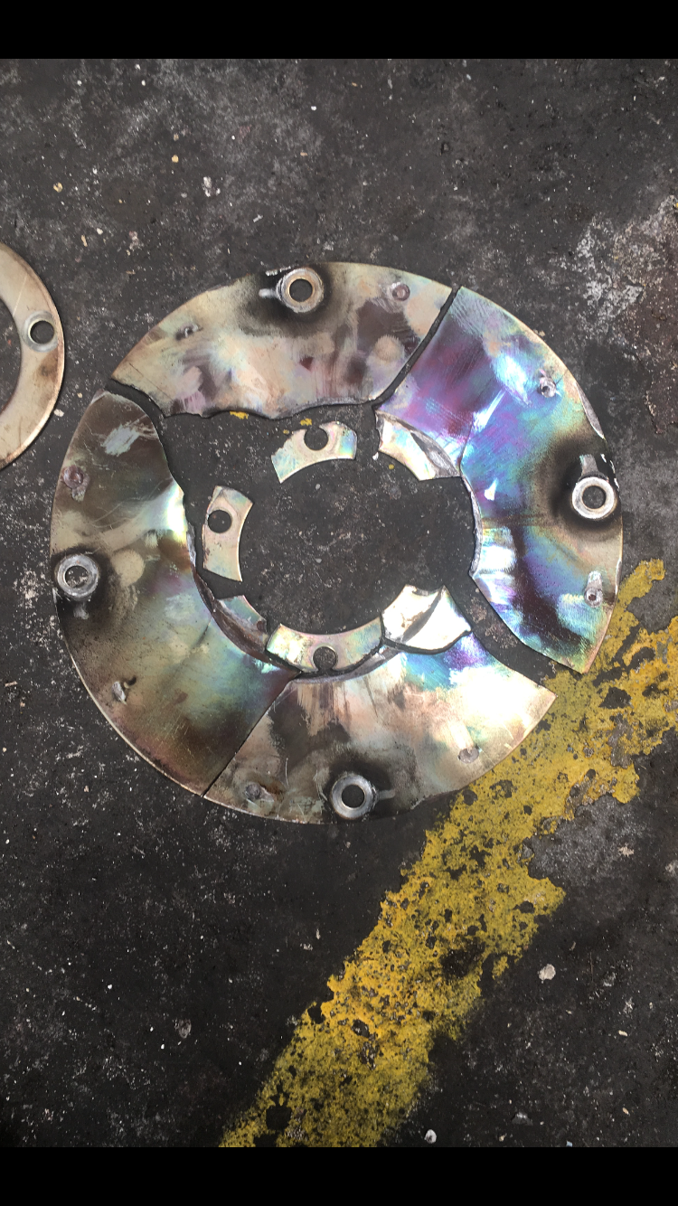

#5 Příspěvek od Jarous » 09 črc 2019 07:59
Po výměně unašeče hydroměniče:-)
Re: P38 4.6HSE Vynechává
#6 Příspěvek od eliott » 09 črc 2019 08:09
Tak to se divím, že to vůbec jelo.
Jarous
Příspěvky: 5
Registrován: 18 kvě 2019 15:41
#7 Příspěvek od Jarous » 09 črc 2019 11:10
Bylo to do sebe tak hezky "zakouslý ", že to prostě fungovalo...a těch km v terénu :lol: :lol: :lol:
