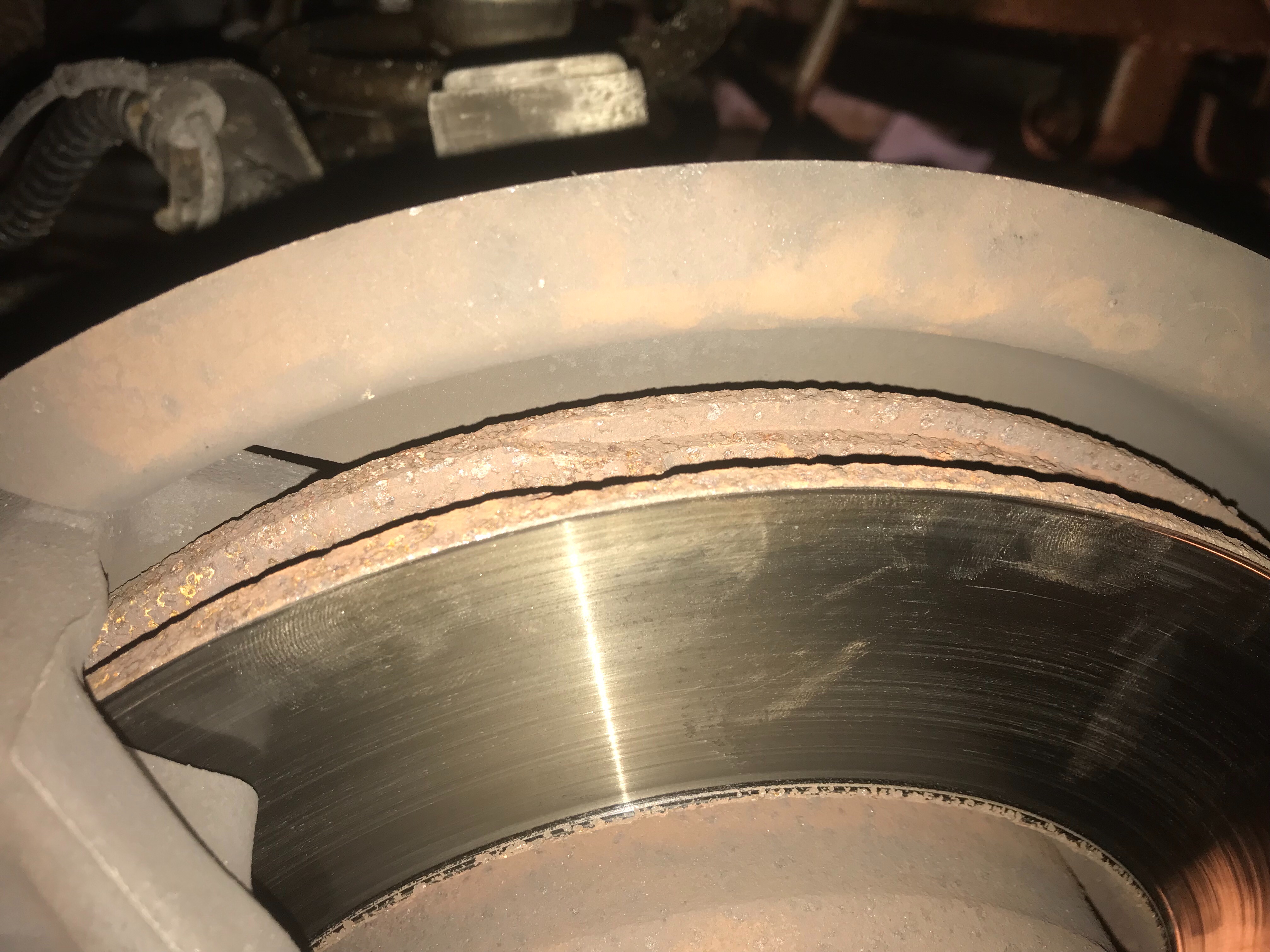

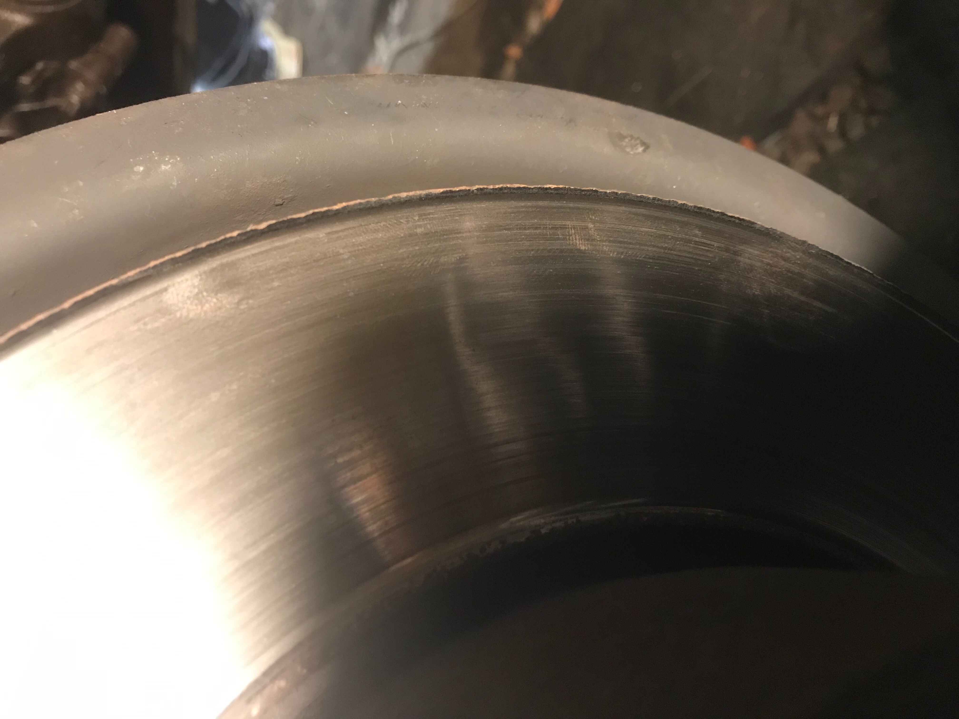

Re: Discovery 2 ložiska předního náboje kola
Tak presne tohle resim já. Úplně stejná věc.
V servisu bral za kola a všelijak lomcoval,nic nenašel.
Nedalo me to, a sel jsem zvednout auto. Ani jedna strana nema zadnej vakl. Jen to co pruzi pneu.
Ale nasel jsem doooosti sjete kotouce. Na te hrane, muze nekdo jezdit skoky do dalky. Desky taky uz KO.
