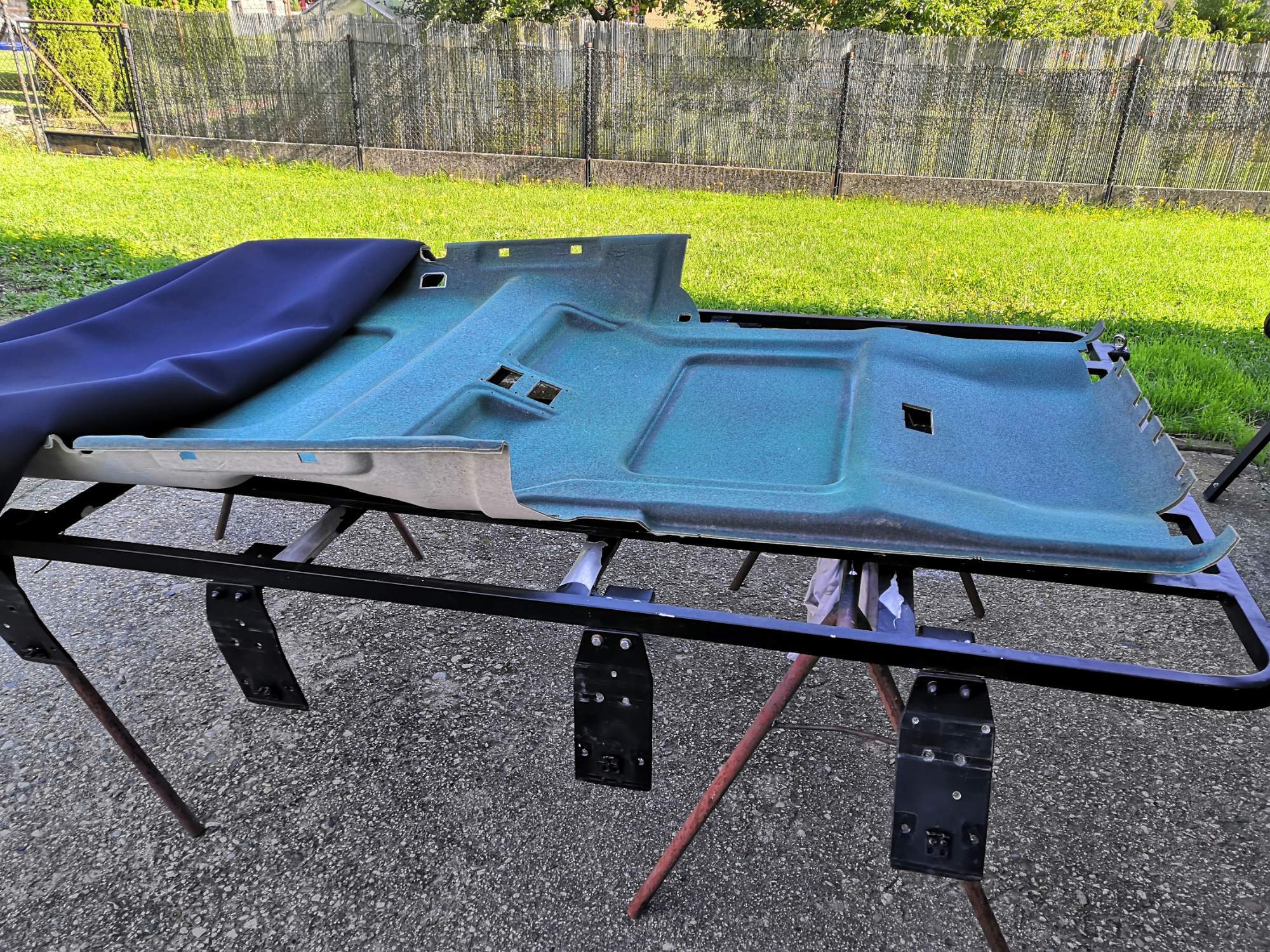

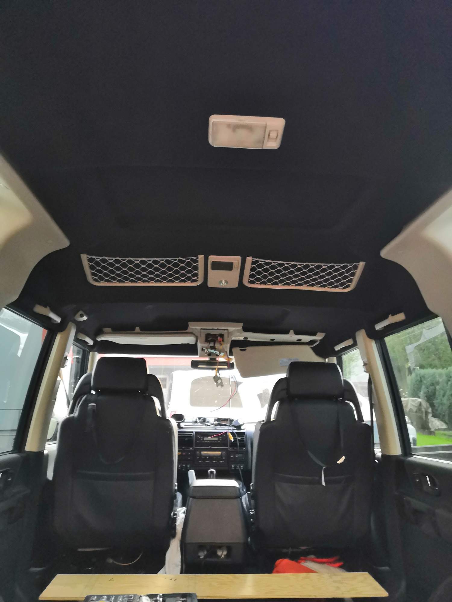

Takže, už vím, že čalouník stropnic ze mně nebude. Nemám ten správný grif, nemám trpělivost a nebaví mně to. Nicméně výsledek je uspokojivý, není dokonalý, ale dá se na to koukat..... Díky mé úžasné ženě, která dotáhla detaily mnou ignorované. Není to úplně jednoduchá práce, množství lepidla a doba "odvětrání" je ten oříšek. Látka stropnice s molitanem a 4x lepidlo ve spray vyšlo na necelé 3t. Cca 8 hodin práce. Další kus by byl už lepší, musí se začínat lepit z prostřed stropu, v prohlubních a záhybech nedotahovat látku "na krev", nepřehánět množství lepidla. Docela sranda byla nakonec vyříznout otvory a dírky. Nožem ani skalpelem to nešlo, ta látka byla vůči ostří nějak resistentní.... Pomohla hrotová pájka, tenký dlouhý hrot a dírky se "protavili". Dobré je, že zatavené okraje se dále nemohou třepit. Šlo to dobře.

Doufám, že už tohle NIKDY nebudu muset dělat.... demontáž z auta je to nejmenší zlo.... :Pohoda: Ale to lepidlo je děs... :chuckle

Tome, asi záleží na látce, vzal jsem si z práce kvalitní KDS čepelky (berou je kobercáři a sádrokartonáři) a po pěti centimetrech byla čepelka ouplně tupá..... tou malou pájkou to šlo suprovně!

Máš to krásný...já, když dělal první tak jsem se toho bál a nakonec to dopadlo ,,skvěle,,. Noo a na druhém d-dvojce jsem sí říkal to bude hračka a moc se mi to nepovedlo :evil: , samý faldík :grin: ale kdo nic nedělá...nic nezk..... :grin:

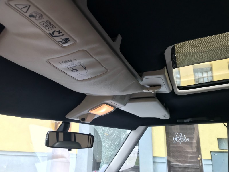

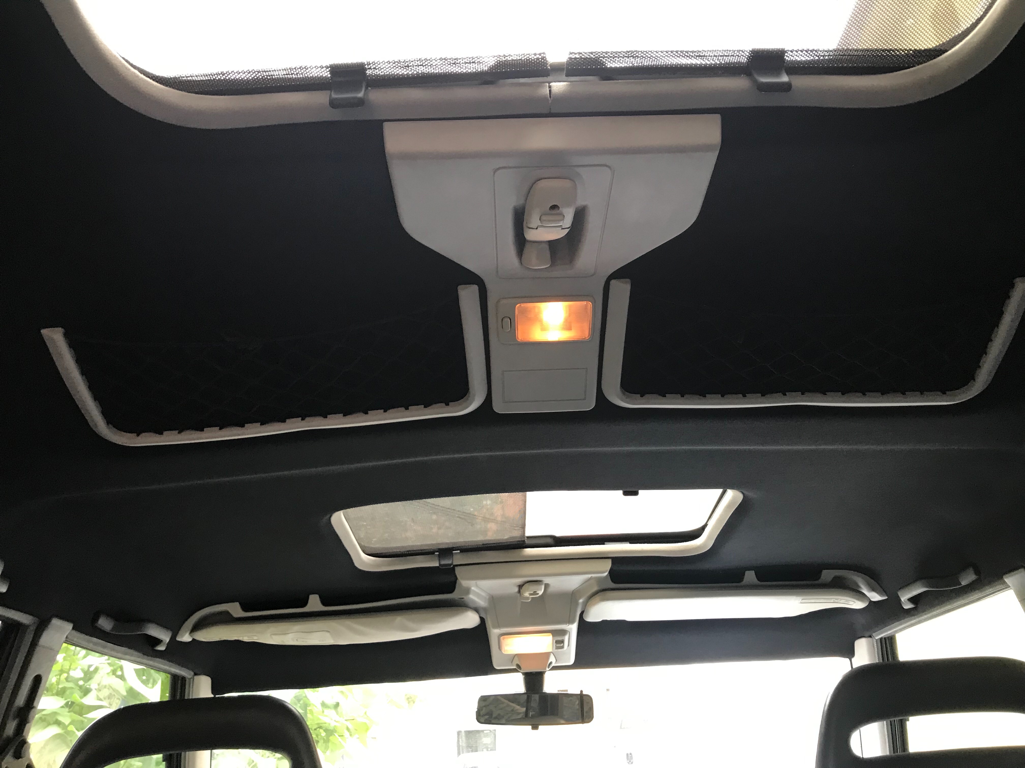

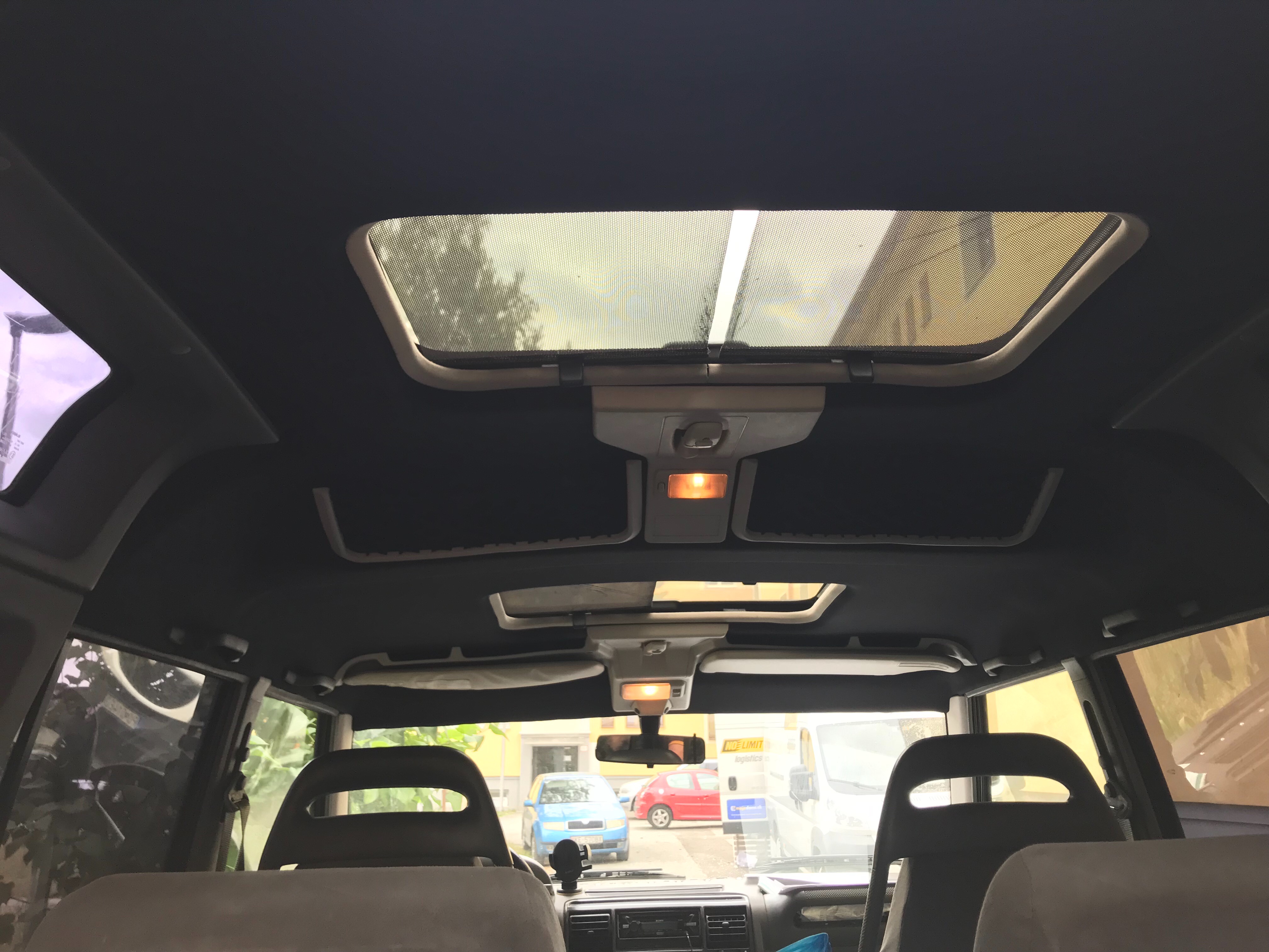

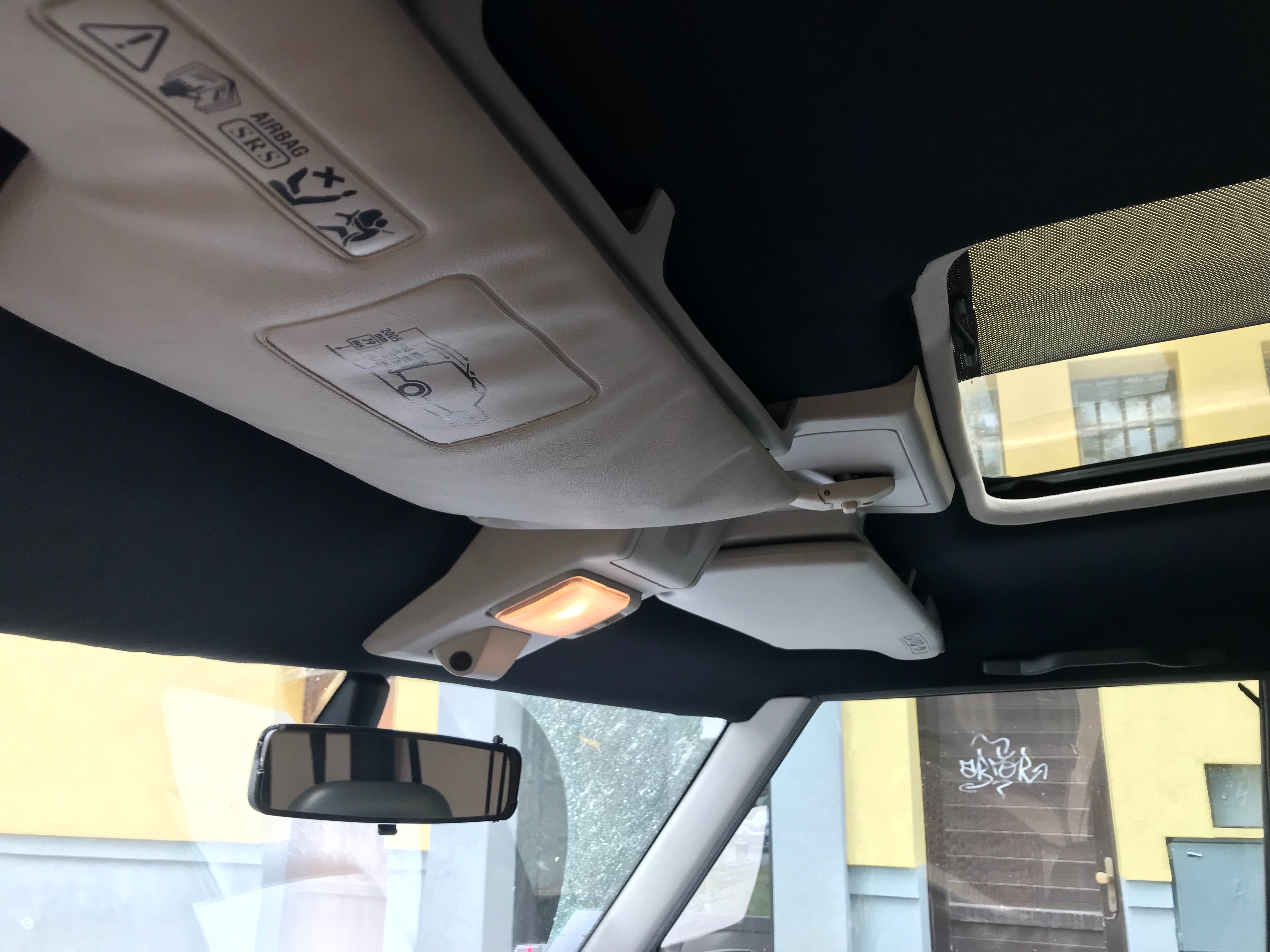

#33 Příspěvek od TBG » 02 zář 2019 17:03

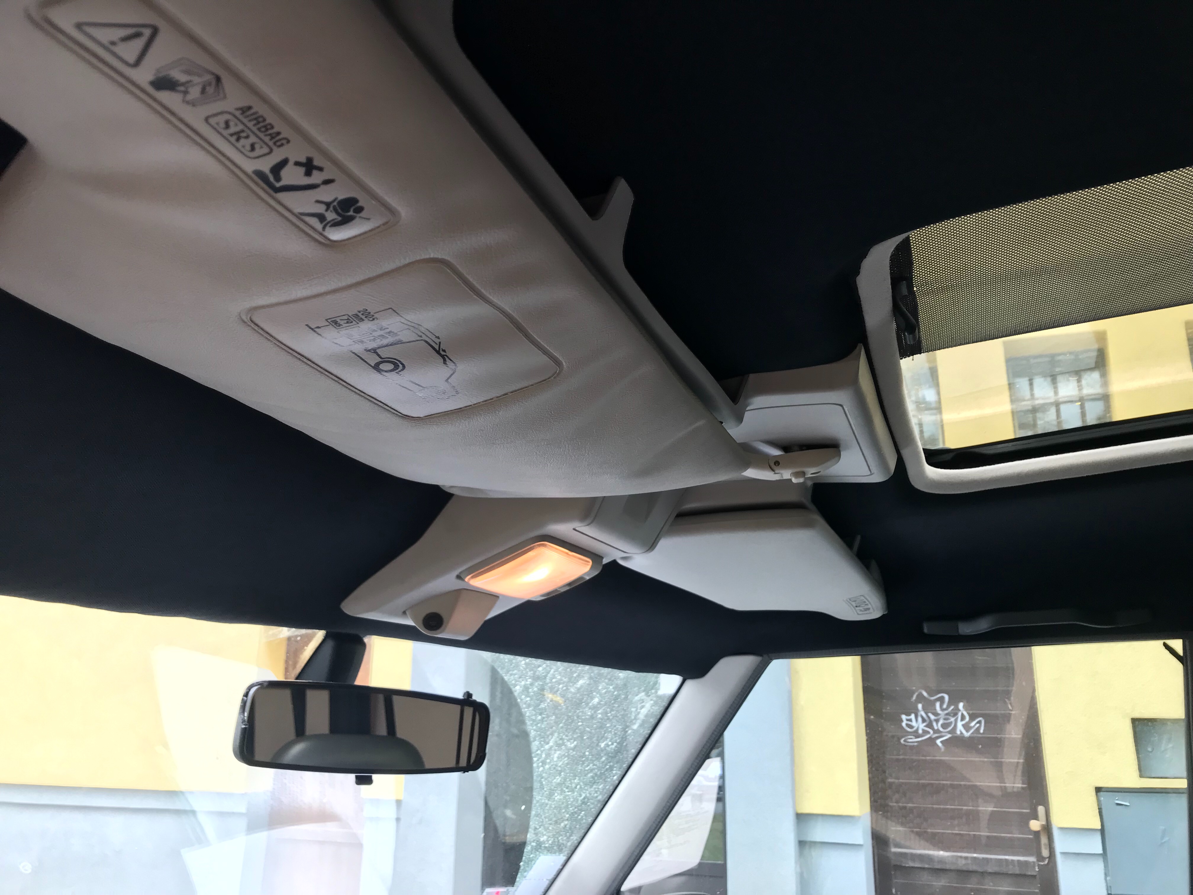

TAK už nahozeno zpět v autě, montáž, oproti lepení, byla brnkačka.....
před.....
po...
