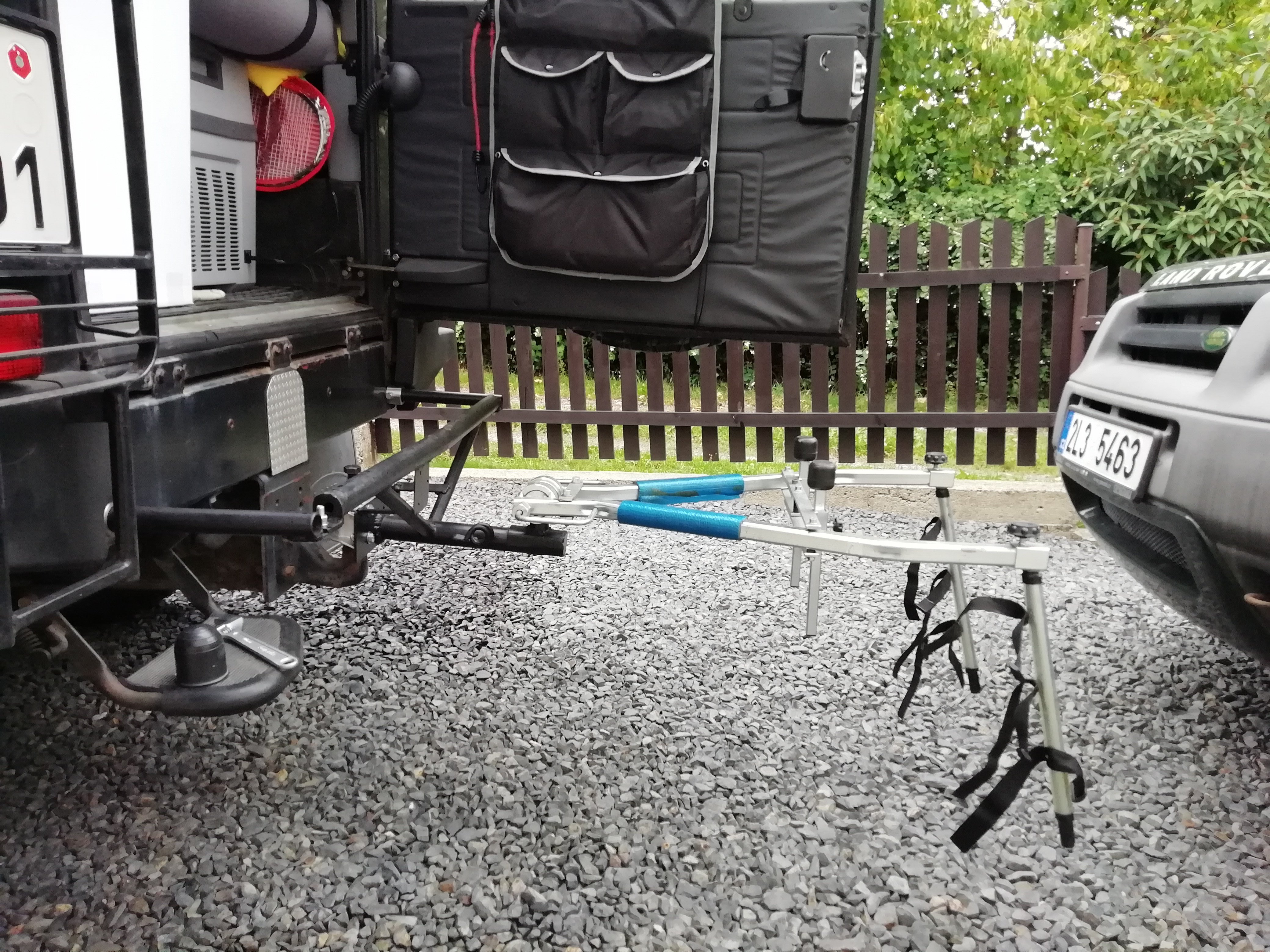

#49 Příspěvek od kodl80 » 27 srp 2019 09:31
Udelal jsem si prodlouzeni a trochu jsem to i zpevnil, na kouly pak nacvaknu takove to Vecko, az budu davat vse zpet tak nafotim a jeste poslu, kazdopadne to funguje, pouzil jsem stare tazne takze jsem koupil ten uchyt na kouly a to vecko, celkem tedy 2200,-

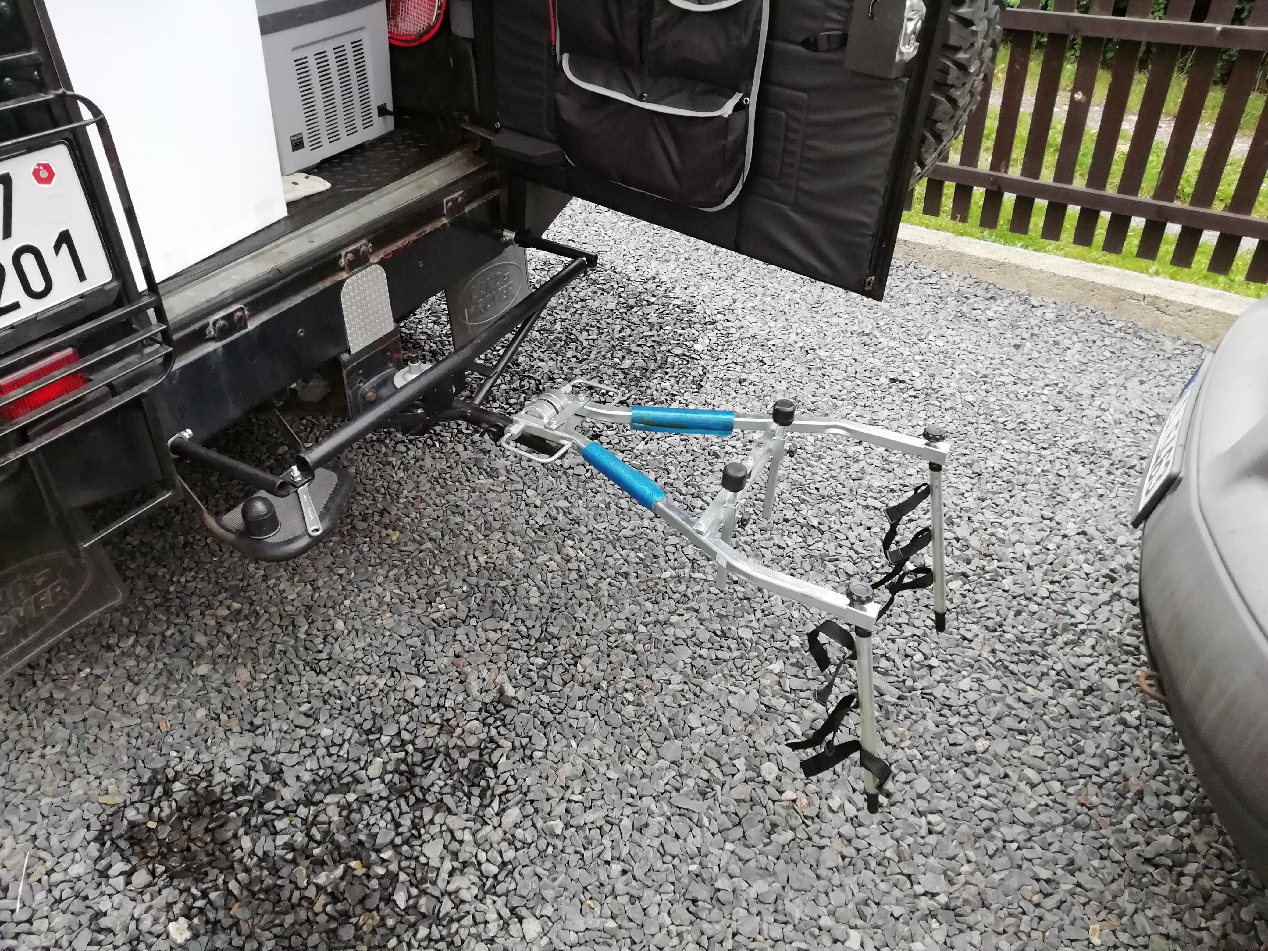

#50 Příspěvek od kodl80 » 29 srp 2019 13:56
Par dalsich fotek, kdyby nekdo chtel tak klidne dofotim nejaky detail :yes

#51 Příspěvek od kodl80 » 29 srp 2019 17:57
Dalsich par fotek
Nosic lze sklopit, takze otevreni dveri neni problem, nicmene kdyz je plny kol, tak jsem to nezkousel, ale asi to pujde, treba nepujdou otevrit uplne, ale alespon se tam clovek muze dostat. Zalezi jak tam ty kola budou narovnane.

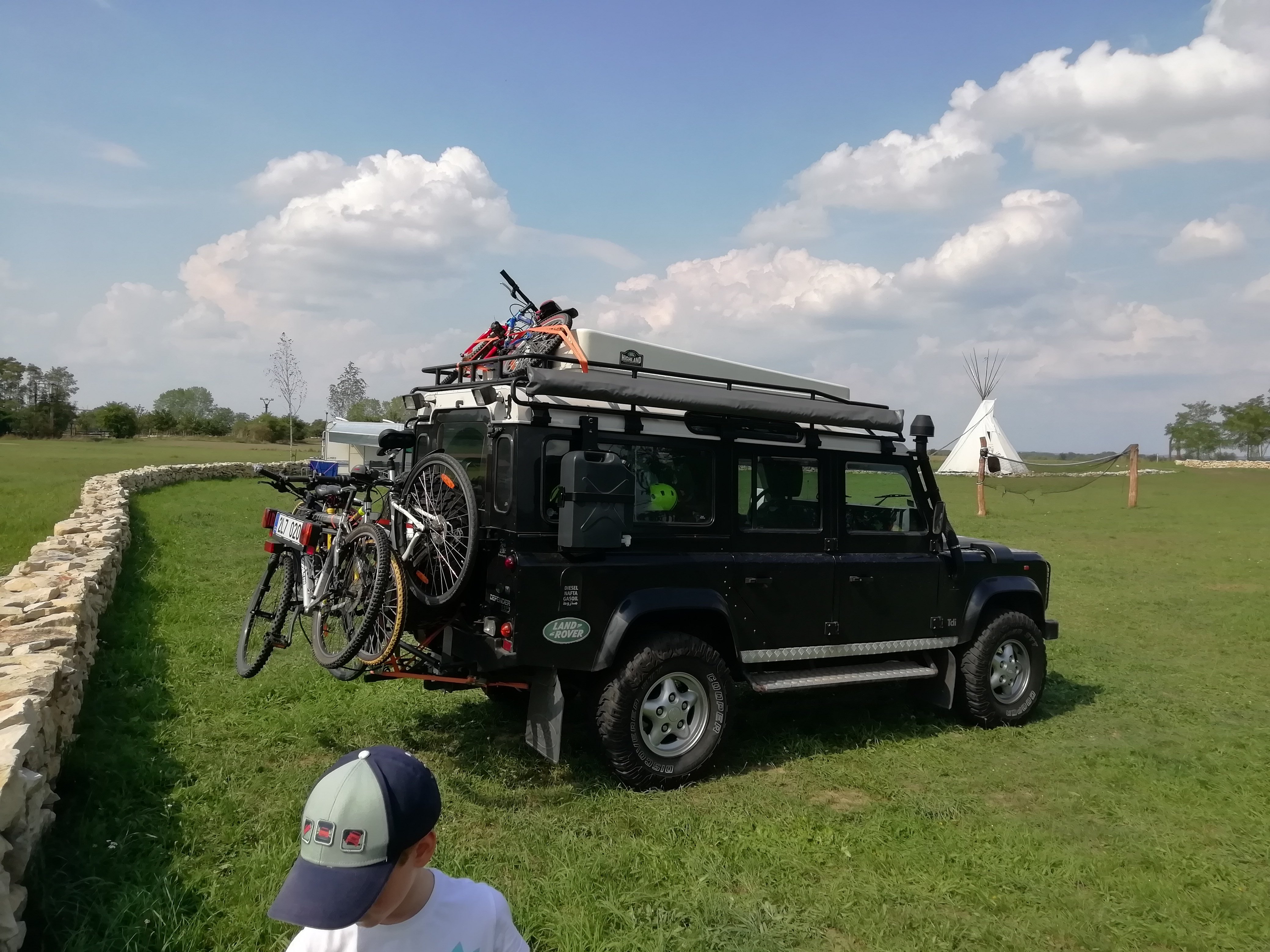

#52 Příspěvek od bobo7 » 30 srp 2019 08:45
Ja som ako jediné rozumné riešenie uznal tzv. swing carrier, robí to thule a yakima. Nekúpiš to tu, nedovezieš to sem, nie je to homologizované vraj. Každopádne so svetelnou rampou by mi nemal nikto nič povedať. Má to nesporné výhody čo sa týky prístupu do kufra ako aj nájazdového uhla, iné by som nechcel.

bobo7
Příspěvky: 479
Registrován: 17 led 2017 08:54
auto: D2 Td5, D4 SDv6
Bydliště: Žilina
Re: Jak kola (cyklo) v Defovi ??
#54 Příspěvek od bobo7 » 31 srp 2019 20:20
No musí ti to niekto poslať, inu cestu som nenašiel....Ja som to konkrétne riešil z Austrálie... samozrejme finančne je to pomerne nevýhodné riešenie, ale je to bez bastlenia, bez samodomo zvárania a podobne...dalo by sa tomu kadečo vytýkať, napríklad že sa tam biky budú hojdať a odierať, ale mne to zázrakom všetko oprieralo o neopreny čo mám na ráme pod reťazou a jeden popruh stačil aby sa to ani nehlo....
