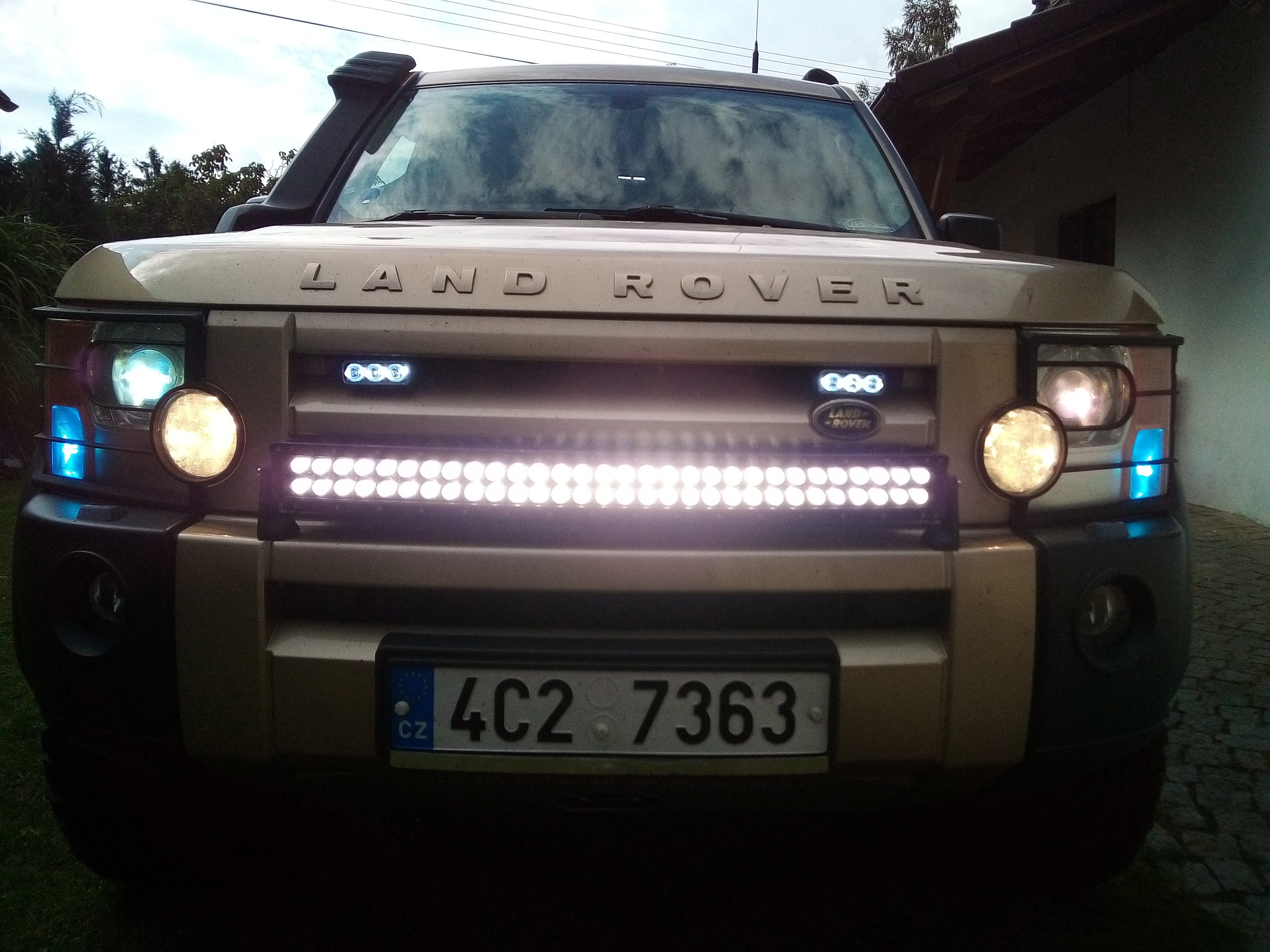

Rozdíl je dost vidět ale neřeším to.Je to pro známí jako poznávací znamení!![]()
