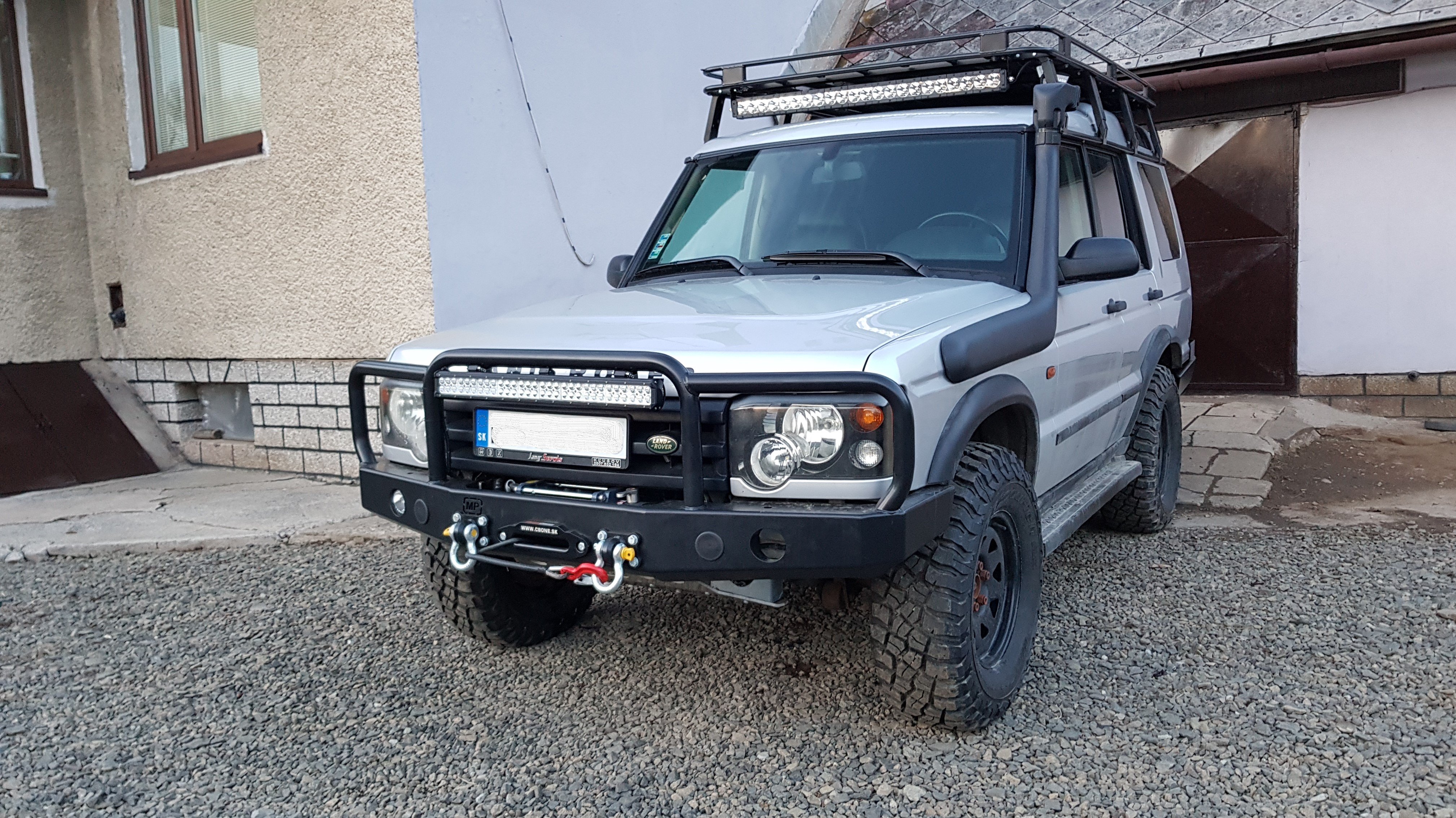

Ťahal som za autom 3.5t asi 100km a zase na diaľnici auto prestalo ťahať, ale pre zmenu ručička na teplomery stále držala vodorovné polohu a zrazu spadla na nulu a auto stratilo výkon. Vypol som kľuč zapol som kľúč, ručička sa vrátila do vodorovnej polohy a auto išlo normálne ale už ostal stále spustený prídavný ventilátor. Aj keď som vypol motor a zapol kľúčik ventilátor bol zopnut.....
Napojil som auto na diagnostiku Delphi ale nebola tam žiadna chyba o prehratí iba o cidle teploty ale to som mal odpojenie takže to vysvetľuje chybu. Dal som zmazať chyby ventilátor sa vypol a auto ide. Ono ma problém len keď ťahá vlek ťažký...

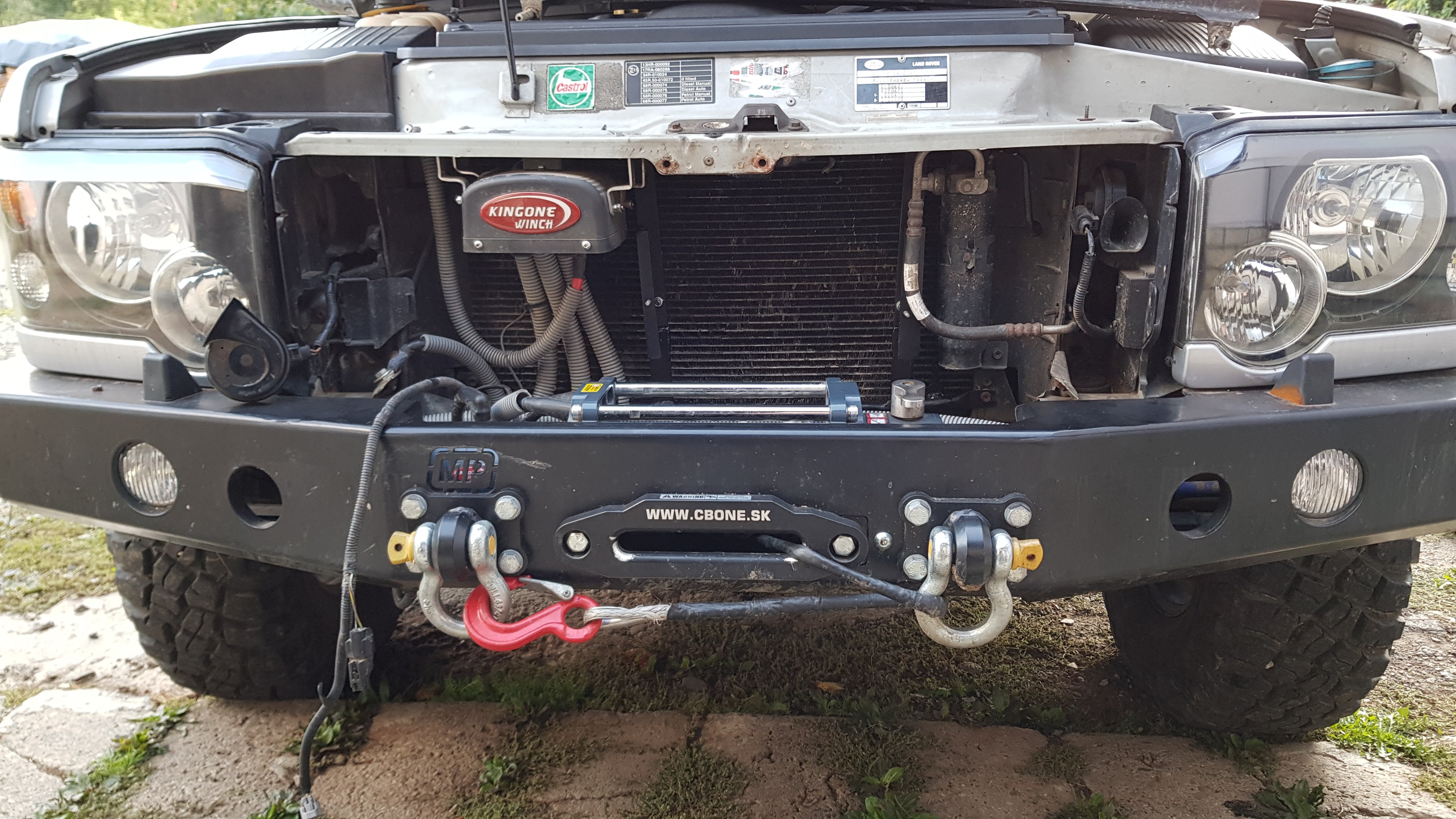

Chladiče sú čisté z vonku, z vnútra neviem nepoužíval som žiaden prostriedok na prečistenie... V žiadnom bahne vode sa nejazdí... Na prednej maske mam pripevnenu ŠPZ. Nemôže to obmedzovať prietok vzduchu cez chladič? A za maskou je ovládací jednotka na navijak. Čiže toho voľného miesta pred chladičom nie je veľa. Alebo nemôže to byť tým ze sa to dostatočné neodvzdusnilo pri výmene termostatu? Viem to nejako preveriť?

vlado742 píše: 12 led 2020 12:01 Na prednej maske mam pripevnenu ŠPZ. Nemôže to obmedzovať prietok vzduchu cez chladič? A za maskou je ovládací jednotka na navijak. Čiže toho voľného miesta pred chladičom nie je veľa. Alebo nemôže to byť tým ze sa to dostatočné neodvzdusnilo pri výmene termostatu? Viem to nejako preveriť?
No 3,5t pro D2 už je sakra zápřah to je fakt. Já bych se snažil maximálně uvolnit prostor pro chlazení tedy vše co tam nepatří dal pryč.
Další věc je jízdní styl nevím jak jezdíš, ale třeba je potřeba zvolnit.

Z toho priestoru viem dať preč iba ŠPZ, ovladanie na naviják musí ostat neni to kde dať...

To ovládání předělej, jde dát do motorového prostoru a vyzkoušej chvíli jezdit bez masky.
Fakt si myslím že se ti to prostě hřeje z důvodu, že máš malou chladicí plochu a neproudi ti na chladič vzduch.

Ja bych jako prvni vec dal pryc tu znacku (proc je vubec v tom ramecku, ktery akorat zvetsuje jeji plochu?) a otocil kobru na snorchlu normalne dopredu, at to ma vic vzduchu do motoru.

Tu značku neviem kde mam dať,,, jedine na strechu, vyskušam... a nasavaniu čo ma snorchel nebude vadiť ked bude napríklad pršať že to bude zbierať všetku vodu a tahať rovno do motora ? Alebo vyhodiť uplne snorchel ? lebo myslim že na stranke TD5 inside , čo ponúkaju upravy motorov TD5 sa píše že neodporučaju montaž snorchla pri upravenom motore ? može to mať vplyv ?
Mate niekto foto ako a kde mate uložené ovladanie na predný naviják ? lebo ja si to neviem inde prestaviť.

1.Vody se neboj a kobru dej v pohodě dopředu nebo nahoď cyklon.
2. RZ dej na držák s pantem před průvlak
3. Ovládání je dát do prostoru buď místo heveru nebo je hromada místa v prostoru kde je z továrny bufík.

A rele navijaku se da dat zhruba sem (fotka je z auta s pravostrannym rizenim, takze je tam navic posilovac brzd s brzdovym valcem a stejne se to tam vejde): http://www.discovery2.co.uk/images/winc ... wiring.jpg
