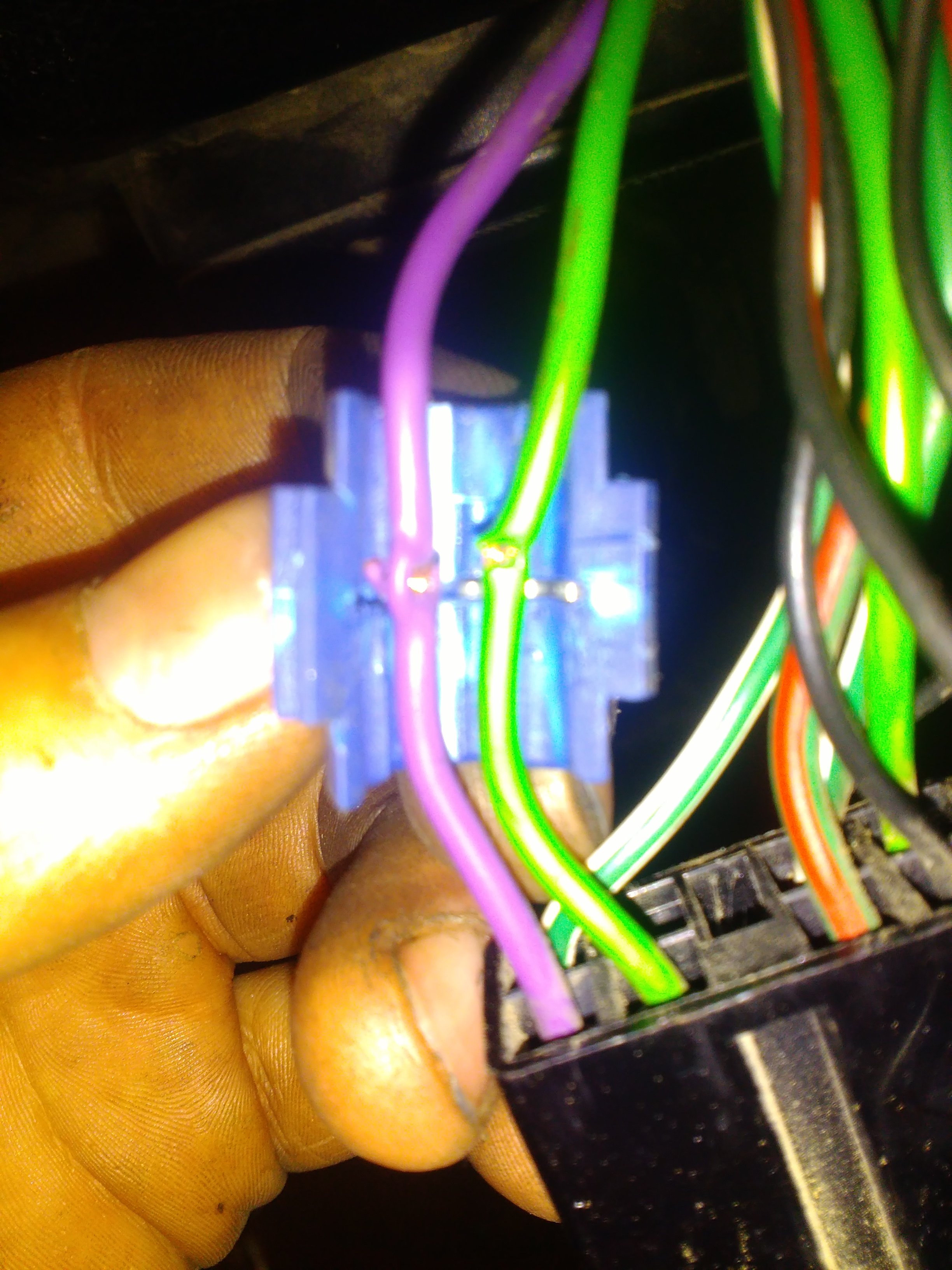

#436 Příspěvek od Jenda91td4 » 21 říj 2019 11:51
Zdravím def td5 nejde vypnout motor zhasne až stoupnu na brzdu spinačka je nová !

#437 Příspěvek od MadTom » 21 říj 2019 12:47
U TD5ky je to celé řízeno řídící jednotkou motoru - takže buďto spínačka (to že je nová je jenom menší pravděpodobnost, že není špatná), pokud byla spínačka měněná, tak může být špatně zapojená, nebo může být problém v řídící jednotce motoru (nepravděpodobné).
S tím šplánutím na brzdu pro chcípnutí motoru myslíš jenom šplánutí na pedál, nebo vyloženě udušení motoru přes rychlost a brzdy?
Osobně bych si z RAVE vytisknul schémata a zkontroloval tu spínačku.
Hlavní relé si taky řídí řídící jednotka motoru.

Re: Rychlo dotazy
#438 Příspěvek od Jenda91td4 » 21 říj 2019 14:41
Dovezli to sem že to nestartuje po připojení kontaktu baterie se rozvitili kontrolky a rozjelo čerpadlo spinačka byla na nule a při otáčení žádná reakce dala se nová spinačka a žádná změna potom se stouplo na brzdu zkusil nastartovat a motor jel dál sem spinačku na zdechniti poloha 0 a nic stoupnutí na brzdu a zdechlo to žádný dušení přes kvalt jen propojit brzdového snímač
tak závada asi odstraněna elektrikář opravil poruchu blinkrů tak že spojil dva dráty k sobě po odstranění vše (funguje ) :rain

#439 Příspěvek od MadTom » 21 říj 2019 14:56
Bych zkusil zjistit, co s tím dělali, než to přestalo startovat. Protože to vypadá na chybu někde v drátech - někdo se v tom rýpal, nebo je někde něco špatně zapojení. Bude to chtít schémata z RAVE a podívat se, kde to co nedělá, ta elektrika je naštěstí dost jednoduchá a pěkně popsaná.
