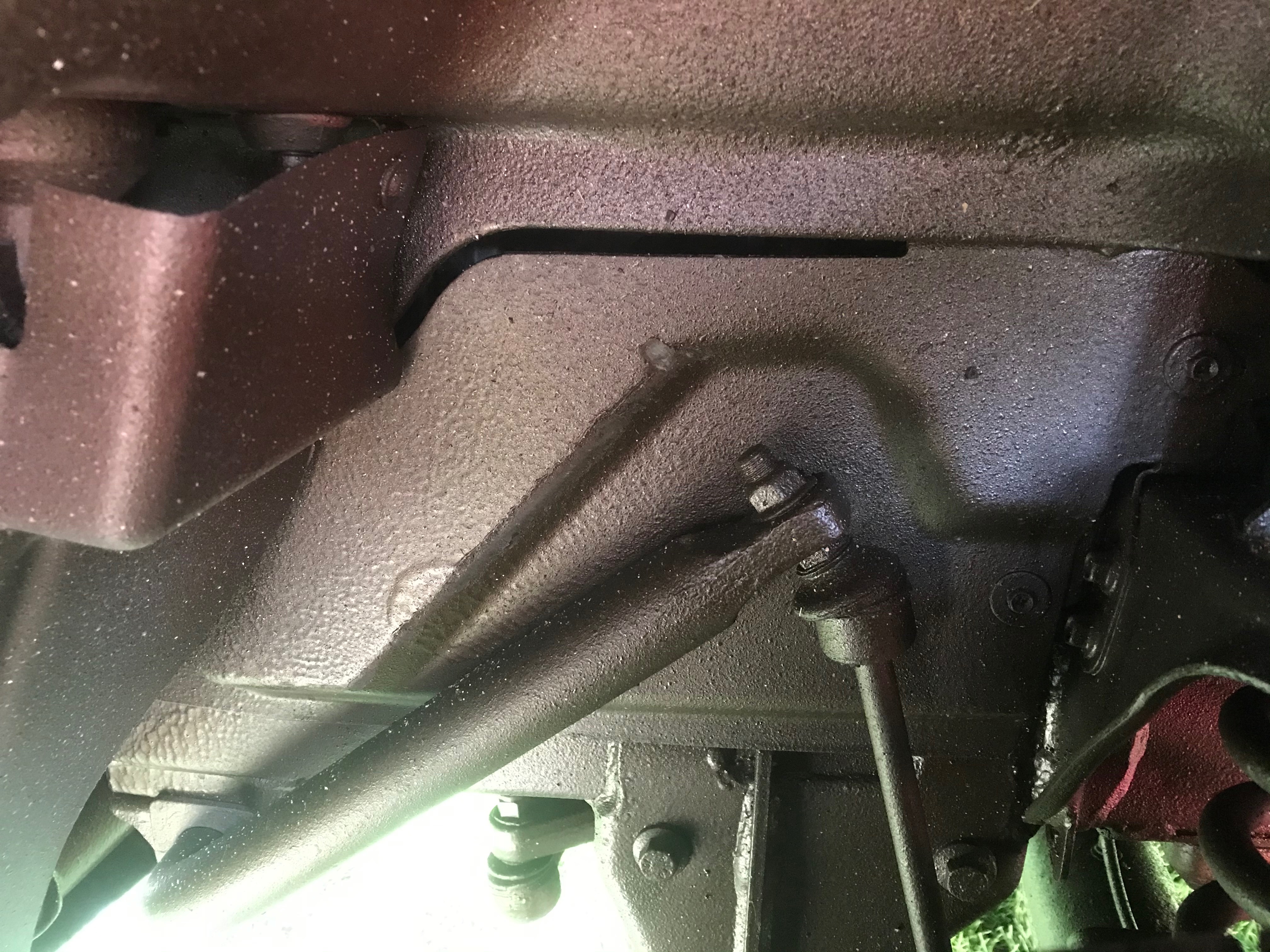

Zdar, stale resim odkud se bere to klepani-chroupani pri pravotocive zatacce. Dneska ale jsem mel silny pocit, ze to jde ze strany ridice.

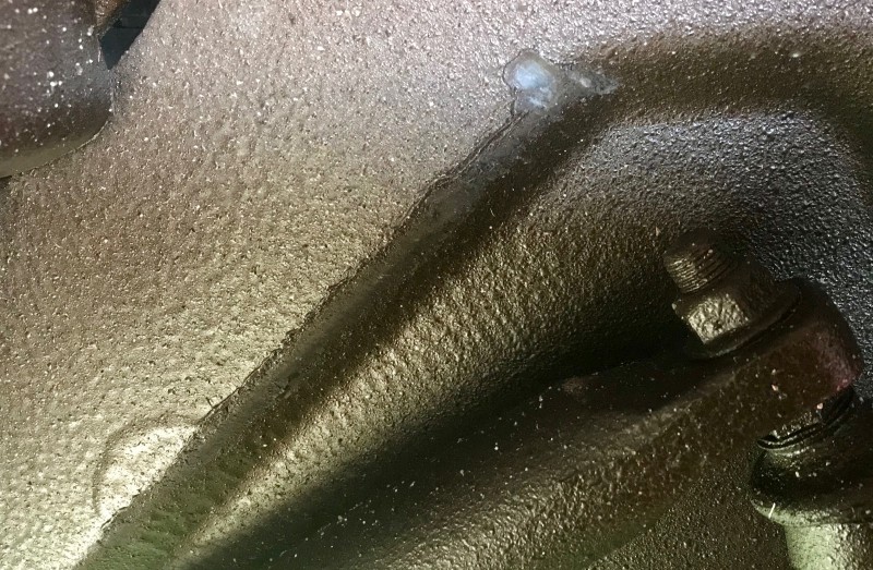

Tak jsem si poradne obesel auto, a nasel jsem odreny Dinitrol nastrik. Coz me alespon navedlo touto cestou. Nerikam ze to je ono, ale za kola jsem bral jako blazen a vule zadna. Ale covek neudela tu silu jako auto to da rozum.
No kdyz nic, tak alespon snad poradite s timhle. Na co se zamerit, ze to jde az takhle do plastu? Nebo to je u LR normalni?
DIky moc.
Odreny plast leveho podbehu.

Re: Odreny plast leveho podbehu.
To je od tyčky stabilizátoru, na fotce je to pěkně vidět.

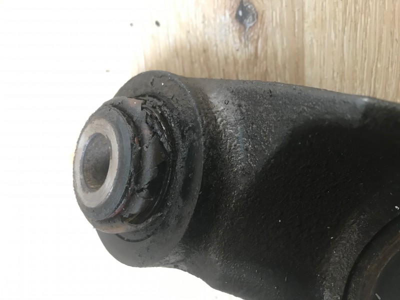

Tome to jsem taky usoudil, spise jestli by jsi to jako zkuseny harcovnik prisoudil tomu zvuku? Jestli se takhle dokaze to auto vyhnout defakto pri opacne ale zatacce. Ale asi ujede ten stabik a ne ram. A tedka proc se tak deje? Nejaky napad co by mohlo bejt spatne? Jedine co vim, tak mam drsne KO tyc dole. Ten cepk je vytlucenej jako prase. Vymenim to komplet, protoze ta druha strana je stejne napevno.

Jestli má ta tyčka vybouchaný některý z čepů, tak to může dělat pěknej rachot.

Podla mna ho mas celi posunuty na lavo pretoze su vymlatene aj ulozenia stab.

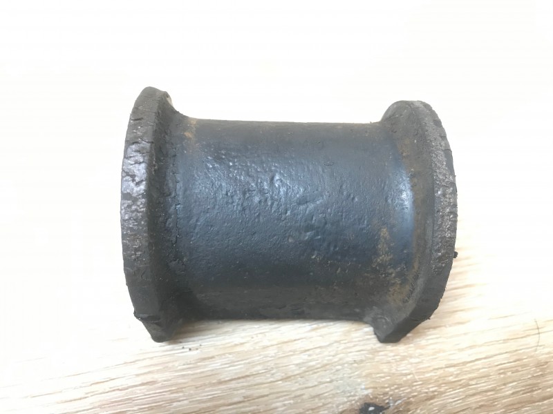

Tak jsem to cele rozhodil, gumy jsou v celku ale asi uz maji svoje odjeto, Nemam to dle ceho porovnat. CO je horsi, tak stav pouzdra tyce stabiku.
Dle foto a vule, to uz ma odjety
Pruser je cena toho dilu. Bud nahrada, a nebo OEM za cca 2500kc +- Mate uz nekdo zkusenost s vydrzi? Ten rozdil v cene, musi bejt nekde znat. I na pohled je to takove levnejsi. Nechci to skladat s dilem kterej bude KO po prvnim km. Tedka me bohuzel vyzral Defik penezenku.
Mam tedy vzit OEM, nebo zkusenost nejaka s nahradou? DIl to je RBX101740. Diky za postrehy. Lehounce prsty bez tlaku kde to pouzdro az na kov.
Tycky staviku rucne vule nahoru dolu zadna. Ale to vime ze rucne uz by to muselo bejt hodne. Ale po vahou sroubu padaj dolu. Coz ten sroub vazi nic a jeste je v te gume. TO by asi taky nemelo delat
