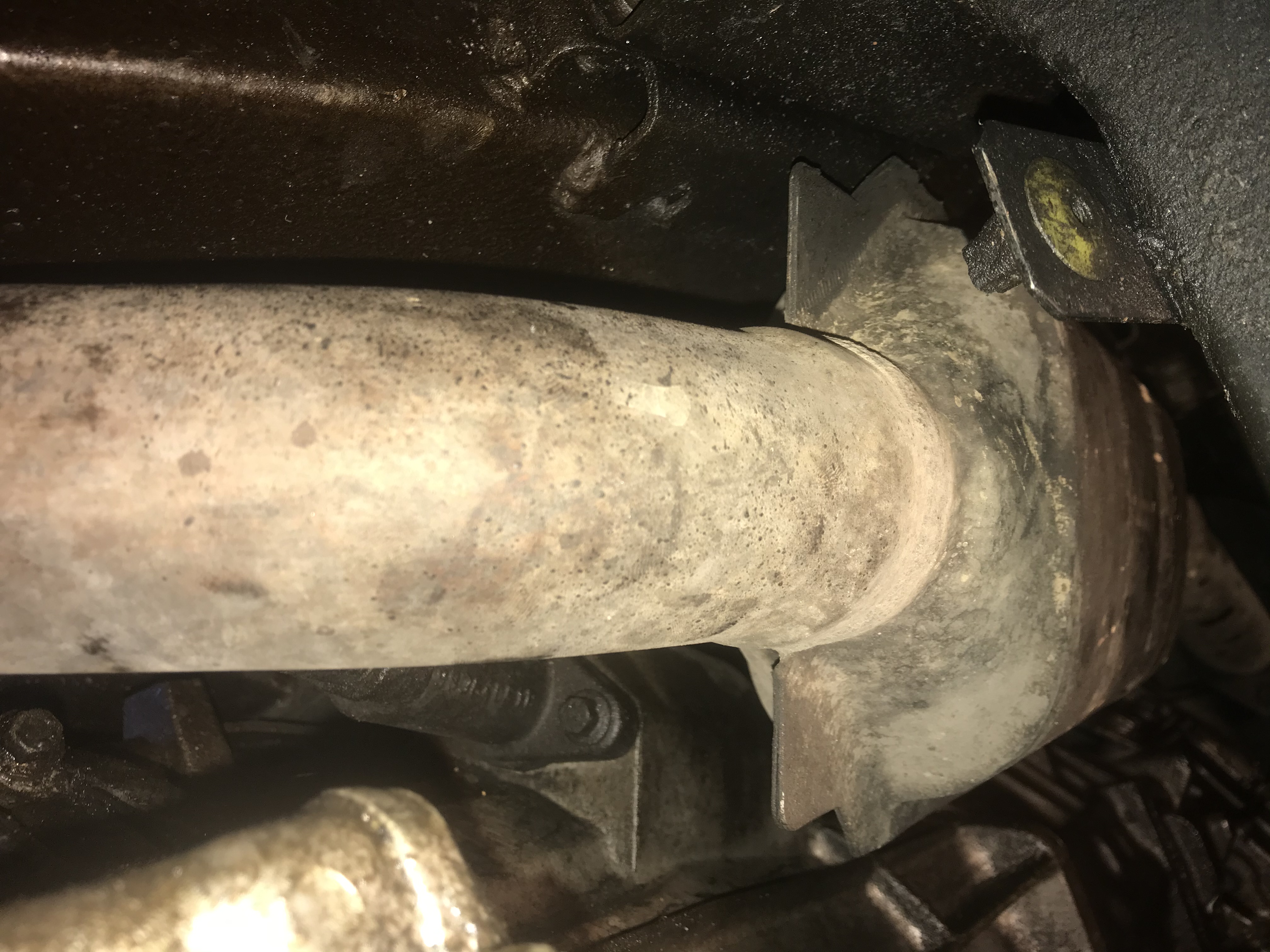

No musi to bejt neco, co diky sile plynu udela tohle. Nebo lozisko naboje kola. Zajimava zavada kurna

A co třeba kardan?

Ze by to delal jen pri pravotocive zatacce? Ale uz se nebranim nicemu.

Pred časom som mal tiež pukanie pri zatočení.Pri kontrole spodku som zistil že je odtrhnutý držiak na výfuk a pri zatočení puká vlnovec na výfukovom potrubí(tlmič má svoju váhu).Takže zatiaľ je kĺb v rezerve.

Tak ja kdyz vemu za KAT tak klepe o ram. ALe tohle je na druhou stranu a hlavne by to delal i bez plynu.

Mne tiež poklepával kat o rám ,ale nakoniec praskal vlnovec na potrubí

Při přidání plynu se má snahu našponovat motor na silentblocích, takže to může souviset.

Ležel jsem pod autem hodinu, nikde nic oklepaneho. Jen dekl výfuku drncel,tak jsem ho přitáhl. Ale KAT je uni, je tam na prirube navareny. Vlnovec se zda v pohodě.

Ja som mal odtrhutý predný držiak na tlmiči výfuku a keď som zatlačil celé potrubie k rámu tak to zapukalo.
