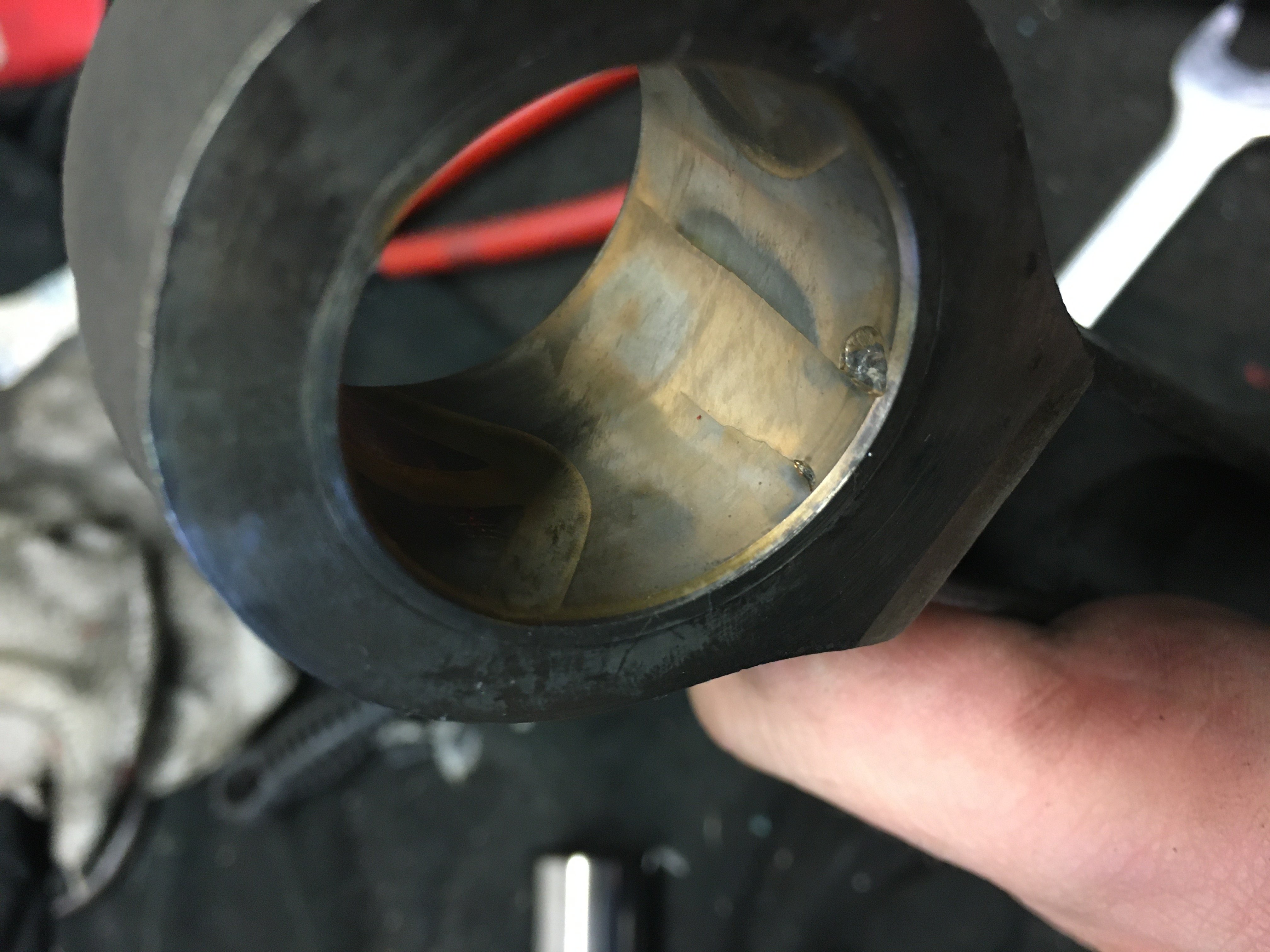

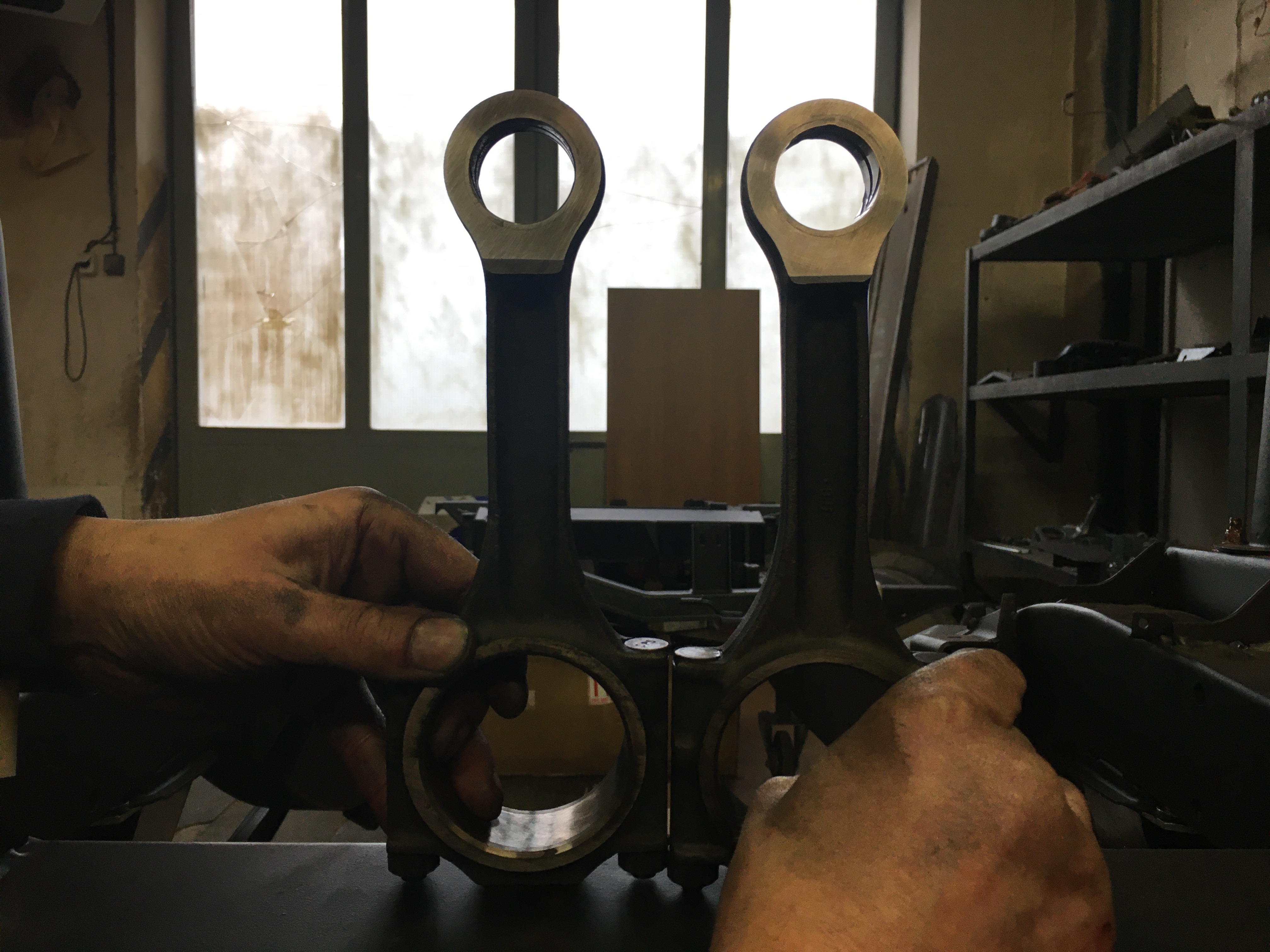

Mame tu dalsi supr problem, po vycisteni se naslo toto, takze blok znova na merak a resit ulozeni kliky, nekonecny pribeh... :grin:
Nemate nekdo original ojnici navic?

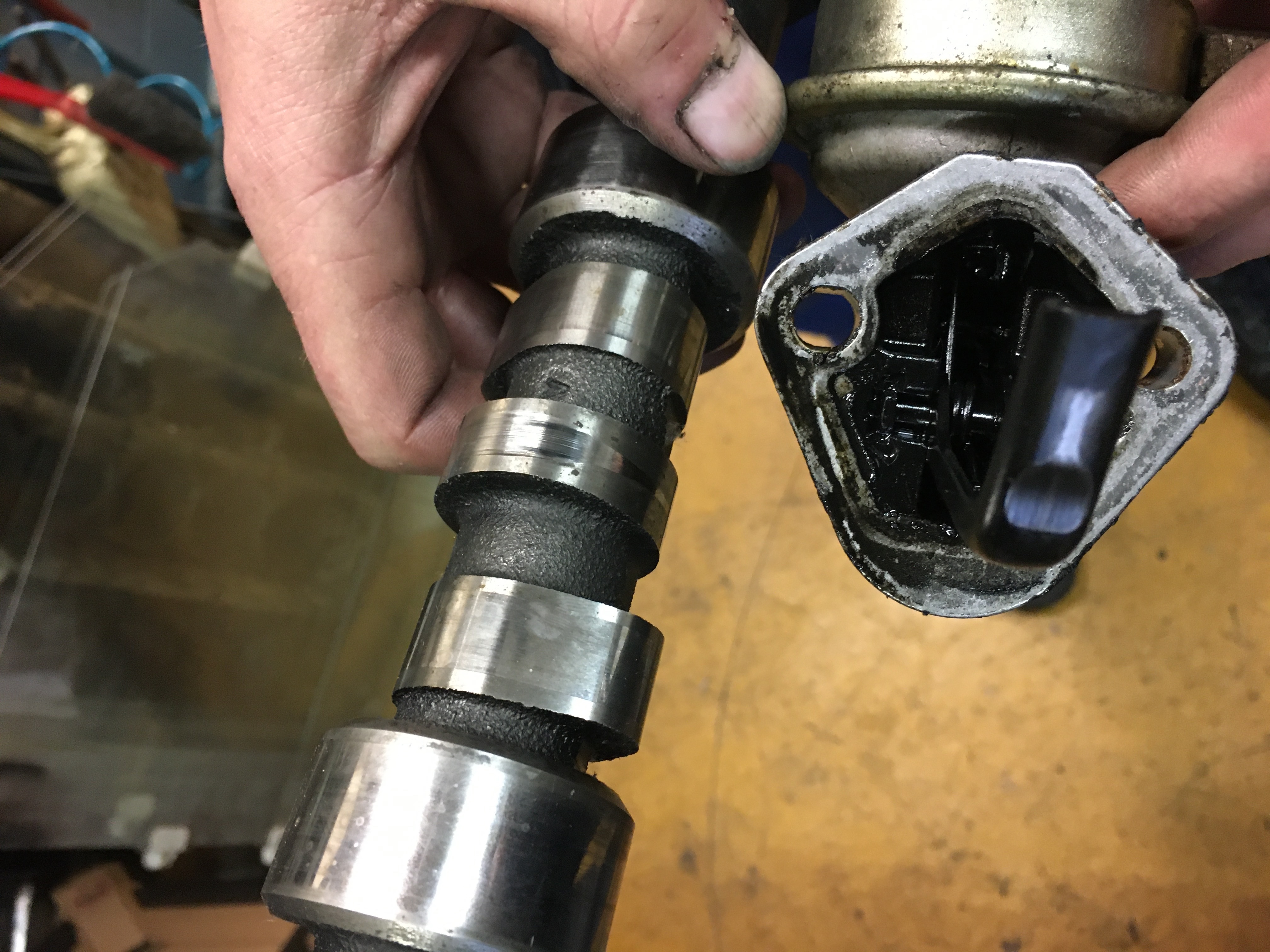

Jeste tady mam vacku s podavaci pumpu, oboji v haji...

co je s tou ojnicou ?
