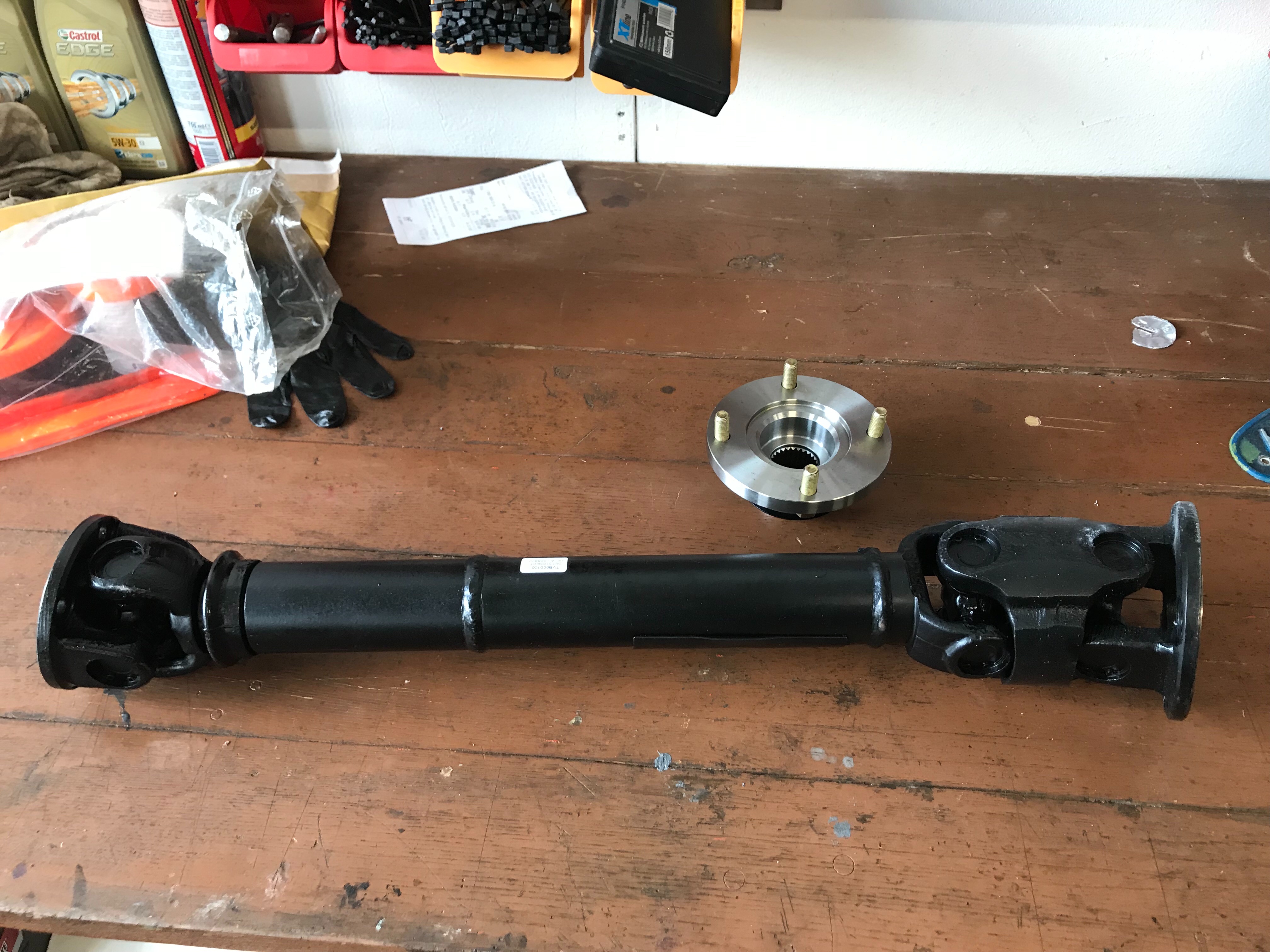

tak jsem to našel :) tohle mi tedka právě začalo auto taky dělat. viz rychlodotazy. kluci vyřešil to někdo? nebo je doopravdy řešení v tom trojkříží? mám teda 300tdi defíka ale tohle se mi děje uplně to samé.
-převodovka repas
-redučka repas
- kardan cca 1 rok starej
-koš diferáku a ložisko v hrušce nové
už s tím zápolím asi rok(takže rozestup mezi opravami), a po každé opravě se těším že to zmizí :-D a ono to asi nejde. hold budu muset jezdit jen do kopce.

Hm. Rok stary kardan moze mat rozbite krize. Rozbity kriz nemusis spoznat, kym nevyberies cely kardan von.
Ked bude von, skus sa povozit bez predneho a nasledne bez zadneho kardana.
Dvojkriz riesi rachot, ak mas lift na defe, takze u teba to pravdepodobne rachot nevyriesi.

No me to delalo i s tim novym kardanem hned. Ale je fakt ze jsem mohl narazit i na spatny kus. Vim ze to resili i anglani a taky to nikdo nedoresil. Respektive debata skoncila. Kdyz predni kardan neni, tak to nedela. Takze budto neco rozvibruje kardan nebo to je kardan. Jen se zeptam: kdyz dam trojkriz tim nic nezkazim ne?

hok300 píše: 13 črc 2019 21:48 No me to delalo i s tim novym kardanem hned. Ale je fakt ze jsem mohl narazit i na spatny kus. Vim ze to resili i anglani a taky to nikdo nedoresil. Respektive debata skoncila. Kdyz predni kardan neni, tak to nedela. Takze budto neco rozvibruje kardan nebo to je kardan. Jen se zeptam: kdyz dam trojkriz tim nic nezkazim ne?
Ak das dvojkriz, nic neskazis. Len meni sa aj priruba na pridavnej prevodovke. Objednaval som kit od LRdirect
Problem este mi napada, ze moze byt vo “fazovani” tzn. vzajomna poloha predneho a zadneho klbu na krizi. Ich vazjomna poloha by mala byt okolo 30 stupnov
Velmi naucne a kratke video o problematike fazovania: https://youtu.be/Idk3BVDVHq4
