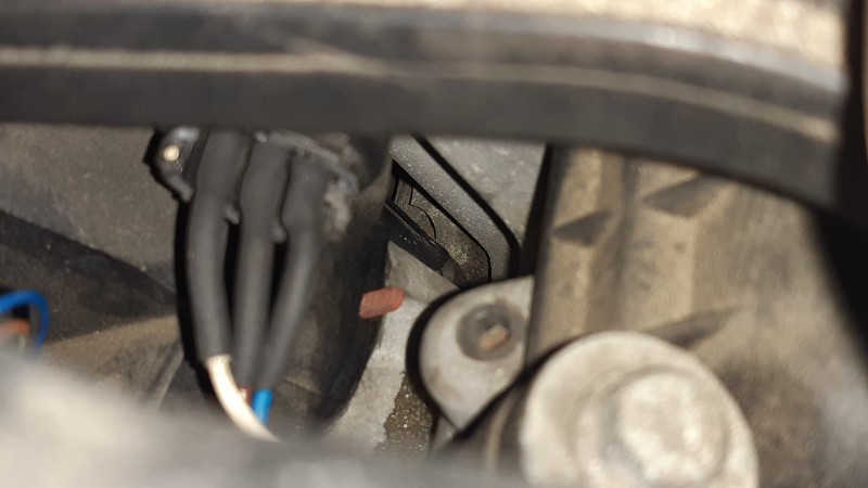

#4 Příspěvek od spacil.m » 27 pro 2019 15:00
Dá se tam dostat v pohodě. Je to zhruba na úrovni sání do 4teho válce...Obrázek

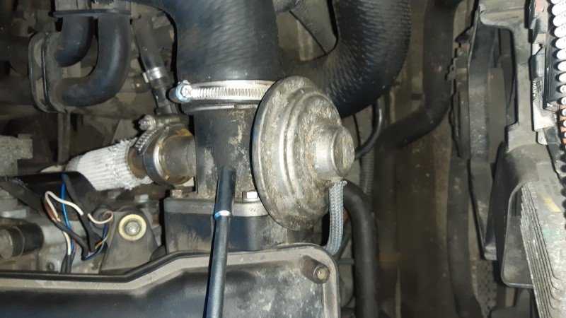

#5 Příspěvek od Morfeus5 » 27 pro 2019 15:06
A snad poslední dotaz... Stačí pootočit a nebo jízdy drátek samostatně odpojit a připojit? Chci to prostriknout WDckem

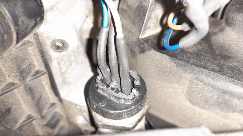

#6 Příspěvek od Morfeus5 » 27 pro 2019 15:08

#7 Příspěvek od spacil.m » 27 pro 2019 15:15
To ale asi není čídlo railu.na railu je odcvakavaci konektor,ten co je na fotce.... tři piny....pokud tam máš toto tak je to nějakej bastlObrázek

#8 Příspěvek od Morfeus5 » 27 pro 2019 15:26
Jojo někdo to na prasaka priletoval přímo na čidlo... Uřezal konektor.. no viz fotka...

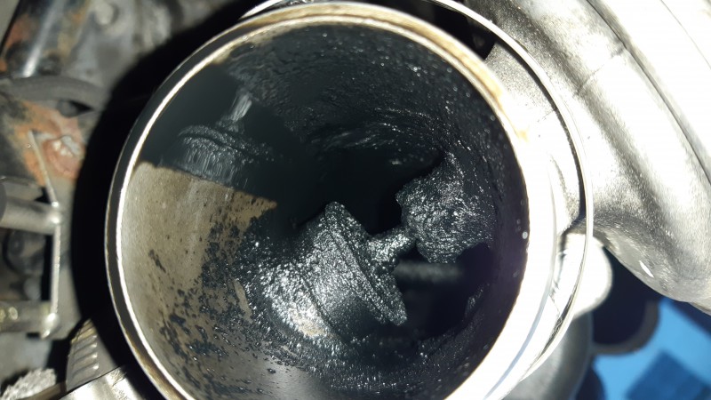

#9 Příspěvek od Morfeus5 » 27 pro 2019 15:30
Jinak toto je EGR? To se bude jednoduše čistit!? :-)

#10 Příspěvek od spacil.m » 27 pro 2019 15:38
Tak to je pěkná práce to čidlo...jj EGR se čistí v pohodě, čtyři šrouby pár pásek a je venku. Jinak jestli hodlas čistit EGR tak vytáhni celej sací labyrint a vycisti ho taky. Já měl venku celý sání,ale to je potřeba objednat sadu těsnění..... tuším čtyři kroužky a čtyři obdélníky. Páč v celým sání je strašnej bordel z EGR ventilu. Ale je to nadlouho. Fakt tam toho je mrak.....

#11 Příspěvek od Morfeus5 » 27 pro 2019 15:53
No já ti mám plné oleje... Nebo ne plné ale pokryté olejovou vrstvou...
