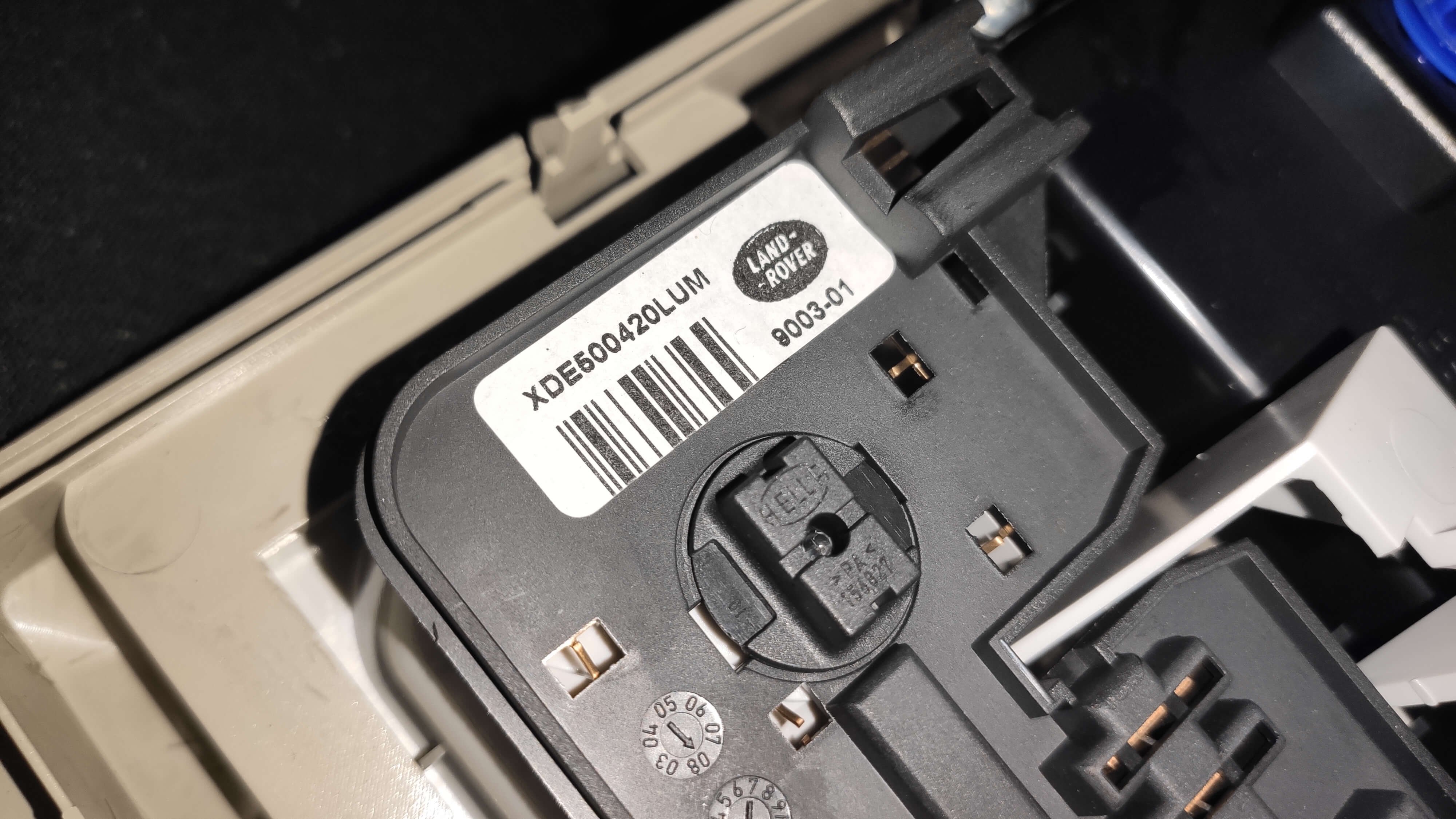

D3/2008/HSE - bez zadnej klímy a bez strešného okna. Po otvorení dverí svieti automaticky len predná konzola a vzadu v kufri. Stred nesvieti. Vypnúť/zapnúť automatické osvetlenie podržaním tlačítka vpredu viem, ale má to vplyv len na prednú konzolu a osvetlenie v kufri. Stredné sa dá normálne zapnúť ručne aj vypnúť ale nezapina ho automaticky. Mal som celé osvetlenie von, všetko vyzerá byť v poriadku, jediná zvláštna vec je, že kábel zo strechy je stvorzilovy, F koncovka na kábli má 4pin a M koncovka na konzole je 3 PIN. Ale nevyzerá, že by tam bolo niečo ulomene. V prílohe je foto s číslom konzoly. Ak by niekto dokázal poradiť, bolo by to super. Teraz keď je skoro celý deň tma, je to s trojročným deckom vzadu o nervy bez svetla. Vopred vďaka.

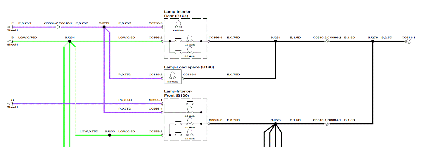

zelenej stale plus, resp je to na rele, ktery odpoji az po? myslim, usnuti auta po zamceni
modrej je ovladanej z jednotky osvetleni a je spolecnej pro vsechny svetla, ten promer a uvidis, pokud je bez napeti, tak kabel, pokud je na nem napeti, tak ta konzole. Nekde jednu kdyztak mam

Ďakujem premeram to.
Re: D3 osvetlenie interiéru stredová konzola
Tak chyba je v konzole. Prdnuty ten keramický kondenzátor, alebo odpor, či čo to je. Bola by tá konzola ešte na predaj? Ďakujem
