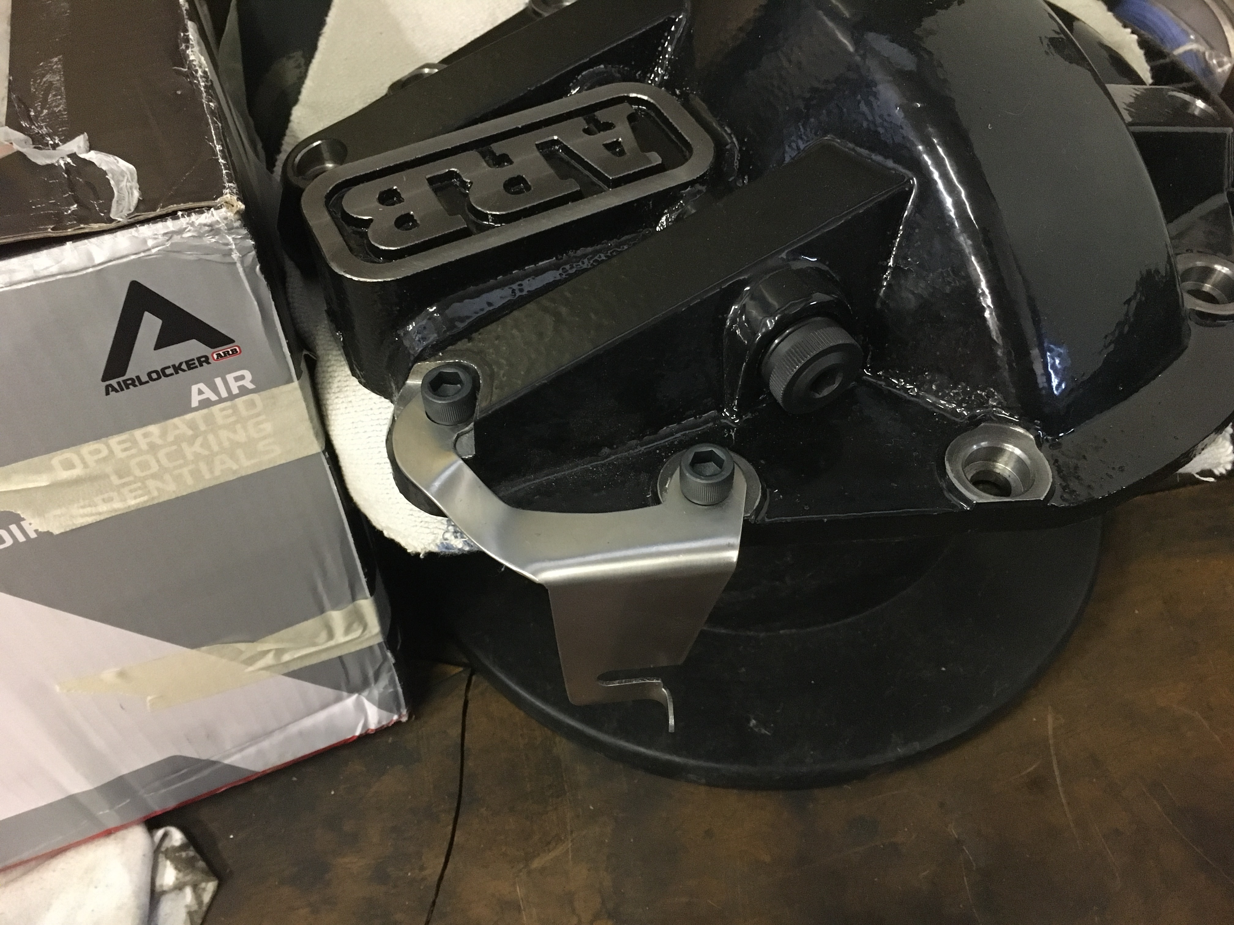

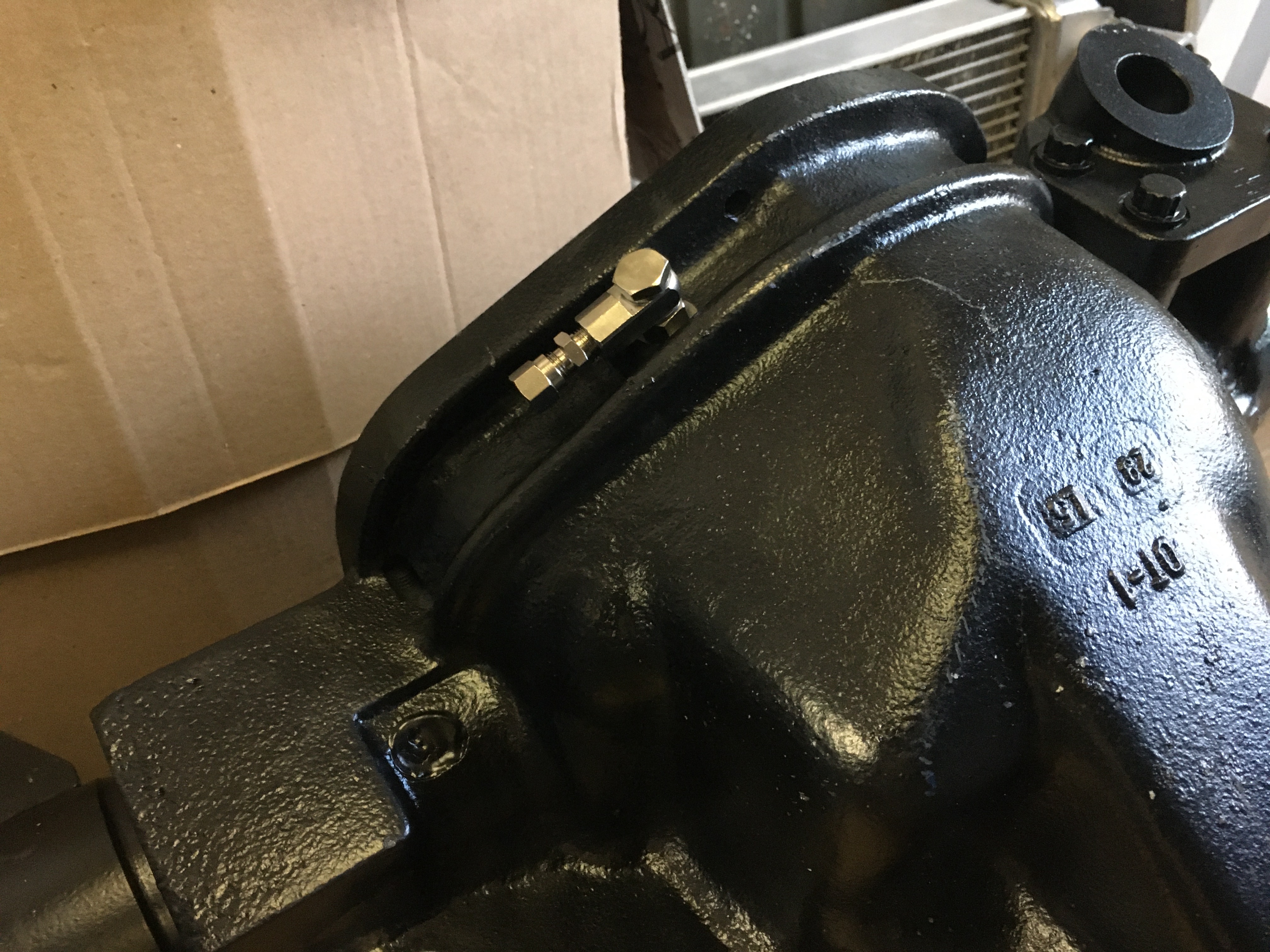

Trochu se pokrocilo na zadni naprave. Nechal jsem odfrezovat plosku pro zavit privodu vzduchu. Taky se muselo upravit ARB viko diferaku, protoze nikdo neresil jak tam bude uchycena brzdova hadice. Samozrejme pak take musela nasledovat vyroba drzaku z nerezu. Proste at zije tuning. Clovek si mysli jak tomu pomuze a pridela si neskutecne mnozstvi prace...

Zlatej můj Voják
Vše tak jak armádě sloužilo v hovnech a marastu. Žádné věci navíc.
Ale mít civil Defa,tak už jedu bomby taky. Jediné co jsem mu dopřál, tak lepší vedení vzduchu. Máš to moc hezký, klobouček pane.
