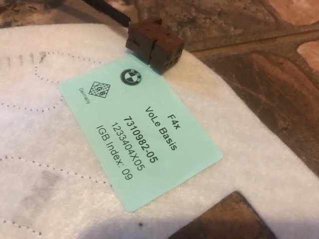

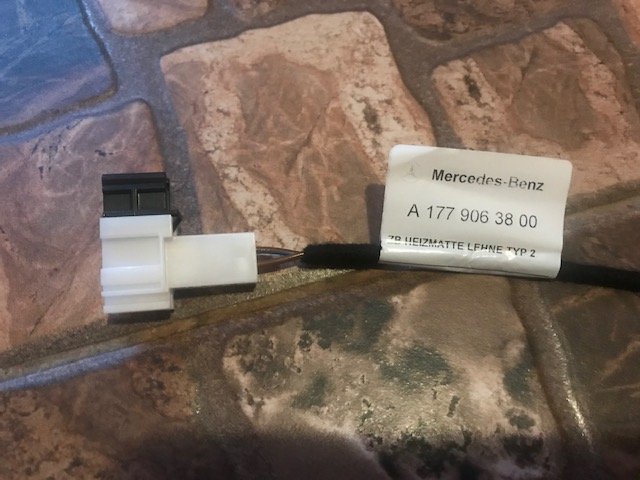

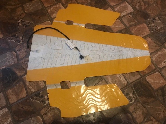

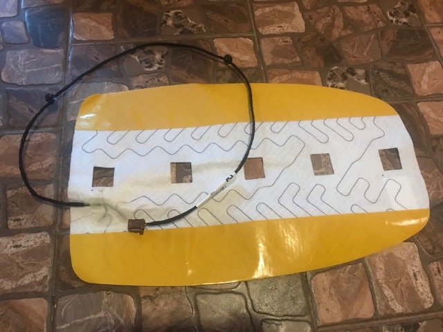

Dostalo se mi do ruky několik kusů originál BMW a Mercedes nových nepoužitých deček na výhřev sedaček.
Když by měl někdo zájem tak jsou jen za 100,-kč za kus
Dva kusy se vejdou do bublikové obálky takže to jde poslat při platbě na účet za 50,-kč

Tam je opravdu jen dvoupin? Takže kdybych ustipl konektor, dal to na plus a mezi to vnoril vypínač tak to bude chodit?
Defender 110 300 tdi
Rampa
Příspěvky: 604
Registrován: 06 úno 2010 19:55
tel.: 608971145
auto: D3V8
Bydliště: Rynholec
Re: Prodáno.
#5 Příspěvek od Rampa » 18 led 2020 10:14
filip91 píše: 18 led 2020 08:54 Tam je opravdu jen dvoupin? Takže kdybych ustipl konektor, dal to na plus a mezi to vnoril vypínač tak to bude chodit?
Ahoj. Jasně je to tak.
