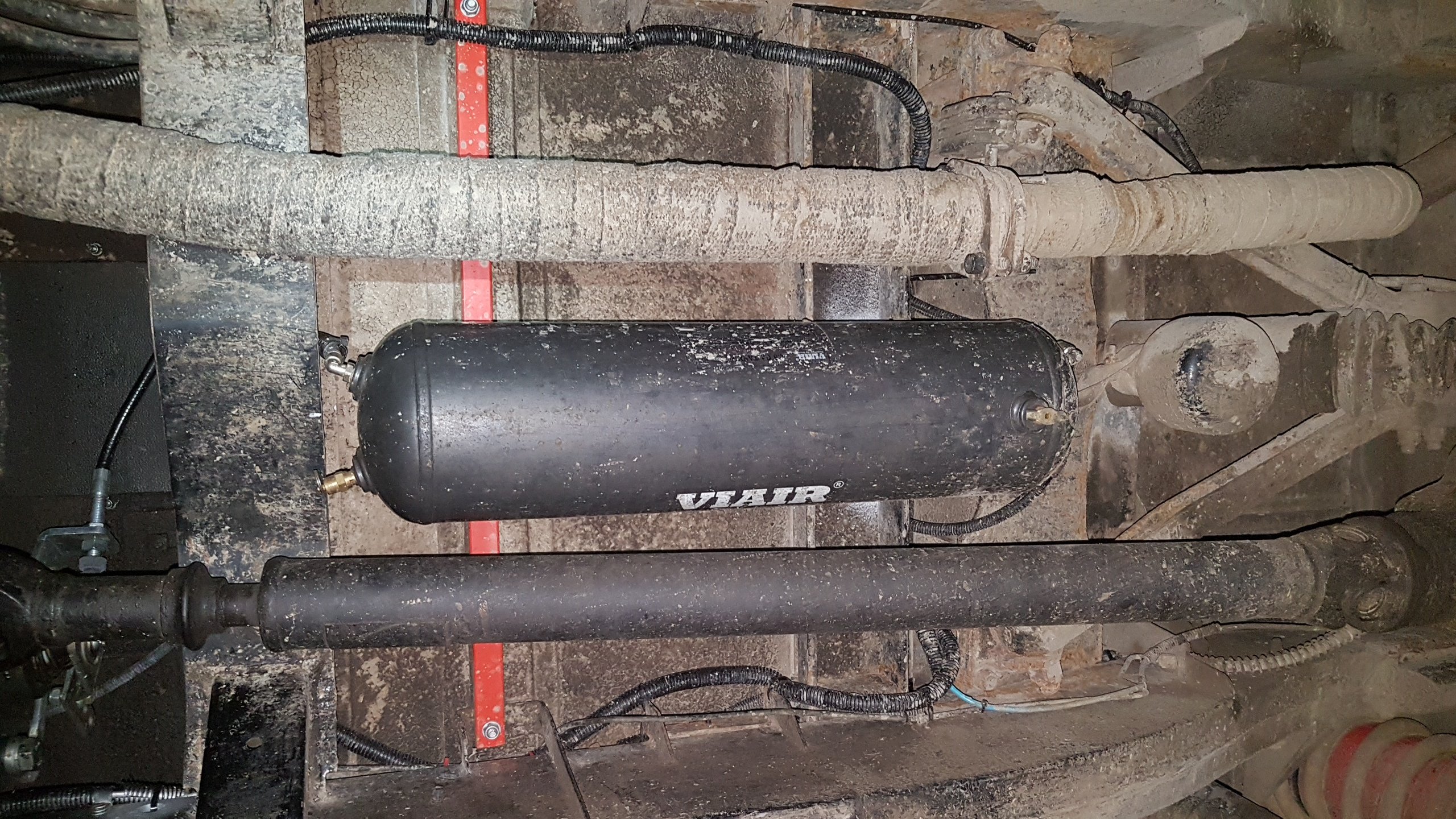

Mám 9,5L Viair zasobník pod autem mezi zadním kardanem a výfukem. Perfektně tam sedne, a nepřečnívá spodní obrys rámu. Kompresor vevnitř, rychlospojky u zadních sedaček. Fouká 14barů

Mas foto?mr-tomas píše: 19 led 2020 17:57 Mám 9,5L Viair zasobník pod autem mezi zadním kardanem a výfukem. Perfektně tam sedne, a nepřečnívá spodní obrys rámu. Kompresor vevnitř, rychlospojky u zadních sedaček. Fouká 14barů

Možnost vzduchojemu je taky pořídit klasiku na zetora. Buď novej za cca 1000 nebo starší, ne polskej,kterej je vlastně mnohem kvalitnější. Taky se dávaly na vleky za traktor(5t asi i 9t). Je pravda, že má 20l, ale krásně ho dáte do prostoru blatníku u 110. No, je to alternativa, která za ty peníze slouží mnohem lépe, než předražená bandaska z viaru. Ale jinak nic, kdyby náhodou, už dvakrát si na STK ani nevšimli, že mám kompresor v autě, natož nějakej vzduchojem...
