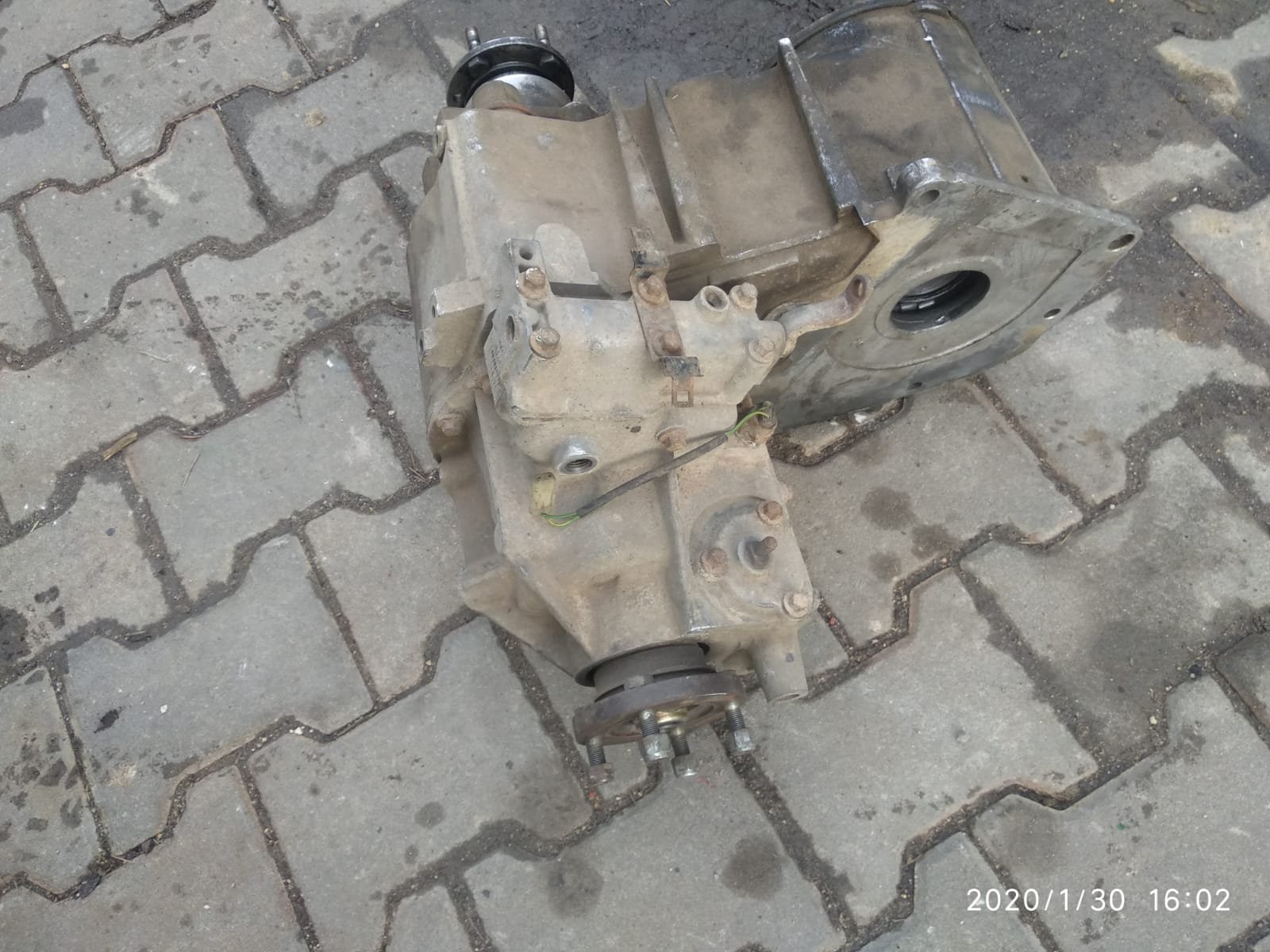

Re: Přídavka z Defa TD5 na opravu nebo uzávěrku
#2 Příspěvek od mr-tomas » 16 úno 2020 22:15
V čem se liší přidavka td5 od 300tdi?
#3 Příspěvek od gibson » 16 úno 2020 22:17
ma tam to tam o cislo viac takze diera na zaslepenie...
#4 Příspěvek od mr-tomas » 16 úno 2020 22:21
tak tomu jsem vůbec nerozuměl :grin: kde díru? Jediné co mě napadá tak 300tdi má mechanickej náhon tachometru.
#5 Příspěvek od Hubert » 16 úno 2020 22:30
Rozdíl mezi TD5 a 300 Tdi je že TD5 má navíc čidlo na zařazenou redukci.
#6 Příspěvek od mr-tomas » 16 úno 2020 22:37
300tdi má ale taky čidlo na uzávěrku, né? A unašeče na kardany jsou taky stejný?
Takže jde přídavka z td5, pokud má uzávěrku, použít do defa 300tdi?
#7 Příspěvek od gibson » 16 úno 2020 22:40
ano, ako sa lepsie vyjadril hubert
ide pouzit ale cidlo ktore ma aj 300dti je ine - ma vacsi vavit
#8 Příspěvek od mr-tomas » 16 úno 2020 22:43
Aha, ale nebudu mít kam připojit náhon tachometru.
#9 Příspěvek od gibson » 16 úno 2020 22:44
mr-tomas píše: 16 úno 2020 22:43 Aha, ale nebudu mít kam připojit náhon tachometru.
budes, ziaden iny rozdiel som tam nenasiel...
mam rovnaku v D1 300tdi
#10 Příspěvek od mr-tomas » 16 úno 2020 22:51
A ví se co té přídavce konkrétně je?
#11 Příspěvek od Sláma Karel » 17 úno 2020 08:48
mr-tomas píše: 16 úno 2020 22:37 300tdi má ale taky čidlo na uzávěrku, né? A unašeče na kardany jsou taky stejný?
Špatně čteš, Hubert psal, že má navíc čidlo na redukci a ty píšeš o čidle na uzávěrku.
Nicméně použít jí můžeš, akorát musíš zaslepit tu díru na čidle po redukci (tu 300tdi nemá)
Ta díra je vidět i na fotce. :wink:

#12 Příspěvek od Hanys_a_Kaca » 17 úno 2020 09:37
jj, td5 uvažuje při charakteristice plynového pedálu, jestli se jede na dlouhý nebo na krátký, myslím, že i ACE se chová jinak na redukci, to jsou věci, které 300tdi opravdu neřeší.

#13 Příspěvek od MadTom » 17 úno 2020 10:36
ACE informaci o redukci nemá, ale SLABS ano - řídí podle toho třeba asistenta sjíždění kopců, kterej funguje pouze při zařazené redukci.

#14 Příspěvek od Maxsel » 24 úno 2020 20:55
Výstup na tacho má, čidlo mezinápravy má také (snad i funkční...) a pro čidlo redukce je tam díra a ale čidlo není osazené. Oba unašeče jsou na standardní kardany. Na vstupním kole je poškozené ložisko, víc není poznat.
