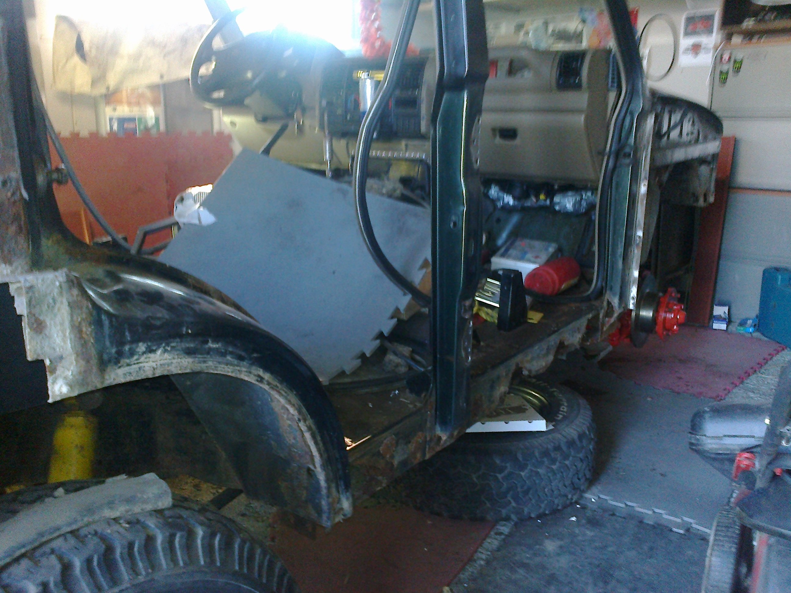

Bych ti rád poradil ale upřímě dělal jsem to poprvý spíš že to je samo domo. Použil jsem plech co jsem dostal od kamaráda pokrejvače. Když ti ukážu fotky tak to bude k smíchu a kluci co to znaj mě pěkně stráží. Bylo to poprvé a tak jsem se to chtěl trochu naučit. A na výsledku mi moc nezáleží jak to vypadá. Hlavně že tam není díra.
A jestli to za dva roky vyhnije vedle mi zas tak neva. Přivařím další plech. Akorát prý nemám dávat tolik sváru vedle sebe ale pouze nabodovat a potom překytovat.

Asi to bude ostuda a budu pro smích ale mě to neva technickou jsem prošel.

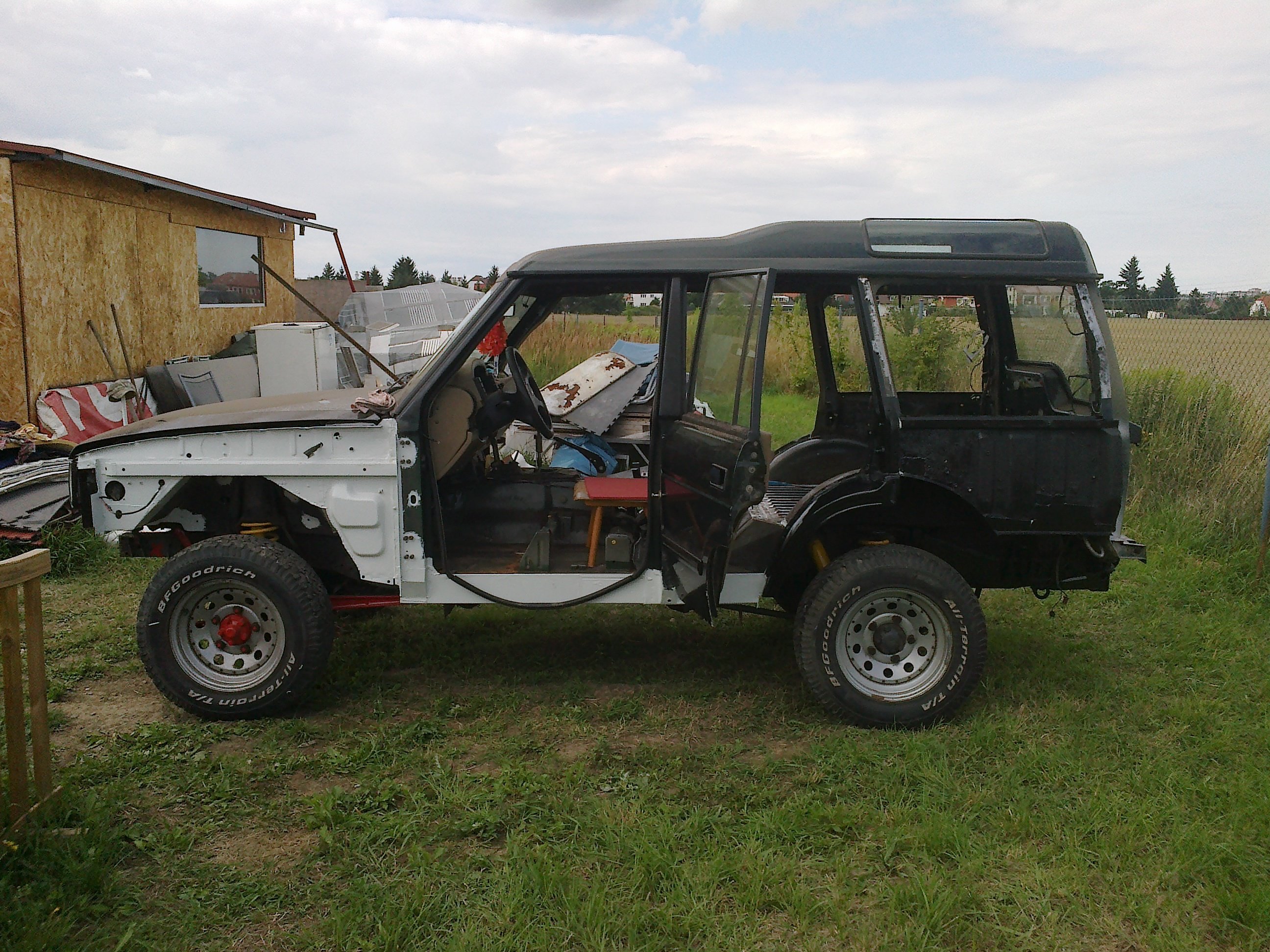

Ahoj, vloni jsem se do toho taky pustil, radit ti asi moc nemůžu, bylo to prvně co jsem vařil COčkem, nechal jsem si poradit ohledně seřízení svářečky a prostě jsem to zkusil. No a šlo to. Odstrojil jsem blatníky, tapec a když to bylo holý tak jsem se moc divil jaký je to řešeto. Snad jen si vylep přední okno, kolikrát se divíš že brousíš někde mimo a jiskry ti lítaj naž na okno. A nezapomeň si navařit vzpěry na B sloupky aby se ti to po vyřezání nehnulo. Nebo to pak nezavřeš. Taky jsem vařil dlouhé sváry. Prej se to ale boduje. Ale to Ti určitě poradí někdo zkušenější. Místo prahů jsem dal jekly, rozměry jsou tu na fóru, musíš trochu pohledat. Plech jsem měl myslím 0,5mm.
Trochu tu pohledej, já se taky inspiroval z místních vláken. Tmel je karosářskej a s tím ti poradí každej prodejce. Já zespodu dal bílej, abych viděl co je zatmelený a co ne. A pak černej nátěr. A technickou jsem prošel v poho, tak se toho neboj. L

Oddtrojis vnitřek, je to přišroubované a podlepene tmelem, je to zážitek sundat...jinak okno v tom zůstává, a ještě se musí sundat ta plastová lišta u dveří...ale kolik šroubků tam je už si nepamatuju

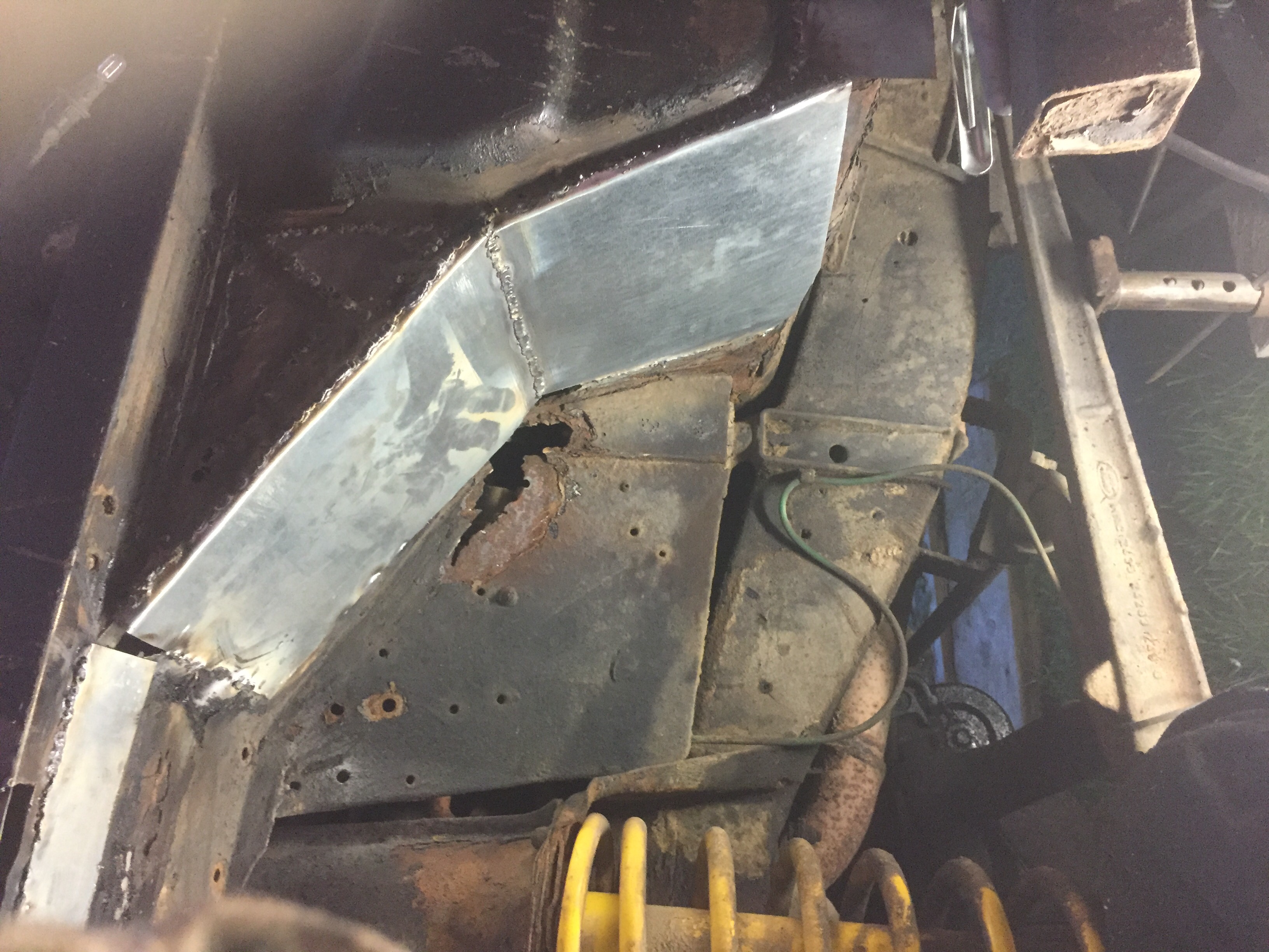

Akorát jsem přidával do svého vlákna, jukni na to. Taky D1 3d a šla do šroubku, akorát dokončuji vyvaření - dělám to už přes rok, protože chci, aby to bylo jako origo, žádné flastry ani nic, vše přesně vyřezat díru, vložit plech, zavařit, vybrousit, aby to nebylo vidět a znovu. Je to opruz, ale výsledek stojí za to. Jen tedy kastle byla úplně holá a nechal jsem ji opískovat, to po mé zkušenosti považuji za naprostou nutnost. A to jsem to kupoval jako “vyvařené auto, kterému chybí jenom kousek prahu”. Ale bylo to vařené na dobytka, flastry, ani nijak zabroušené, tak jsem to udělal celé znovu.

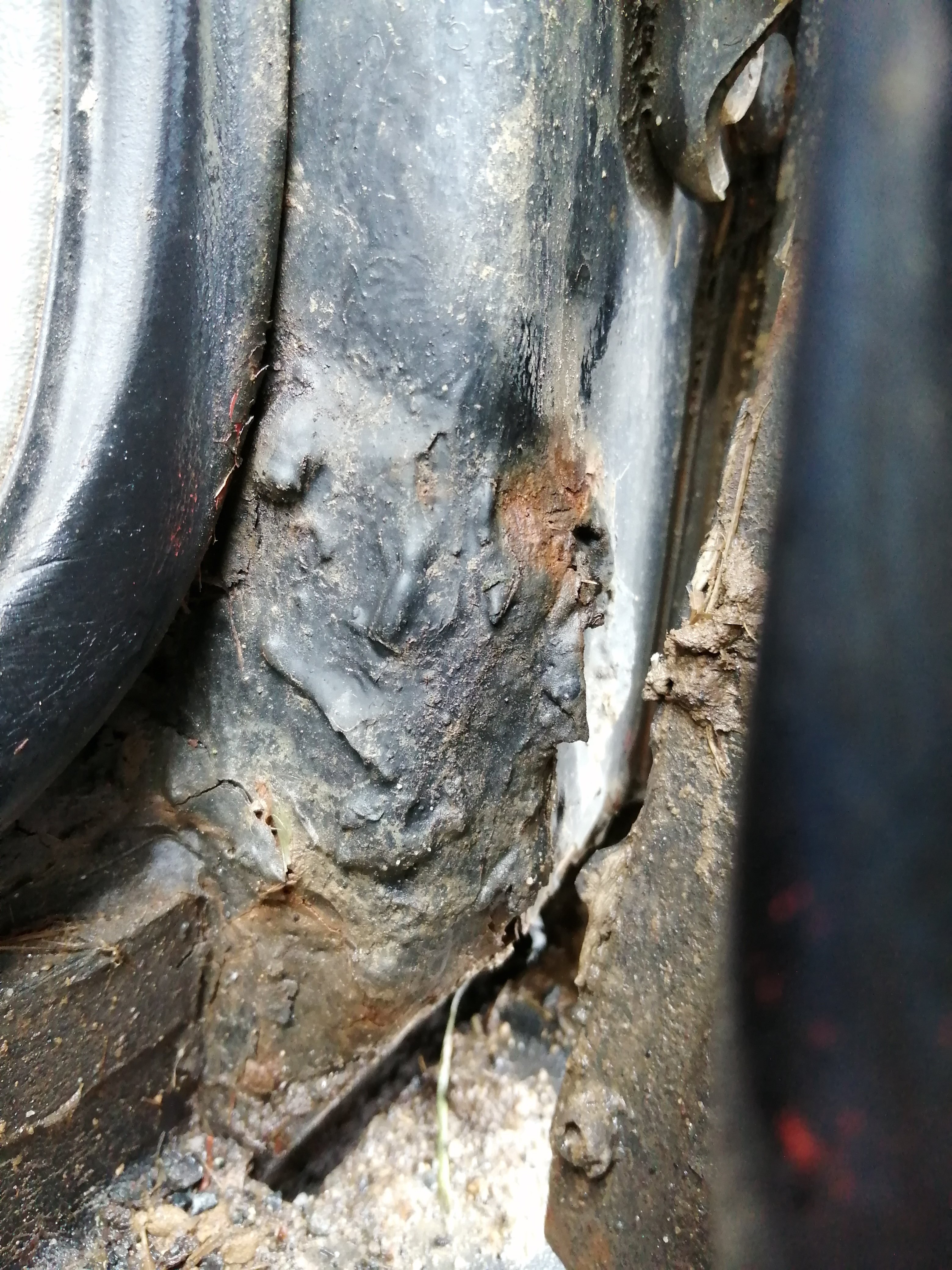

Ja potrebuji akutne prahy a zadni nadkoli.. Budu za prase ale ostatni vyriznu a preplatuju. Na veci akce nemam prostory. A bohuzel cas . Takze to nejdulezitejsi .

Takhld je to nejhorsi.

To bude podle mě na totálku, hodně toho není vidět, proto doporučuji nechat opískovat, vylezli toho na mě tak dvakrát víc, než bylo vidět.

toto by som uz asi ani nevyvaral
