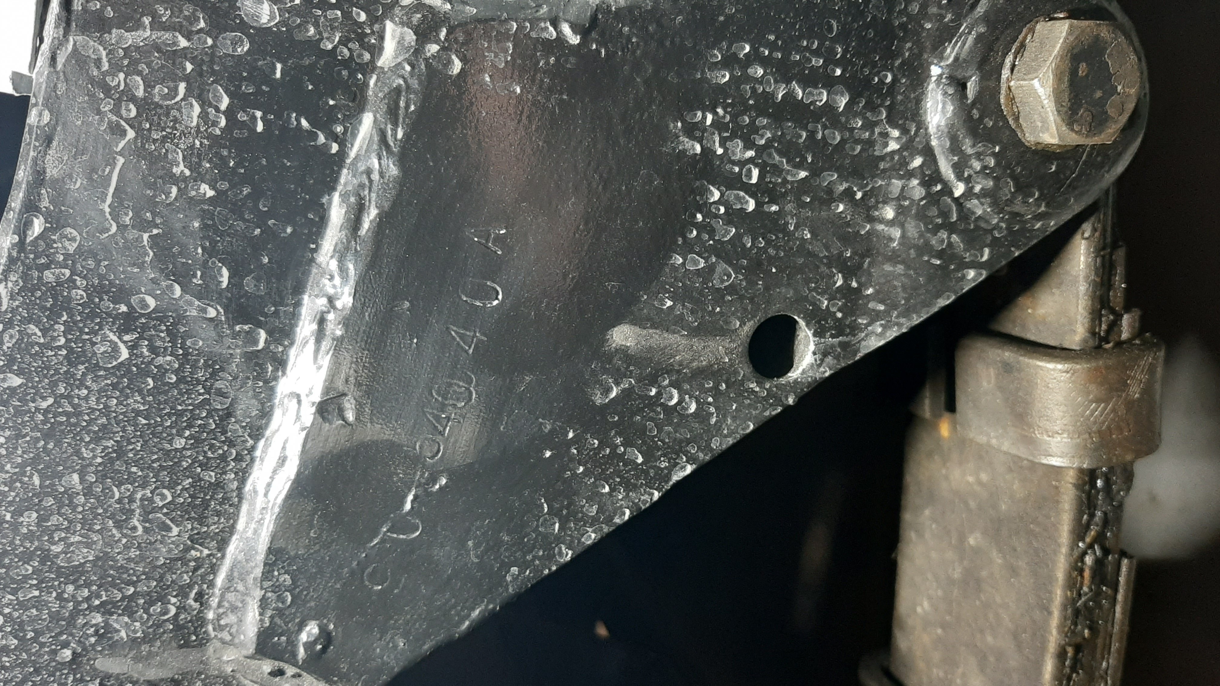

Poradíte někdo jak vysoké jsou originální znaky VIN na rámu na LR serii 3. Díky F.

To ti neporadím, ale potřeboval bych vědět kde by to číslo na rámu vůbec mělo být.
Re: VIN na rámu LR serie3
V pravo v predu pri uchyte pera .
Zajtra odfotim

Znaky mají rozměr 6,5x8,5mm. Celková délka vinu při 14ti znacích je 116mm
