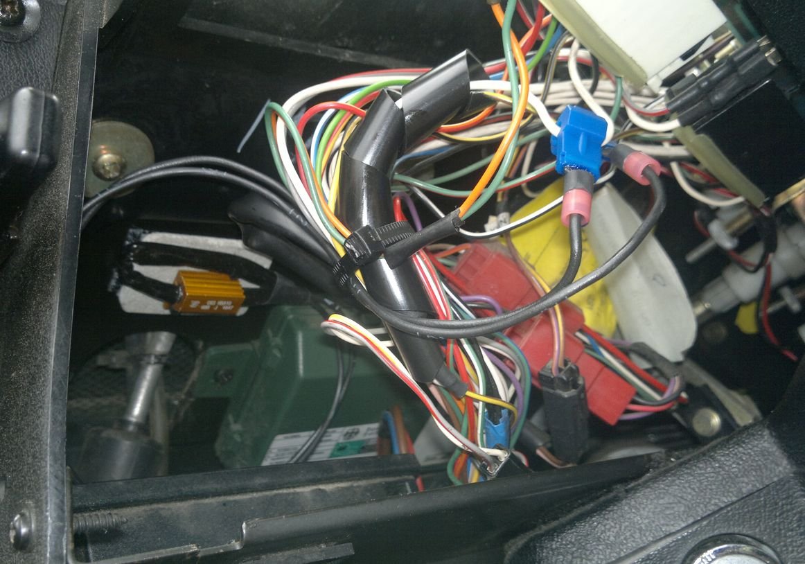

Tak jsem se konečně dostal k prověrce dobíjení 300vky. Možná to někomu pomůže při opravě. Nuže, rezistor paralelně zapojený ke kontrolce dobíjení uvedený ve schématech jsem nenašel. Možná je někde níže ve svazku, hluboko za palubkou, ale to už je práce pro absolventa oboru automechanik-gynekolog. Rozebírat kvůli tomu celou palubku nemá smysl. Já už dokonce pochybuju jestli tam vůbec nějaký rezistor je (byl), je tu totiž vícero nesouladů. Rezistor ve schématu „Dobíjení a startování“ má hodnotu 1E3, což by prý mělo být 1x10na3tí, tedy 1kilo Ohm a to je moc. Měření ukázalo, že pokud má dobíjení naběhnout po nastartování samo, tedy bez nutnosti prošlápnout plyn, je dobré, aby hodnota byla max. cca 120 Ohmů. To v paralelní kombinaci se žárovičkou (=120 Ohmů po rozžhavení vlákna) vytváří odpor 60 Ohmů a to už stačí pro nabuzení alternátoru během pár vteřinek a kontrolka dobíjení sama zhasne. Já jsem osadil rezistor 110Ohmů, měl jsem 2 rezistory 220Ohmů/3W a spájel je paralelně, to je navždy. Napojil jsem to pomocí samořezných svorek přímo na kabely v blízkosti konektoru C230 na kontrolkovém panelu. U takovéto kombinace je nutné pamatovat, že pokud se žárovička přepálí, tak se dobíjení při volnoběhu probere opět jen po prošlápnutí plynu. Kdo by chtěl mít echt jistotu, že mu bude altík dobíjet okamžitě po nastartování i bez žárovičky, tak by musel osadit rezistor cca 27 Ohmů (což se koneckonců blíží hodnotě ve schématu „Přístrojovka“ , kde je uvedeno 24 Ohmů). Jelikož jsem nenašel žádné parametry k altíku, tak jsem se radši držel při zemi. Na konektoru C230 mě ještě zarazilo, že kablík z pinu 5 není žluto/hnědý (má se rozdvojit na odpor a diodu), ale rovnou hnědo/žlutý (ten má pokračovat až za diodou k alternátoru) a tak jsem měřením zjistil, že vlastně chybí i dioda. A vůbec, kablíky na obou konektorech ke kontrolkám jsou totálně zpřeházené, co se pozic týče.
Napojení rezistoru buzení
Konektor C230
Konektor C230
Konektor C233
Konektor C233
Sloužim lidu! :-)

Pár poznámek - jestli chceš, aby ti to dobře fungovalo, tak vyhoď ty nařezávací rychlospojky, to je akorát cesta do pekla, lepší je to slušně propájet a přetáhnou kouskem smršťovací bužírky. Jinak stačí troška vlhkosti a začne to uvnitř zařezávací spojky hnít, a najít to je potom docela velká zábava. Druhá věc jsou ty odpory - zkontroloval jsi, jak moc se ohřejí? Necelý 1W ztrátového výkonu na jednom odporu co jsem spočítal sice není moc, odpory máš dimenzované na 3W, ale to je pro případ jejich umístění na vzduchu a celkem vysokou povrchovou teplotu, nikoliv při zabalení do smršťovky. Jde o to, že tohle je zapnuté furt a po pár hodinách provozu se to může celkem slušně ohřát a do něco zažít tavit, třeba ostatní dráty k sobě.
Uvedený odpor 1E3 je podle mě chyba, vyděl jsem tuhle hodnotu v Rave na fůře míst, kde to byl principiální nesmysl, třeba u vytápění sedačky. Podle mě je to pozůstatek nějaké standardní hodnoty pro kreslení schématu, kterou už ovšem nikdo neupravil na hodnotu správnou. Párkrát se mi to také stalo, následně jsem všude uváděl buďto n.u. jako Not Used, nebo tbd jako to be defined, aby bylo jasné, že tam hodnota není uvedená schválně.
A poslední věc - co se stane, když se ti přepálí žárovička? A máš v autě voltmetr, aby jsi poznal, jestli ti auto dobíjí? Po takovémto problému s dobíjením bych tam dal alespoň nějaký do zapalovače a zkontroloval ho, jestli neměří bludy.

Si mě nalomil Tome, máš pravdu, že vlhko je v Defu všudypřítomný, asi to fakt naletuju. Já prostě nemám rád zbytečný "kurvení" kabelů a ty nařezávačky mají dvojité břity, tak snad chvíli vydrží. Tuta kombinace odporů bude nakonec dočasná, sice při zkoušce netopily, ale už mám objednaný ještě odolnější kus 100Ohm/10W.
rezistor 10W.jpg (2.71 KiB) Zobrazeno 10515 x
Když žárovička rupne, tak je to jak píšu - dobíjí zase až po prošlápnutí. Jo, mohl bych tam dát rezistor s ještě nižší hodnotou (56 Ohm třeba), ale k altíku jsem nenašel žádný základní parametry, třeba max. budící proud a ani nevim jestli těch 24Ohmů ze schématu je taky pravdivejch. Na dvou anglickej fórech jsem viděl, že taky použili 100Ohmový odpor. Voltmetr je v tuningovém plánu :grin:

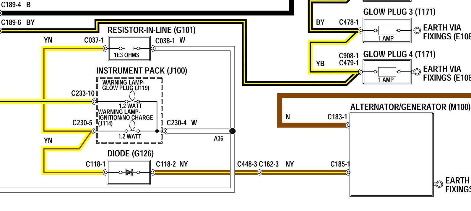

A teď ještě příběh chybějící reverzní diody v okruhu buzení alternátoru. Docela mě zajímalo k čemu může být v tak jednoduchém voze, kde je nejsložitějším spotřebičem dvouvláknová žárovka, tak sofistikovaná součástka :-) . V manuálu je o ní jen zmínka, že tam je proti zpětnému proudu, ale bez bližšího vysvětlení proč vlastně. Haynes rovněž mlčí. Teprve gůglení přineslo úspěch neb sem narazil na blog jednoho Angličana, který řešil jiný problém – nezhasínal mu motor po vypnutí zapalování. Řešil tam problém stop ventilu přívodu paliva (Fuel Shut Off Valve), který nezavíral. Jenže mu nezavíral ani nově namontovaný kus. Ukázalo se, že i při doběhu motoru může na budící svorce alternátoru zůstávat malé napětí cca 3V, které stačí na to, aby udrželo opotřebený ventil otevřený. Tohle napětí se proplazilo přes budící rezistor (nebo přístrojový panel kontrolek pokud rezistor chybí) i při vypnutém zapalování až k cívce ventilu. Prostě opotřebená, poškozená nebo nekvalitní pružina (asi v případě toho nového kusu) nedokázala přetlačit stále zbytkovým napětím lehce buzenou cívku solenoidu a ventil zůstával viset otevřený. Ukázalo se, že to je zřejmě ten důvod přidání reverzní diody do okruhu. Po jejím doplnění se problém odstranil. Průzkum starších schémat ukázal, že do roku 1986 byl ventil spínán přímo spínací skříňkou. Ovšem v roce 1986 došlo ke změnám v zapojení a objevila se skulina pro problém – přívod k ventilu se za spínačkou spojil s jinými okruhy. Dioda se ovšem začala osazovat až od roku 1991 na 200kách a 300kách. Jenže pak přišel do Defů alarm a stop ventil se začal ovládat přímo z ECU imobilizéru a někdo usoudil, že dioda už je zase zbytečná a tak se přestala osazovat. Může se tak tedy za určitých okolností stát, že pokud si někdo natvrdo demontuje ECU alarmu nebo použije nějaký hardwarový bypass na imobilizér, tak se opět nevědomky může ocitnout v náručí starého problému s nevypnutelným motorem.
Trocha schémátek :-)
Dobíjení do roku 1986
Dobíjení od roku 1986 - úsvit průseru
Dobíjení od roku 1991 - přidání reverzní diody
Pokud by někdo hledal diodu, tak by měla vypadat takto. Je zasunutá v patici. Ale pozor, za přístrojovkou je ještě jedna dioda sloužící k ověřování funkčnosti kontrolky teploty oleje převodovky (vedou k ní šedo-červený a bílo-žlutý drát, viz foto)
