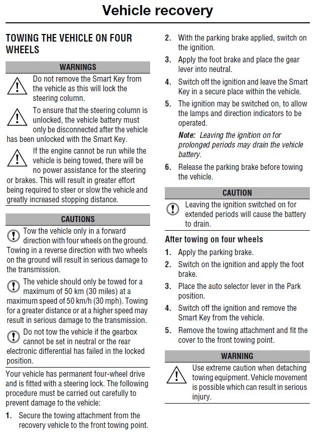

Chlapi, rád bych se zeptal na tahání automatu na laně. Potřebuju Disco 4 v nouzáku přepravit cca 40 km po silnici.
Jak to auto nejlíp odtáhnout, abych něco nepoškodil? Nastartovat, zařadit N a se zapnutým motorem se nechat odtáhnout? Nebo se to dělá nějak jinak? Díky moc za rady.

Odpojit kardany.

Pokud to nastartujes, tak by to nemel byt takovy problem, prevodovka se bude chladit. Ale odpojeni kardanu je nejjistejsi.

To pro mě bude problém, jelikož na to nemám výbavu a neumim to. Zařazení N by mělo všechny převodovky odpojit a tahání by neměl být problém - tak si to vykládám já, ale radši se ptám zkušenějších

Nejde o chlazení ale o mazání. Zařazení N na automatu není na dlouhý tahání.
Zařaď si neutrál na přídavný převodovce, tím automat odstavíš úplně. 40km to snad vydrží vzhledem k tomu že LT230ky často jezdí skoro bez oleje a žijou.

Prevodovka se toci cela i na neutral, s bezicim motorem 40km zvladnes asi, ja tahnul auto 8km s vypnutym motorem a prezilo, kardany jsou ideal, neni to slozite, kukni na youtube

Jedná se o Disco 4 (L319). Netuším, jestli mám nějakou možnost zařadit neutrál na přídavný převodovce... Uvnitř auta žádná taková volba není.VencaZE píše: 06 dub 2020 16:01 Nejde o chlazení ale o mazání. Zařazení N na automatu není na dlouhý tahání.

Sorry, to je úplně jinde tedy. Jestli jde elektronicky zařadit neutrál nevím. Pokud v manuálu nebo servisní příručce neco nevyčteš tak za mě taky odtah.bassman píše: 06 dub 2020 16:13Jedná se o Disco 4 (L319). Netuším, jestli mám nějakou možnost zařadit neutrál na přídavný převodovce... Uvnitř auta žádná taková volba není.VencaZE píše: 06 dub 2020 16:01 Nejde o chlazení ale o mazání. Zařazení N na automatu není na dlouhý tahání.

Jestli nastartuje motor tak vubec neres nic dalsiho. Akorat ho pri tazeni drz aspon v 1500ot.
